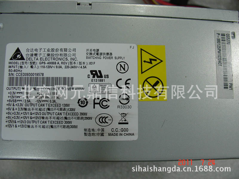

Hallochen ich möchte meinem System eine GK GTX 770 4GB oder eine GTX 970 4GB einsetzen. Je nachdem welches Angebot mir besser gefällt.
Nun ist die Frage ob ich ein Neues Netzteil benötige oder reicht das jetzige aus.
Meine Daten
GK: GTX 550Ti
Mainboard: ASUS CG8250
Intel i7-2600 CPU 3,40GHz
8 GB Speicher
Netzteil: 400W
Ähm ist alles in der Fusszeile zu lesen :-D :-D :-D
Meine Daten
GK: GTX 550Ti
8 GB Speicher
Netzteil: 400W
