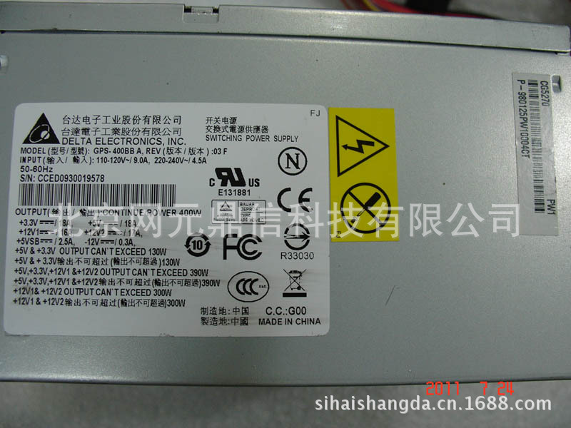

Habe die GTX 770 für 190,00€ gebraucht bekommen. ca. 1 Jahr alt mit Hersteller-Garantie vom Kumpel. er hat Aufgerüstet.
Also habe ich vom Werk aus , schrott gekauft ? Was das Netzteil angeht.
War zu seiner Zeit aus Mediamarkt das Komplettsystem.

Nando. schrieb:Die 300 W auf 12V wären mir auch für eine GTX 970 zu wenig ...
Eine GTX 770 macht nur noch gebraucht Sinn ... ist teurer als eine FGTX 960, aber in etwa gleich schnell ...
fuyuhasugu schrieb:Bei der 770 muss definitv etwas neues ran. Da die 970 deutlich weniger verbraucht als die 770, koennte das Delta knapp reichen, ein neueres und auch weniger knapp dimensioniertes waere wohl trotzdem nicht schlecht.

Naja ... halt typisches OEM-Netzteil ... aber eben eher ein 300er als ein 400er ... für das Komplettsystem mit einer GTX550ti eben ausreichend, mehr nicht ...

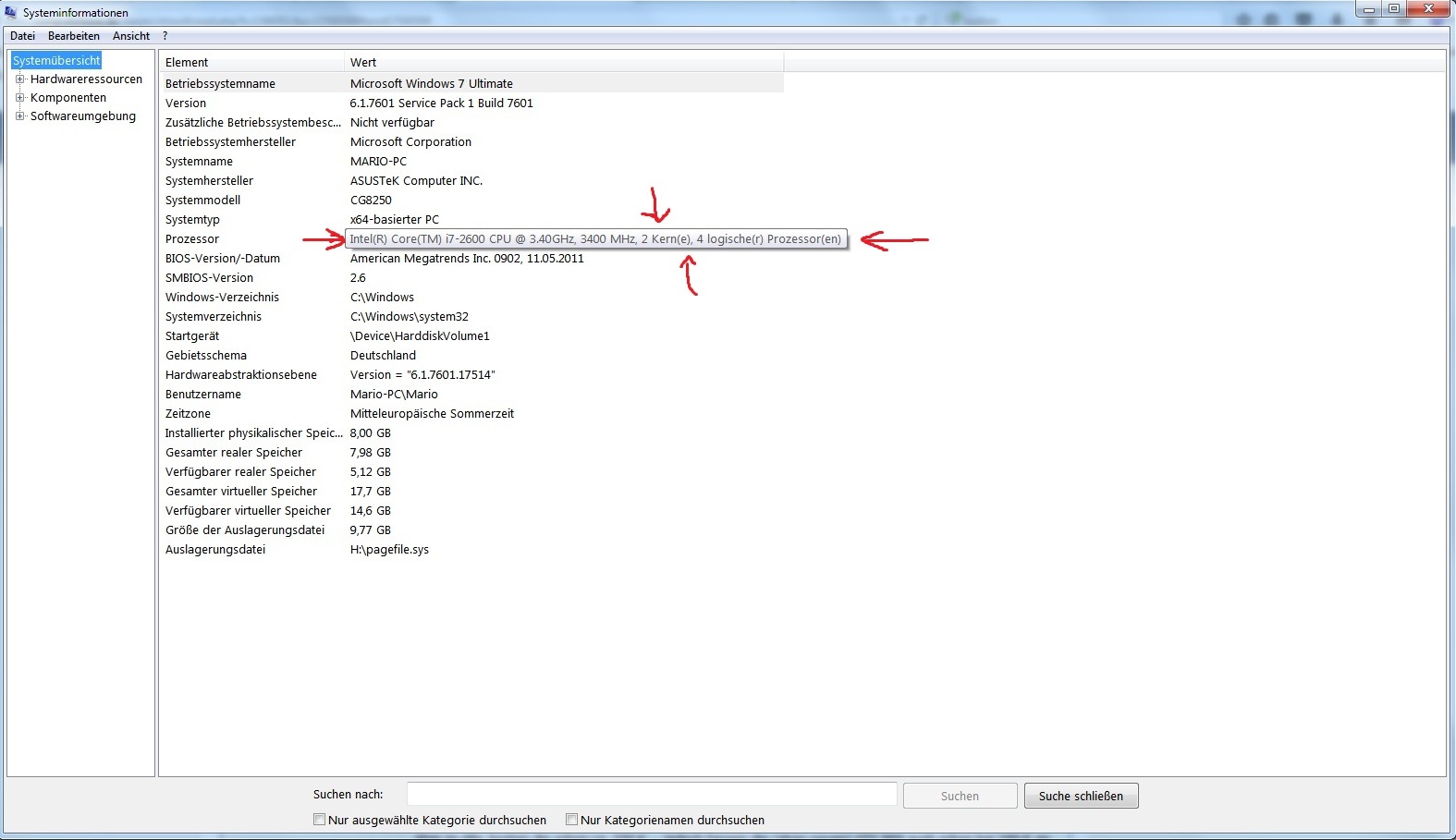

Nando. schrieb:P.S. In deiner Signatur stimmt m. E. die "Kern-Angabe" des i7-2600 nicht ... der hat 4 physische Kerne und 8 Threads ... nicht 2/4 ...
Und wenn du gerade am Aufrüsten bist, denke mal über eine SSD nach.![]()
Das verstehe ich aber nicht. Im msconfig32 wird mir was anderes angezeigt.
Habe da mal ein Screen gemacht.

Hast du das Screen geshen ? weil du geschrieben hast 4/8 und angezeigt wird 2/4.

Ja ... Auslesefehler oder evtl. nicht aktuelles BIOS.
Siehe Herstellerseite: http://ark.intel.com/de/products/52213/Intel-Core-i7-2600-Processor-8M-Cache-up-to-3_80-GHz
Anzahl der Kerne: 4
Anzahl der Threads: 8

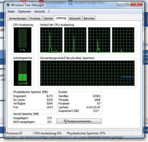

Nando. schrieb:Ja ... Auslesefehler oder evtl. nicht aktuelles BIOS.
WOW nicht aktuelles BIOS ? Na ein BIOS Update soll sich ja nicht so einfach gestalten

Ähh ... da sind nur 4 Threads zu sehen ... scheinen 2 Kerne deaktiviert zu sein.
Führ mal msconfig aus und schaue unter Start bei Erweiterte Optionen.
Häkchen setzen bei "Prozessorzahl" und mal 8 auswählen ... dann wahrscheinlich mal neu starten ...
Bzw. wenn das Häkchen schon gesetzt ist und da eine "4" ausgewählt ist, dann Häkchen rausnehmen ...
