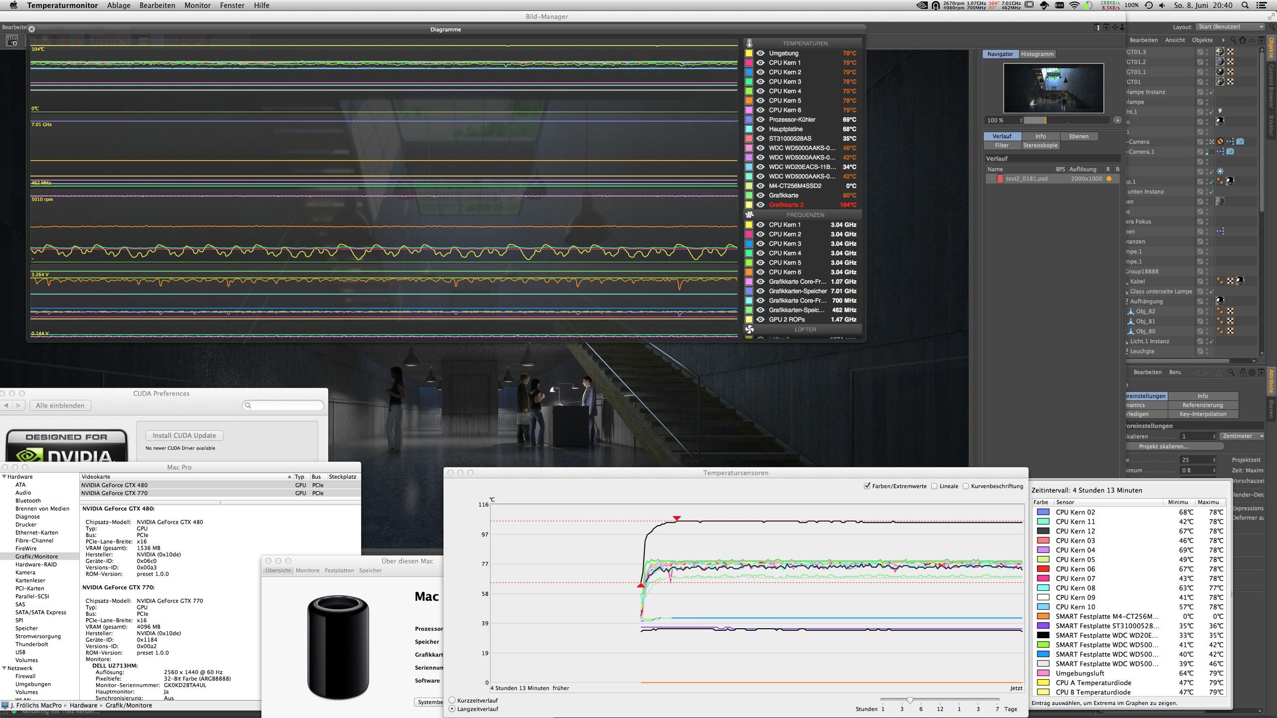

So, es läuft wunderbar! Zwar wird die kiste ziemlich warm, rendert aber mit allem was sie hat (2xGPU&CPU) seit ~4h ohne Probleme.
Der rechner zieht dabei ~680Watt.
Ganz schön viel, aber scheinbar noch im Rahmen des Machbaren.
ich glaube ein viel ernsteres Problem als der Stromverbrauch ist die Temperatur ;)
GTX480 -> 105°C
GTX770 -> 80°C
CPU -> 78°C
Muss man sich da sorgen machen?!
Gruß und danke für die Hilfe!
