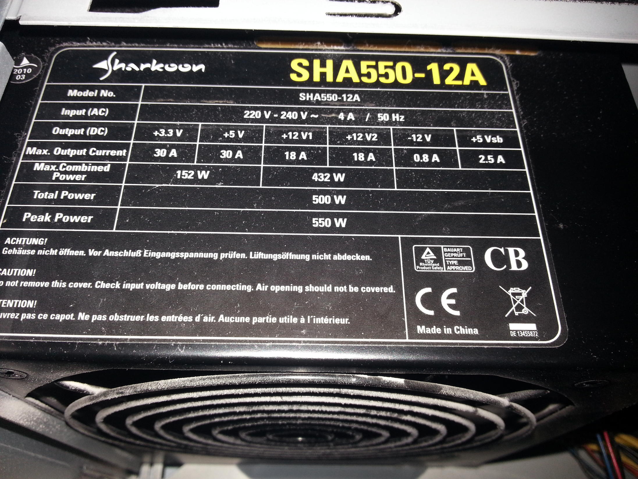

Würde gerne von euch wissen ob das Netzteil genügend für mein System wäre. 2 User haben mir schon geschrieben das es reicht, aber ich habe meine Bedenken wegen den 2 +12V Schienen.
Die haben ja jeweils maximal 18 Ampere (=216W, also jeweils die Hälfte) liefern können. Aber ist es nicht so das die eine Schiene für die CPU und der andere für den Rest ist ?

Netzteil: IMG_20140613_174043.jpg
MfG
Tja ich kennen leider keinen Test zu dem NT um die Schienenaufteilung zu wissen - vermutlich hast du aber Recht.
Das NT besitzt aber nur einen 6-pol-Anschluss für die GPU, die XFX benötigt aber zusätzlich noch einen 8-pol-Anschluss... Demnach würde ich zu einem neuen raten.
Soweit ich weiß kann man doch einen 6 Pol Anschluss mit einem 2 Pol Anschluss kombinieren oder ?
Das Netzteil hat insgesamt 2x6 Pol, 2x4pol und 2x2 Pol Anschlüsse.

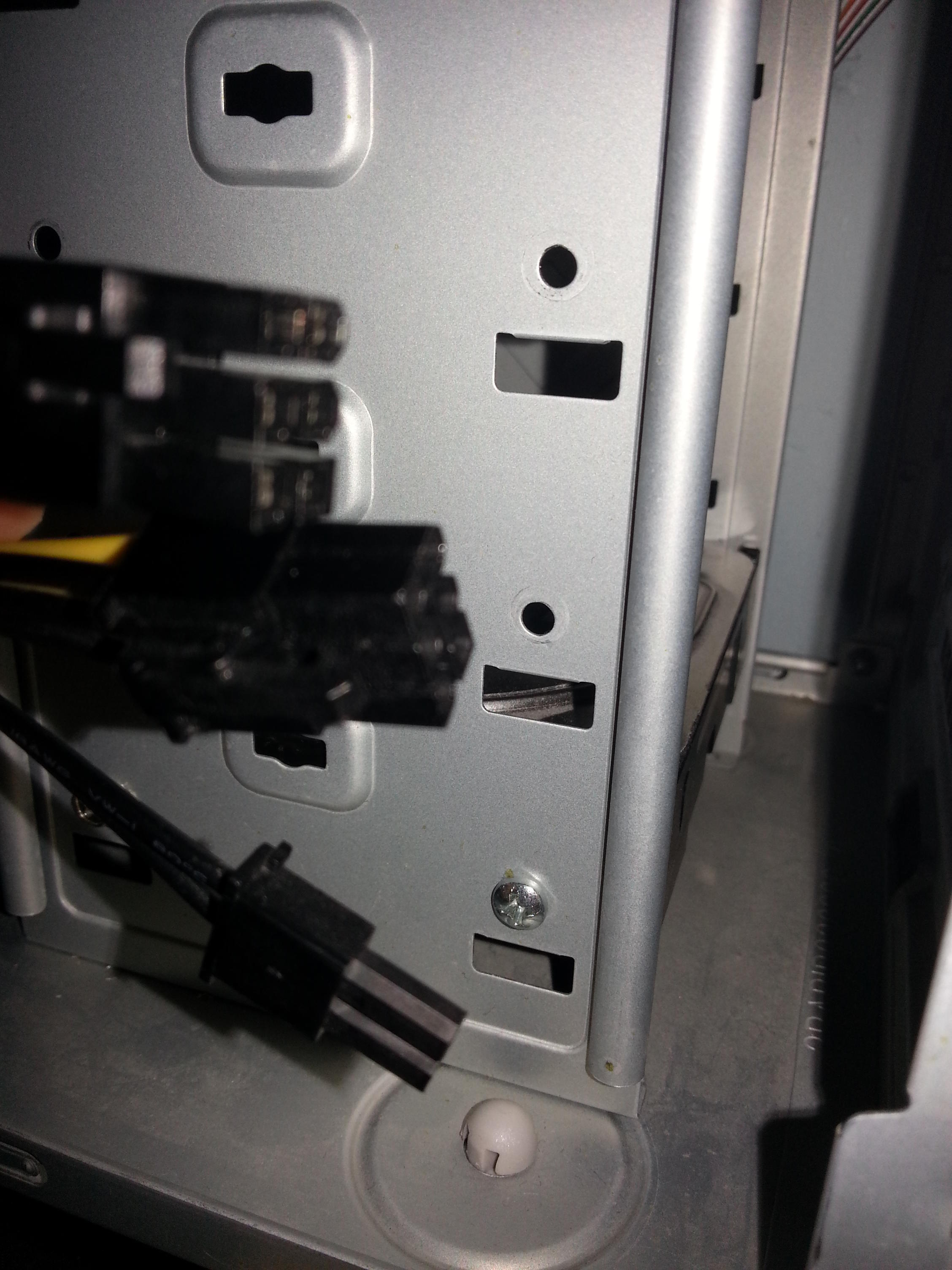

Ich hätte vorgehabt die 7970 über diese Pol Anschlüsse zu verbinden.
6+2 Pol = 8 Pol und 1x 6 Pol Anschluss. Geht das so ?
MfG
Wo kommen diese Anschlüsse denn her? Das NT sollte diese nicht bieten. Nutzt du Adapter?
Sieht zumindest nach den richtigen Anschlüssen aus.
Die kommen aus dem Netzteil. Gerade eben nochmal sorgfältig nachgeschaut. ;)
Adapter nutze ich keine. Alles noch so wie am ersten Tag. :)
MfG
