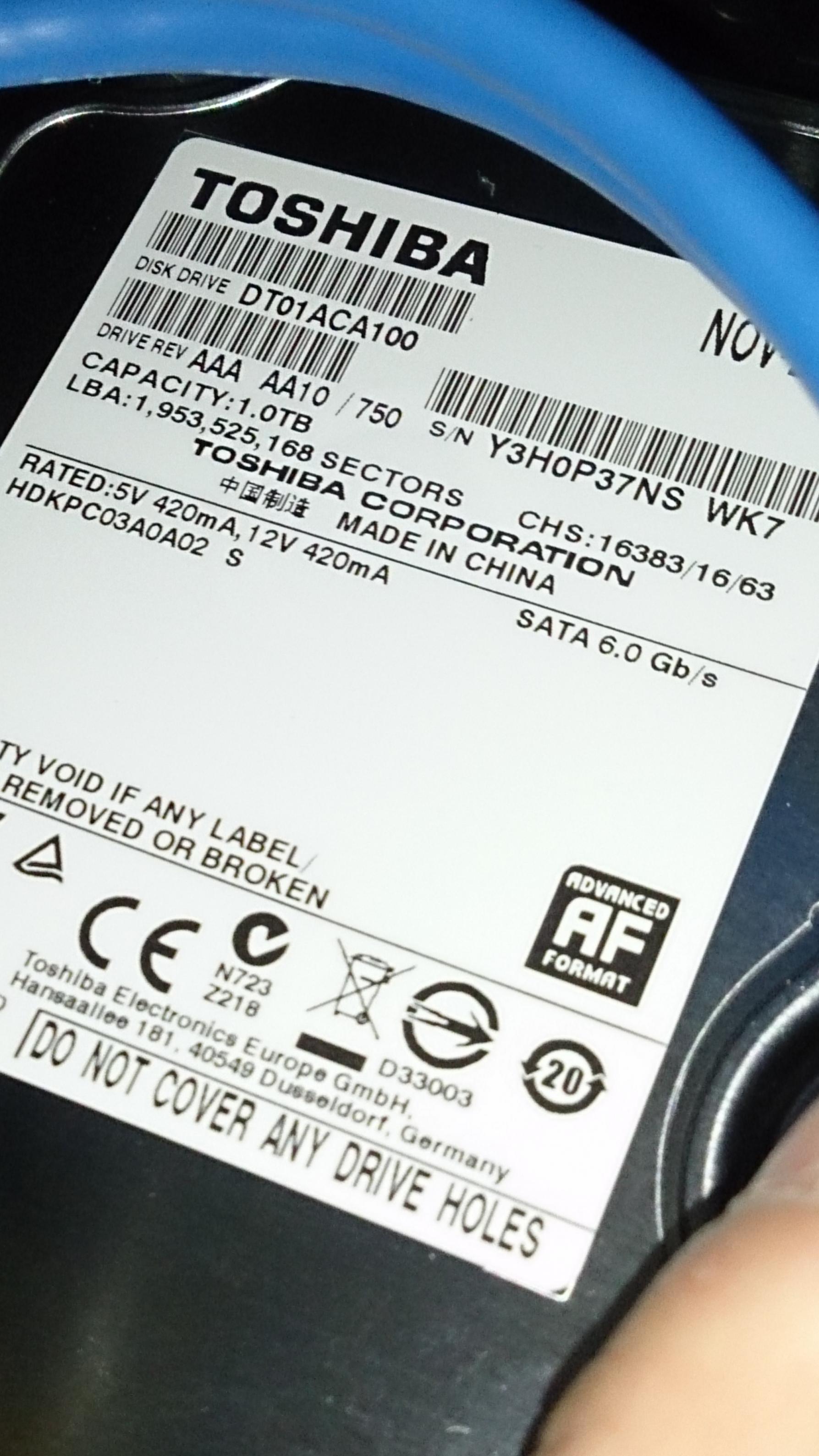

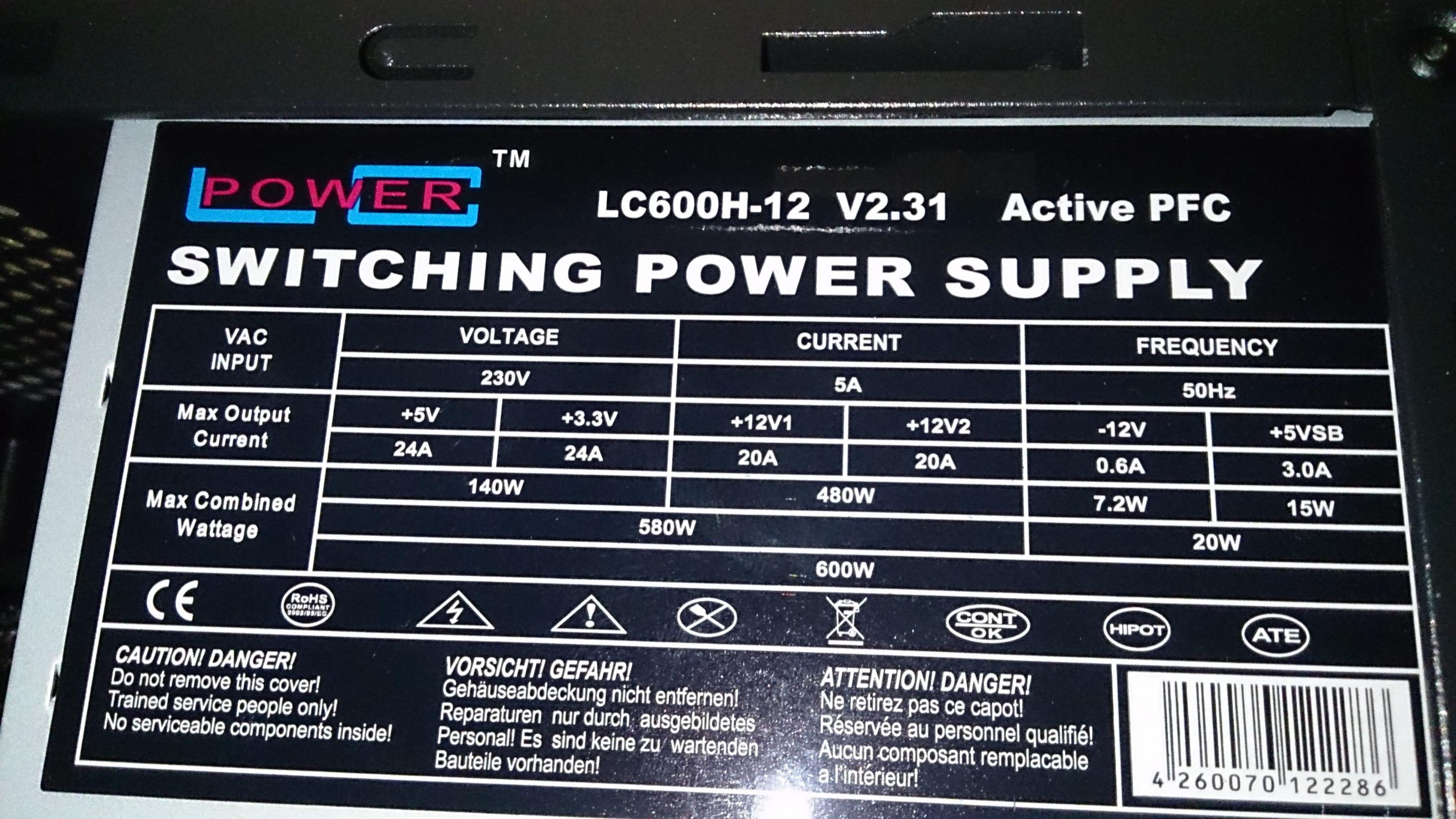

Ich habe heute den PC erhalten, soweit ganz gut.
Die folgenden beiden Bilder zeigen den Aufkleber vom Netzteil und die Festplatte:
Der Arbeitsspeicher ist übrigens ein Crucial Ballistix Sport. Ich denk mal der ist ganz in Ordnung.
Also taugt das Netzteil was oder muss ich ein anderes kaufen?
Mfg Xrake

das reicht locker die Karte ist sehr sparsam du wirst mit den system mit der geposteten karte unter 200 Watt bleiben.
