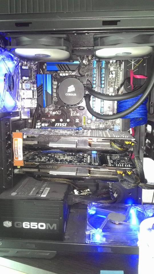

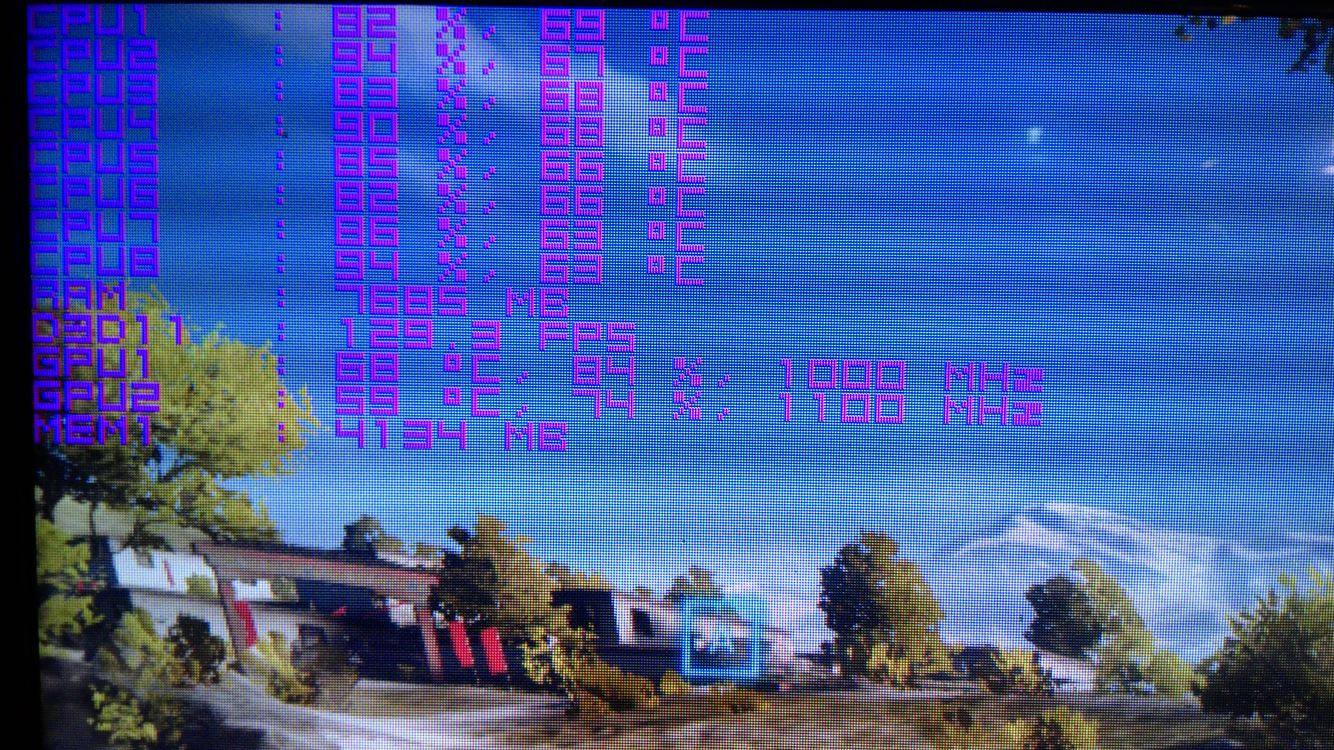

graka kam heute an (R9 280X) und musste erst mal dringend gereinigt werden...
wurde mit valley bench 30min warmgelaufen und im bench getestet
@ extreme HD 1080 8xAA (only VSync off)

Aber lauter als die 7950 ist die R9 280X auf jeden fall ;)
Du lässt beide Karten mit dem G450M laufen? Davon würde ich auf jeden Fall Abstand nehmen, sollte es dauerhaft bleiben.
nein um gottes willen...
die karten sind in meinem system drin (G650M), wollte eigentlich nur mal aus jucks testen ^^
bin grade ein wenig erstaunt über diese leistung in BF4 für so wenig geld

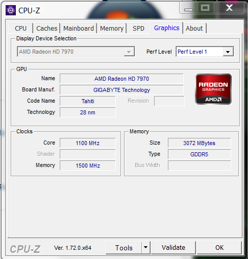

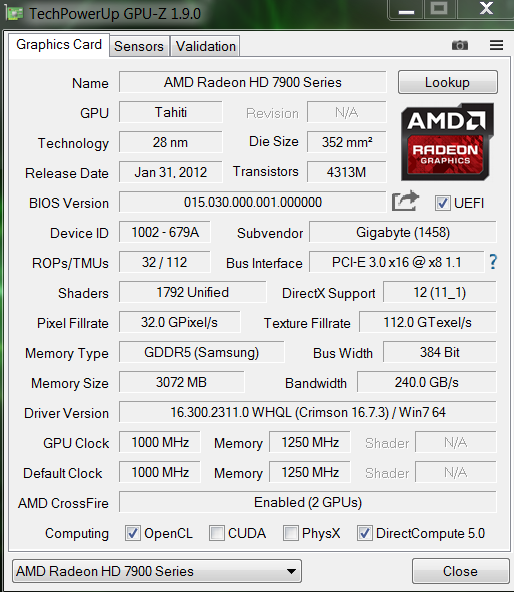

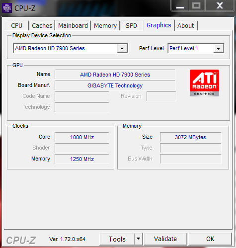

Stefan Payne schrieb:
Kannst mal 'nen GPU-Z Shot von der 280X hier rein stellen?
Geht halt um den Speicher...
Klar kein problem ;)
mich wundert das sie problemlos den RAM noch mit benutzen... die karten haben 3Gb VRAM und Afterburner zeigt ein verbrauch von über 4Gb und BF4 läuft tadellos...
