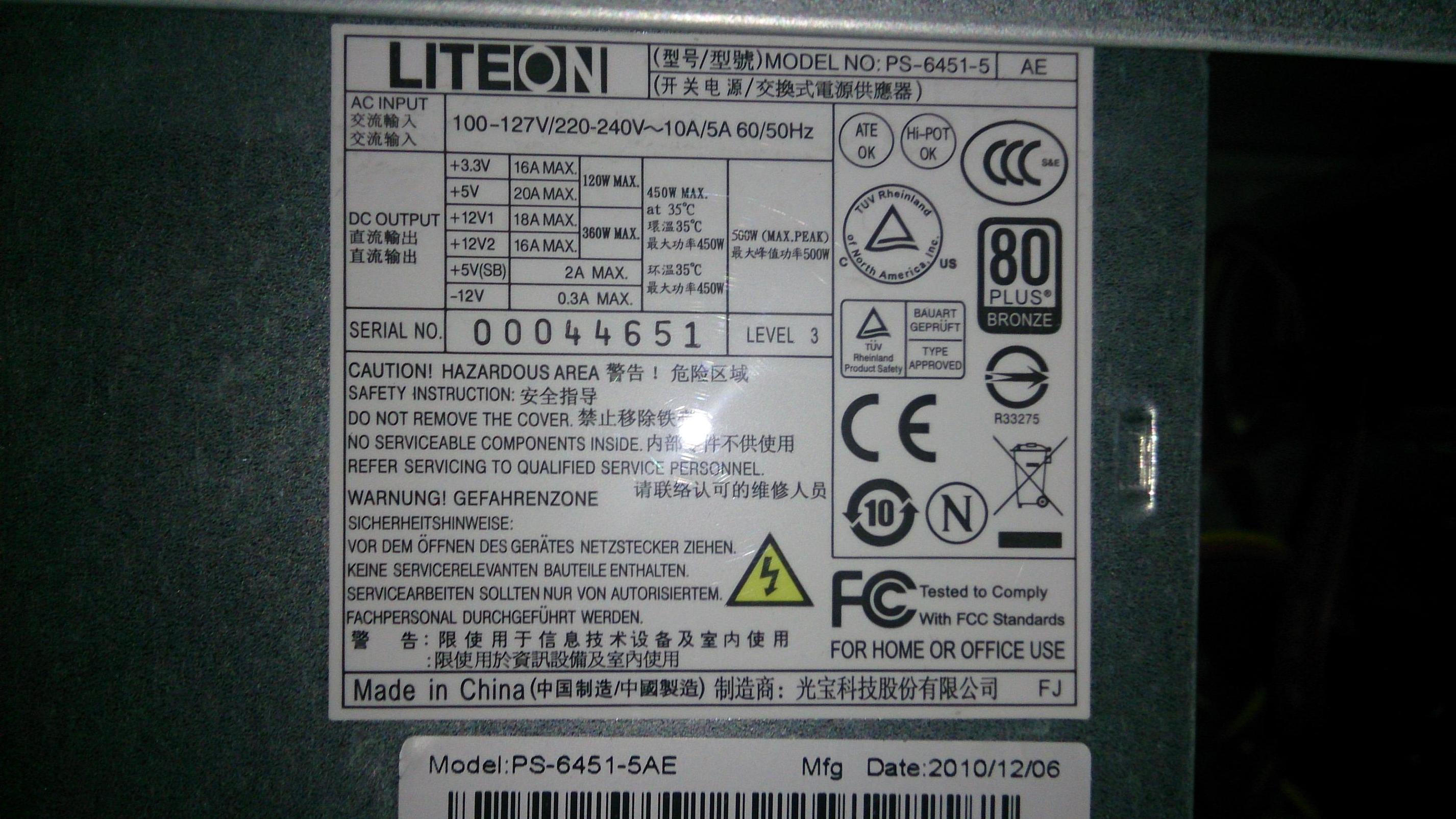

ich Hätte da mal eine Frage bezüglich meiner Grafikkarte, Habe mit vor ein Paar Tagen diese Grafikkarte zugelegt
http://www.mindfactory.de/product_i...ofile-Aktiv-PCIe-3-0-x16--Retail-_957898.html
Jetzt hab aber eine freund zu mir gesagt das ich zu wenig Spannung auf der 12v schiene habe und wen’s doof läuft ich mir mein ganzes System zerschieße da die GTX750Ti über den Pcie Steckplatz an Strom kommt mein Netzteil ist dieses hier (Bild). Und nach ein bisschen im Internet kucken habe ich halt erfahren das ich min, 400W brauche und 20A auf der 12V schiene , meine frage halt jetzt kann ich alles so lassen wies ist oder muss ich mir eine Neues Netzteil zulegen
Alte Grafikkarte war GT440

@CHAOSrising93
Also erstmal hast du zwei 12V-Schienen (12V1 und 12V2) die je 18A und 16A haben, was in der Summe schon mal mehr als 20A sind.
Zweitens hat die Grafikkarte keinen PCIe-Stromanschluss ... sie wird also komplett vom PEG mit Strom versorgt. Und das sind max. 75 W ... mehr zieht die Karte nicht.
Da ich davon ausgehe, dass du nicht mal einen (großartig) übertakteten Prozessor hast, kommt dein System insgesamt selbst bei Last wahrscheinlich NIE über 200 W ... dein 450W Netzteil ist also mehr als ausreichend.
Selbst die immer übertriebene Herstellerempfehlung von nvidia sagt 300 W, was eher daran liegt, dass es kaum ATX-Netzteile mit weniger als 300 W gibt ... also keine Sorge!
Wie kommt er eigentlich auf die 20A?
@Nando.
Puhh !!!!! Kommt ein bisschen Erleichterung auf. Meine CPU ist vollkommen unangetastet zu den 20A Sagte er mit er habe sich im Internet erkundigt und Das KFA2 das so in ihren datenblättern angegeben hat, aber wen du Sagt das ich da keine Probleme kriege lass ich des so wies ist danke noch mal für die schnelle Antwort
