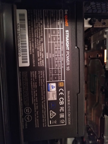

Aufgrund von fehlendem know how auch mal eine Frage an die Experten!
Hab ein +- 500 Watt Netzteil (BeQuiet Straight Power 10, Foto angehängt), da mein Pc jetzt ne neue Graka und Wakü bekommt stellt sich die Frage ob ich das Ding auch austauschen muss.
Specs:
i7 6700K nicht übertaktet, mit Wakü könnt ich mir das aber überlegen
Gtx 1080 ti Wassergekühlt, auch nicht übertaktet
MSI Z170A Mainboard
16gb DDR4 @3200 mhz
2x SSD mit SATA
1x HDD @7200 rpm (die würd ich im Grenzfall eventuell einfach abhängen)
3x 120mm Lüfter am Radiator
2x 140mm Lüfter auch am Radiator
1x Alphacool D5 VPP 655 (angeblich 37 Watt)
Das ist das gute Stück! Etwas schlecht zu lesen, die 12V Ausgänge bieten 480Watt, Gesamtleistung kombiniert 500W.
Nach meinen Überschlagsrechnungen ist der Stromverbrauch ziemlich knapp bei den 480 Watt!
Eher früh als spät werde ich es sowieso tauschen, spätestens wenn ich irgendwas hochtakte!
Meine Frage ist eher, ob ich zumindest temporär damit noch durchkomme!
Grüße!

@Berdoud:
ohne oder mit nur moderatem OC sollte das langen. schlimmstenfalls geht die kiste unter last aus, dann kann man bis das neue NT da ist das PT der graka runterdrehen.
@Mordenkainen: hier sehe ich keine probleme. die 5700XT Nitro+ würde ich so oder so im Silent-BIOS betreiben
Reaktionen: Berdoud und Mordi
