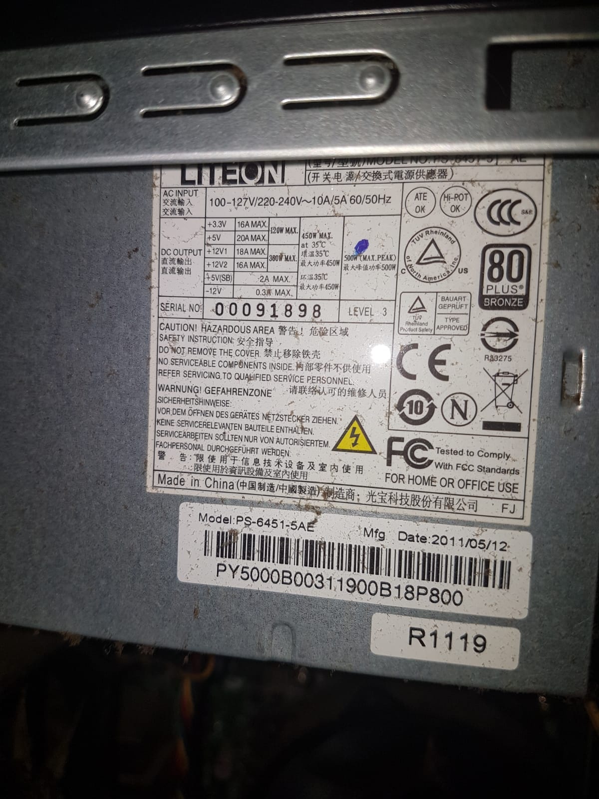

Hallo liebe Community!
Ich habe vor meine Grafikkarte zu erneuern und mir eine Zotac GTX 1660Super zuzulegen, bin mir jedoch nicht sicher ob mein Netzteil dafür ausreichend ist. Ich hab ein Liteon PS-6451-5AE derzeit in meinem Rechner verbaut, was rein von der Leistung her zwar reichen sollte, jedoch ist bei dem Netzteil kein 8-Pin-Stecker vorhanden, welchen die Grafikkarte verlangt. Ich hätte allerdings noch 2 freie Molex 4-Pin-Stecker, ist ein Adapter von diesen auf 8-Pin(https://www.amazon.de/Molex-Express-Konverter-Adapter-Stromkabel/dp/B00FHLQURO sowas wie der hier) sinnvoll oder sollte ich lieber auch zu einem neuen Netzteil greifen? Sonst verbaut sind in dem Rechner ein i72600k sowie 16gb ddr3 ram auf einem predator g3610 mainboard.
Vielen Dank schonmal im Vorraus!

tu dir da bitte selbst den gefallen und tausch auch gleich das netzteil mit aus... garnicht erst mit adaptern rumspielen
einfach ein neues und vorallem aktuelles netzteil rein und gut zb ein system power mit 400-500 watt sollte reichen

@AlThePal403:
sicher dass das keine PCIe-stecker hat? mit adaptern würde ich jedenfalls nicht rumhampeln.
warum ausgerechnet die Zotac? mit etwas pech frisst das alte OEM-MB keine aktuellen grakas.
@Rumguffeln: der aufpreis für das Pure Power 11 wäre sehr gut investiert.
@Deathangel008 : Vom PS-6451-5AE sind mit Google keine Specs oder Tests zu finden, auf den verfügbaren Bildern sind keine PCIe Stecker zu erkennen. Aber das das Teil auf 12V nur 360 W liefern kann.

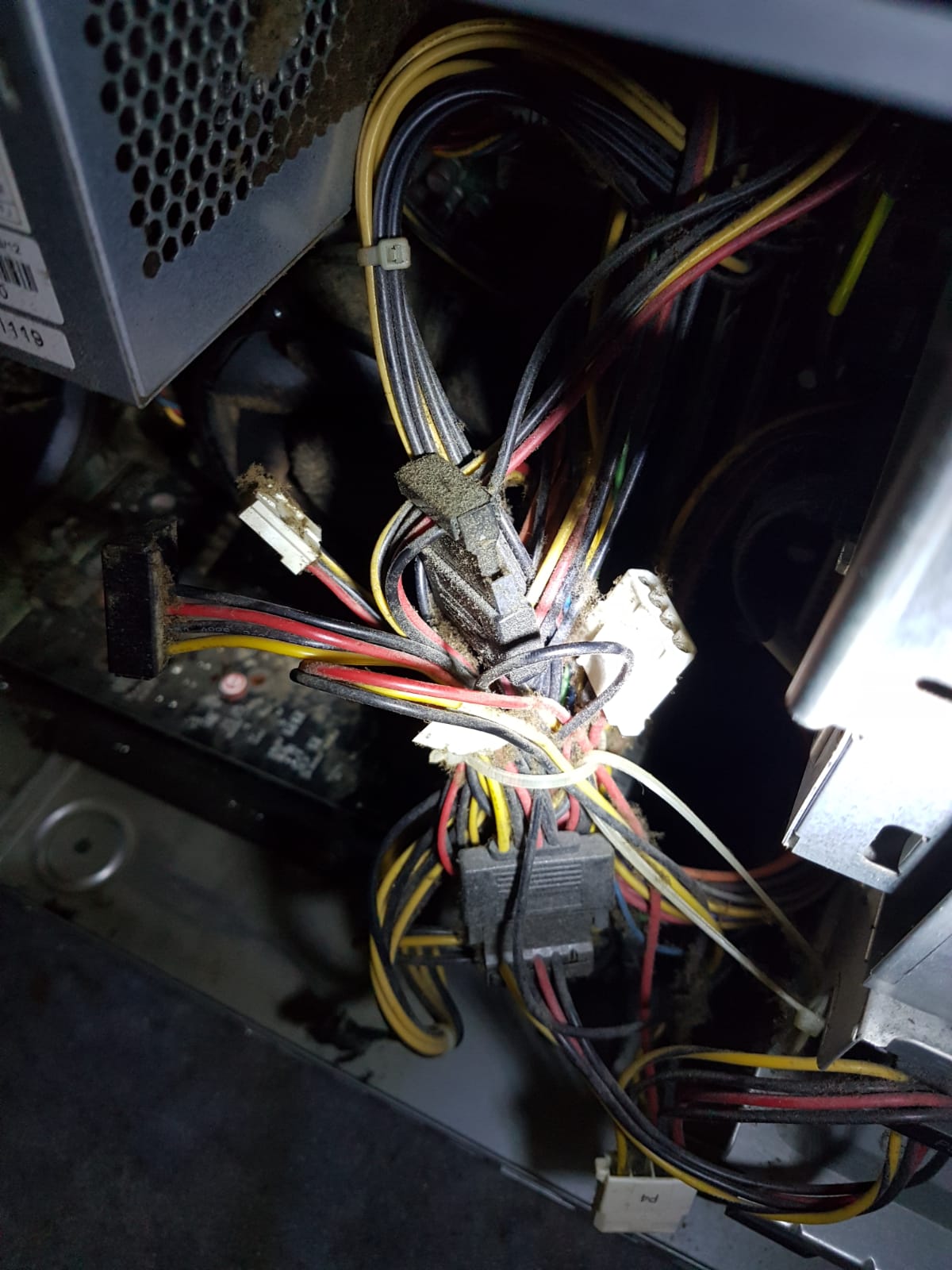

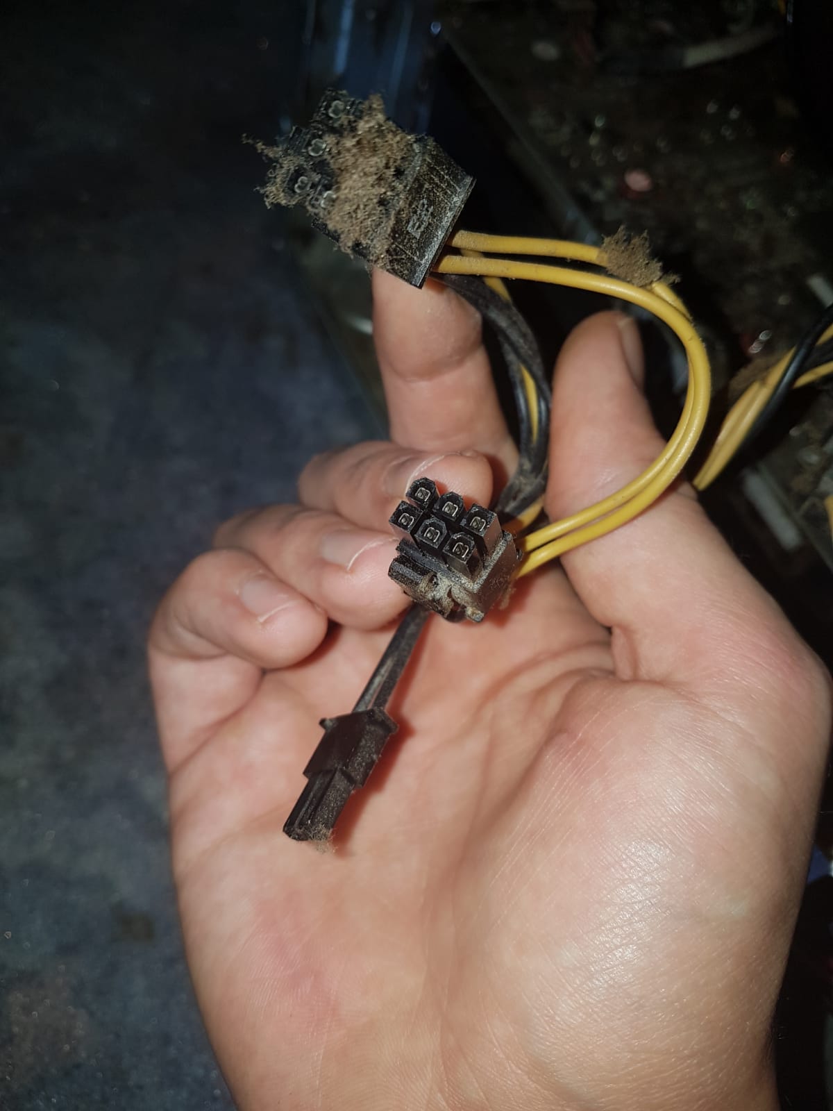

Vielen Dank für die Rückmeldungen, dann muss wohl ein neues Netzteil her!
@Deathangel008 : Ich habe derzeit die 1050ti verbaut und die wird mir inzwischen zu schlecht und da wollte ich mit einer Mittelkasse Nvidia GraKa aufrüsten, die 1660super ist dabei vom Preis-Leistungs-Verhältnis optimal für mich. Das Mainboard hat einen PCIe x16 Stecker wie ihn die 1660super verlangt, könnte es dann etwa trotzdem noch Probleme machen? Für die Zotac hatte ich mich entschieden da meine 1050ti auch von Zotac war und ich mit der sehr zufrieden war.
@mkossmann : Oh Gott lass Hirn regnen! Mir ist gerade aufgefallen das in meiner jetzigen GraKa ein 6er Pin steckt! Ich habe doch 2 6er und einen 2er PCIe gefunden beim ausstecken, ist es mit diesen Möglich die 1660super zu betreiben oder muss trotzdem das neue Netzteil her? Ich habe jetzt mal ein paar Bilder gemacht, sofern diese euch weiterhelfen
Danke für die Hilfe!
P.S. Kabel wurden nach dem Bild entstaubt

Das Netzteil reicht. Und es hat auch bei 12 Volt genug Leistung. Da es 80 Plus Bronze hat, hat es auch eine gute Effizienz.
Es ist allerdings 9 Jahre alt und da muss man aufpassen, dass die Spannungen stabil sind, die es liefert.
Ich würde es nicht austauschen, aber mal reinigen.
Das geht am besten mit Druckluft. Wenn man damit ins Netzteil bläst, damit der Dreck auf der anderen Seite raus fliegt, sollte es nicht mehr angeschlossen sein, weil beim Drehen des Lüfters eine Spannung induziert wird (Dynamoeffekt) und Elektronik beschädigt werden kann. Den Lüfter kann man auch mit einem Bleistift vom Drehen abhalten und mit einem Pinsel geht auch noch etwas.

ja, kann, wenn sich das BIOS querstellt.AlThePal403 schrieb:Das Mainboard hat einen PCIe x16 Stecker wie ihn die 1660super verlangt, könnte es dann etwa trotzdem noch Probleme machen?
welche der beiden Zotac 1660S meinst du denn überhaupt? ich finde beide nicht attraktiv.Für die Zotac hatte ich mich entschieden da meine 1050ti auch von Zotac war und ich mit der sehr zufrieden war.
ich persönlich würde das NT nach über 9 jahren ersetzen, zwingend notwendig ist es nicht.
