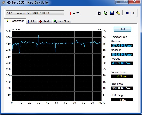

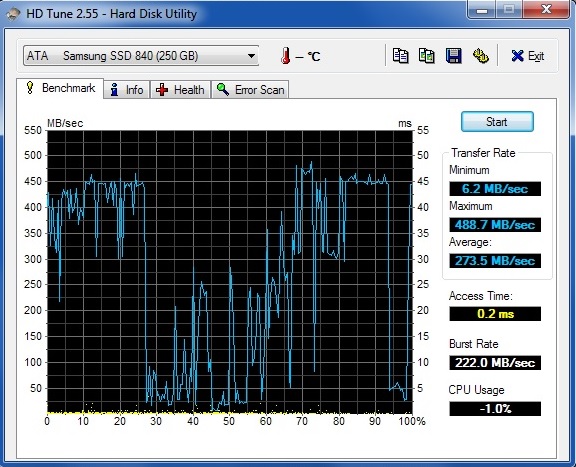

Bei mir hatte das Update einen durchschlagenden Erfolg.
Laut HD Tune stieg die durchschnittliche Transferrate von 273 auf 455 MB/s.:)

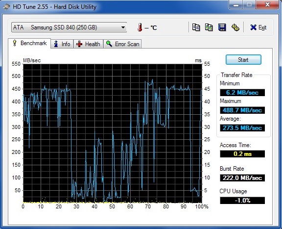

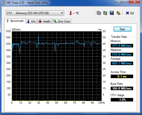

Das Tool funktioniert definitiv!
Vorher:
Nachher (also aktuell):
Das konnte man auch schon z.B. mit DiskFresh erreichen. Die wichtiger Frage ist ob die Performance auch anhält. Das wird sich erst in den nächsten Wochen zeigen.

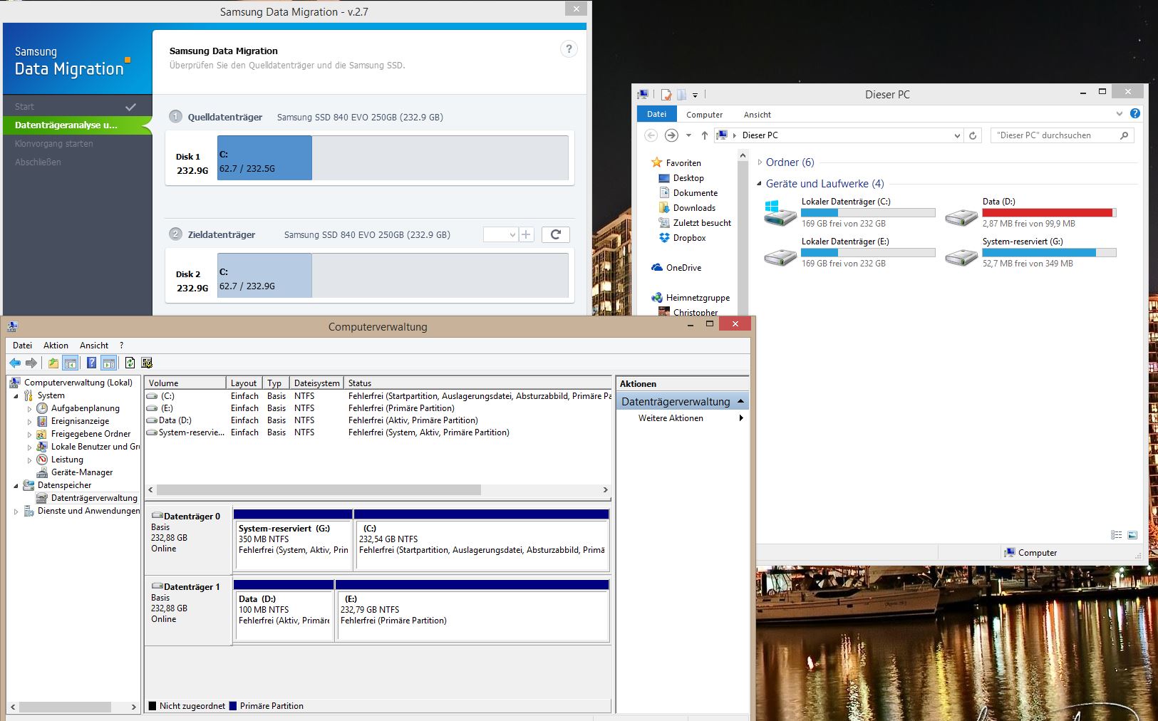

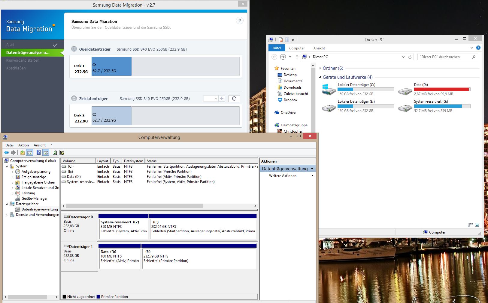

bei mir passt was nicht... -.-
Wo ist meine Festplatte D nun hin, wo all meine Spiele usw. drauf waren?
Ich hatte 1x C mit 250 GB und 1x D mit 250 GB.
Das Tool zeigte an Quelle: C Ziel: C
Nun ist D was ganz was anderes und G keine Ahnung -.-
