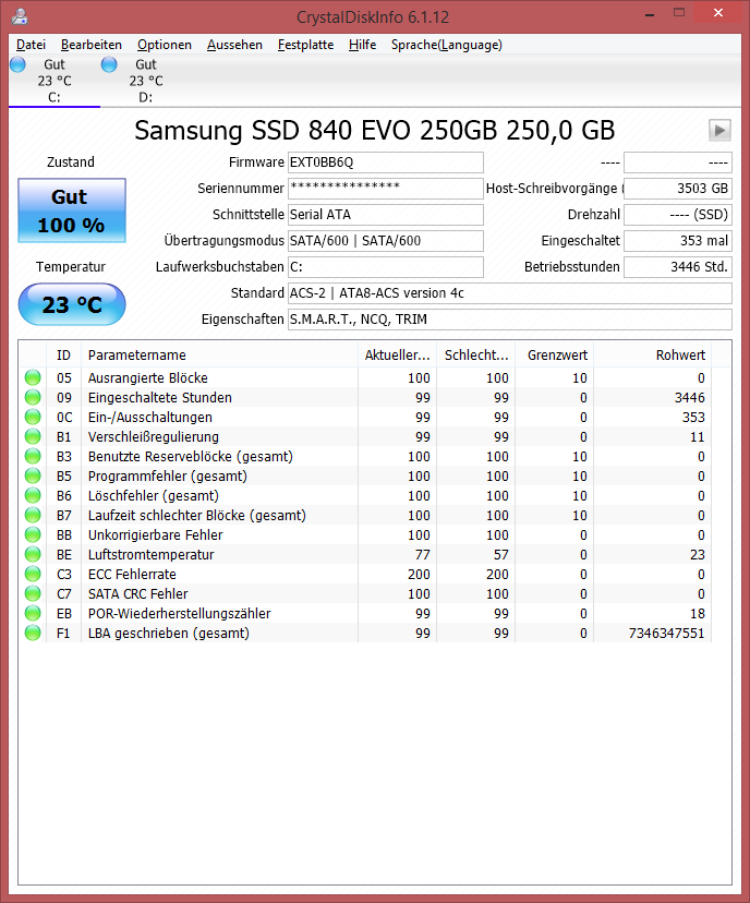

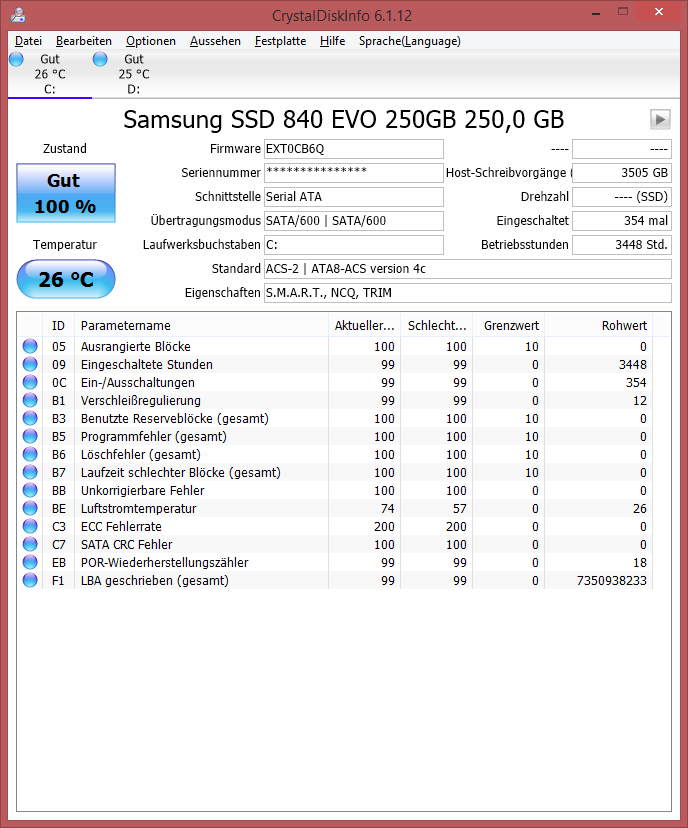

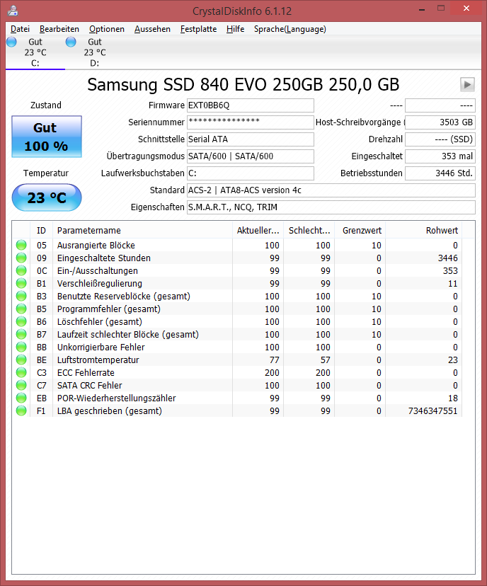

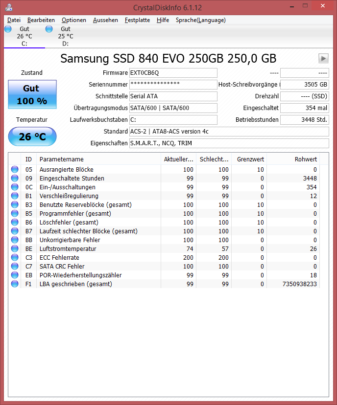

Man könnte eventuell die SMART Werte vorher / nachher vergleichen.
Ich hab unmittelbar vor und nach dem Update ein Screen mit CDI gemacht.
Vorher:
Nachher:
