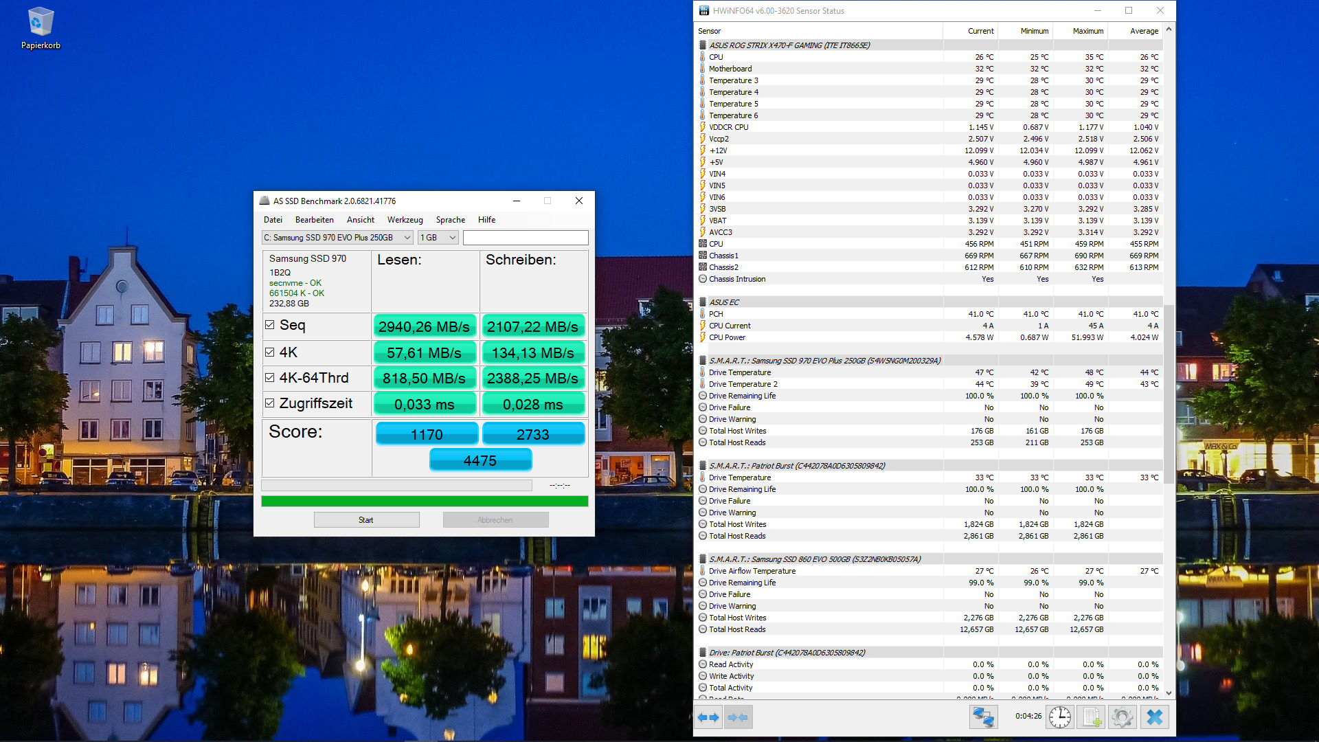

Ich habe mir gestern die oben genannte M2 SSD geholt.
Nun komme ich im Bench nur auf 2900mb/s Lesegeschwindigkeit, ist das normal?
Oder geht da noch etwas, eventuell durch eine übersehende Einstellungsmöglichkeit.
Die M2 ist über PCIe x4 angebunden, der Samsung NVMe Treiber ist installiert.
Die Platte ist als Systemplatte installiert und Partitioniert C:\ 50GB und Rest D:\.
Sie läuft auf einem Asus x470-F mit einem Ryzen 1700x @ 3,8Ghz und 16GB GSkill Ripjaws 3200 RAM
Die Temperaturen scheinen ok zu sein, im Idle ist sie nur 40°C warm.

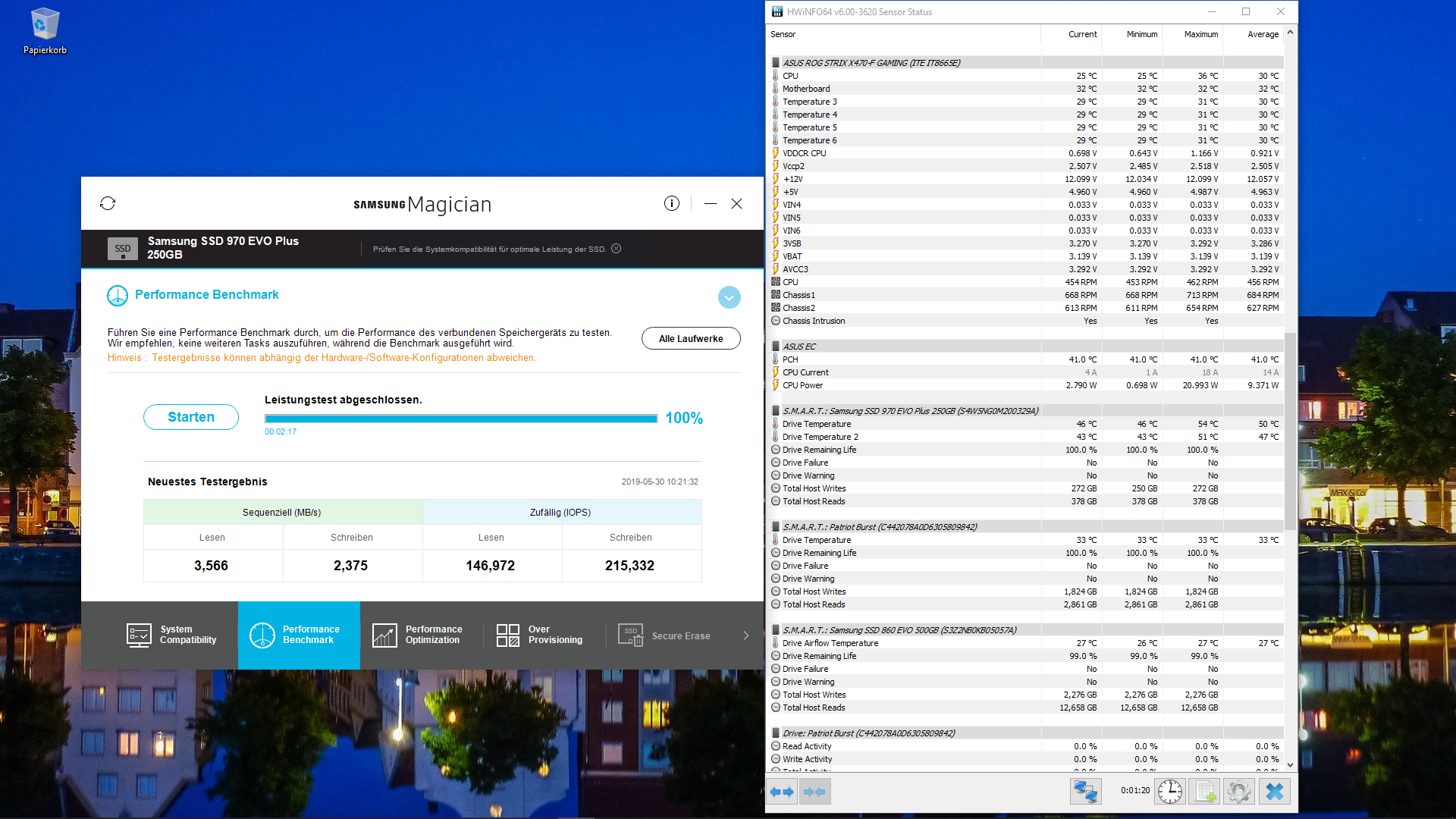

Ich hab die 1 TB Version und auch nur knapp unter 3000 MB/s lesen mit AS SSD. Wenn du mit Samsung Magican testest, dann hast du deutlich bessere Werte. Fragt sich nur ob da ein bischen geschummelt wird oder Magican wirklich besser testet :freaky:

Wenn das LW auch System-LW ist, wird da sicherlich auch mal das BS während des Benches dazwischen fuckeln und u.U. das Ergebnis (negativ) beeinflussen.
Das LW als Nicht-System-LW einbinden und dann testen/ benchen.
Andererseits sind solche Werte die die Hersteller angeben immer unter optimalen Bedingungen ermittelt worden, die wir i.d.R. eher selten bis nicht erreichen.

Habe mit meiner 500GB 3578 MB/s
Samsung Treiber installiert ?

Also mit der Magican Software sieht es ok aus :D
Firmware ist die neuste.

die leistung einer ssd wird auch dadurch bestimmt, wie viele flash-chips gleichzeitig angesprochen werden können. kleinere ssd = weniger chips = weniger leistung. zudem sind kleine ssd im verhältnis teurer als grössere varianten, die 250gb version war nicht die beste wahl :)
Also die Magican Software die auf der Hp angeboten wird ist nicht aktuell, nach der Aktualisierung dieser konnte ich auch die Firmware updaten.
Und @0x8100 für mich war es die optimale Wahl.
