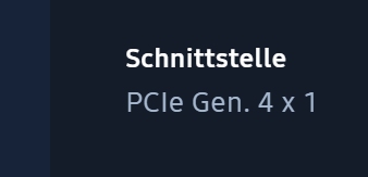

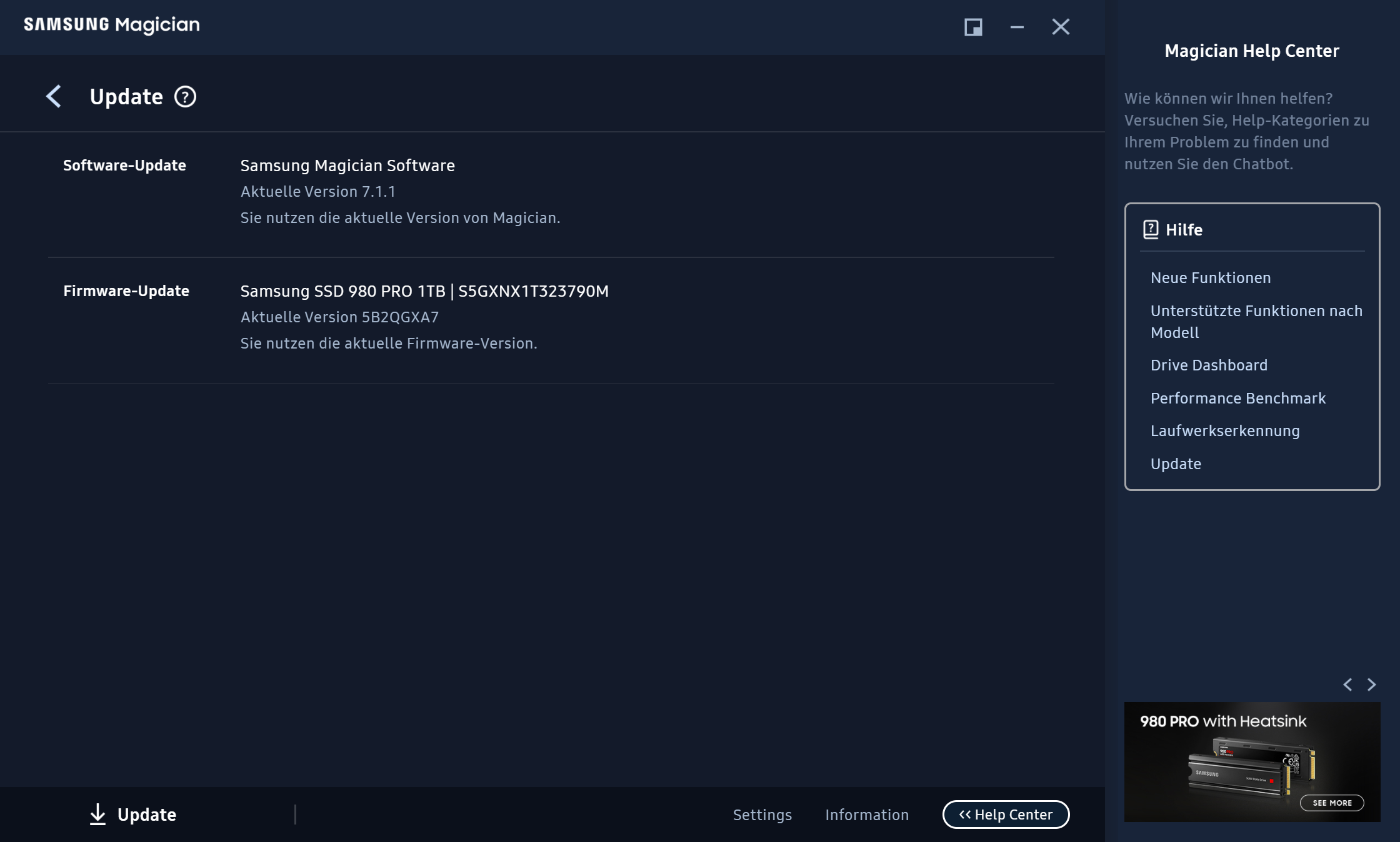

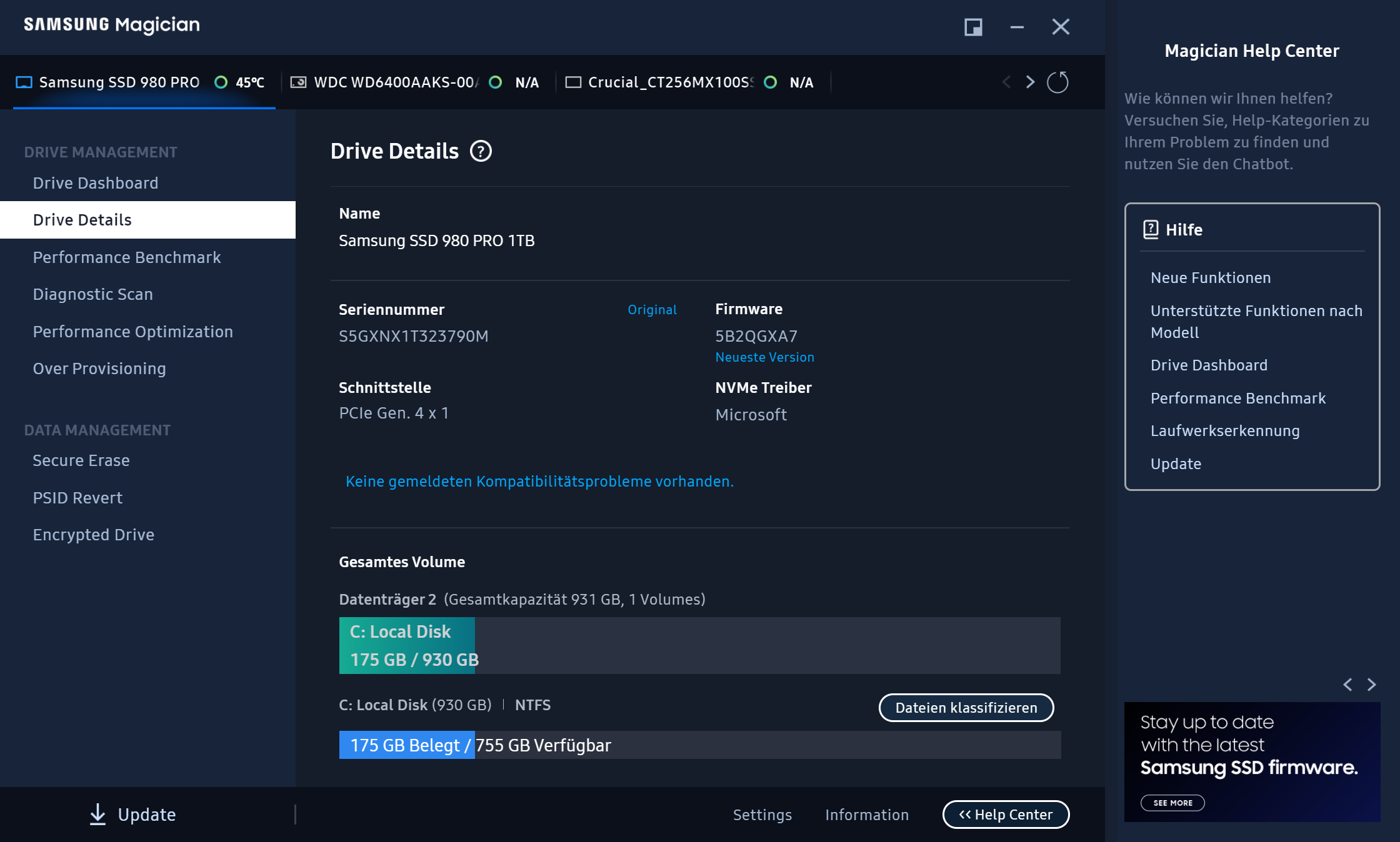

Laut Samsung Magician ist die Firmware aktuell und der Steckplatz wird auch als PCIe Gen. 4 x 1 erkannt.

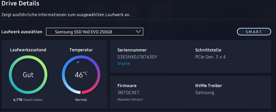

2. Screenshot: Schnittstelle PCIe Gen. 4 x 1......da sollte doch eigentlich Gen. 4 x 4 stehen, oder ist das ein Fehler in der Magician Software?
Edit: So sieht das bei meiner 960 EVO aus (ältere Magician Version)

Die ist laut Screenshot nur mit einem Lane verbunden ( PCIe Gen.4 x1).
Vielleicht noch mal ausbauen und neu einstecken, vielleicht bekommt sie keinen Kontakt mit allen Pins.
Ergänzung: Du kannst die SSD auch mal in den zweiten NVMe-Slot stecken. Wenn Sie da auf PCIe3 x 4 läuft, scheint sie in Ordnung zu sein. Volle Geschwindigkeit hast du in dem 2. Slot aber nicht.
Die SSD läuft nur mit einer Lane:
PCIe Generation 4 x 1.
Bei mir steht da hinten: x 4.

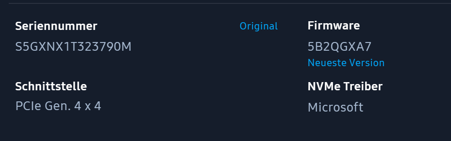

Ok, ihr habt mich überzeugt, ich habe gerade noch mal nachgeschaut und tatsächlich steckte die SSD - wohl durch die Kühlermontage - nicht komplett im Steckplatz. Das habe ich nun unter Bluthochdruck (die Schraube für den Abstandshalter ist unanständig klein) korrigiert.
Nun werden die vier Lanes erkannt und die Werte sind in Ordnung:
Ich bedanke mich herzlich für die gute Hilfe und die Überzeugungsarbeit! ;)
