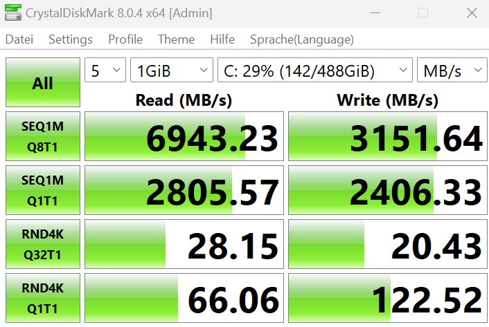

Ich habe einen Lenovo X1 Carbon Gen 9 mit i7 und 16GB RAM.
Vorher hatte ich noch eine 1TB große Samsung 980 Pro SSD drin und mein Laptop war ultra schnell.
Nun habe ich eine 2TB Samsung 990 Pro SSD eingebaut, komplett formatiert und mein Laptop ist durchweg am laggen, die Maus bleibt hängen etc.
Vor allem dann, wenn ich mehrere Programme öffne oder etwas geladen wird. Teilweise werden die Fenster erst nach 5 Sekunden geladen und Stück für Stück aufgebaut. Selbst einfache Programme wie das Snipping Tool womit ich hier gerade einen Screenshot gemacht habe.
Kennt jemand das "Problem"? Wie kann ich das beheben? Ich habe schon mehrfach formatiert und W11 frisch aufgesetzt... Das "Problem" bleibt weiterhin bestehen. Ich habe das Gefühl, dass die 990 "nicht richtig kompatibel" ist mit dem X1 Carbon Gen9 im Gegensatz zu der 980.

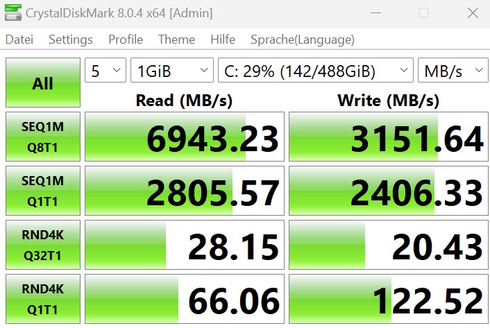

Was sagen denn die Temperaturen? Hatte ähnliche Probleme bei meiner SSD im Hauptrechner. Da war der Lüfter ausgefallen und die SSD nach etwas "Arbeit" einfach zu heiß und drosselte sich extrem, da ohne Lüfter ein extremer Hitzestau entstand. Habe ich allerdings erst 6 Monate nach Ausfall bemerkt, da die SSD sich ja eingentlich nur langweilt. Allerdings habe ich das System neu aufgesetzt und da wird die SSD schon merklich belastet. Ging dann runter auf 1,5MB/s und einer Zugriffszeit von 2000ms. Dabei war sie permanent bei 88°C...

Machst du den Benchmark im Akkumodus oder im Netzbetrieb? Im Batteriemodus droppt die SSD-Performance bei vielen Laptops (auch Lenovos) um 30-50%...
Im Netzmodus. Akkustand wird dabei auf 50% gehalten.

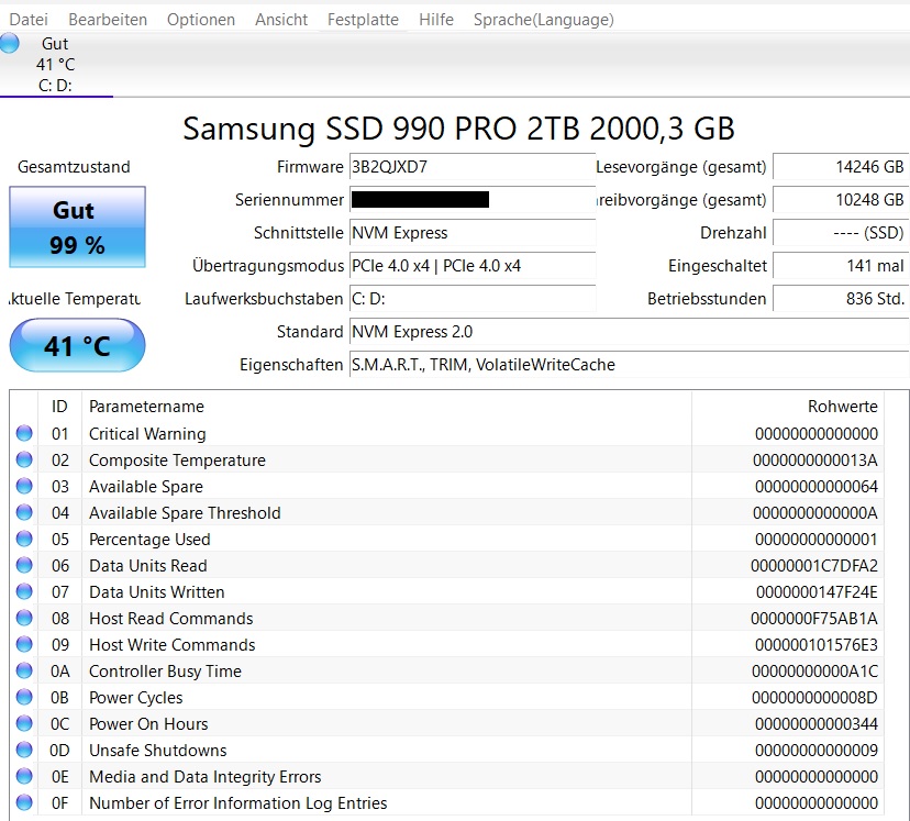

redjack1000 schrieb:

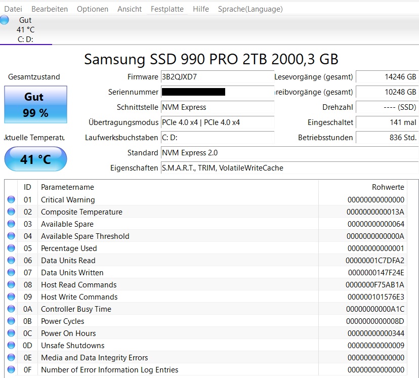

Wie sehen die Smart Werte der SSD aus?
Wie kann ich das auslesen?

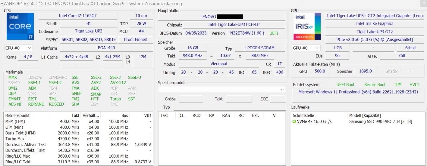

Taktet die CPU hoch, wenn du Last erzeugst?
Hätte ich dazu erwähnen sollen. CPU teilweise bei nur 9 bis 20% und RAM 80%.
Ja, die vollen 16GB.

wrglsgrft schrieb:
Crystal Disk Info. Das Fenster vor dem Screenshot so groß ziehen, dass alle Zeilen und Spalten zu sehen sind.
Siehe Anhang.

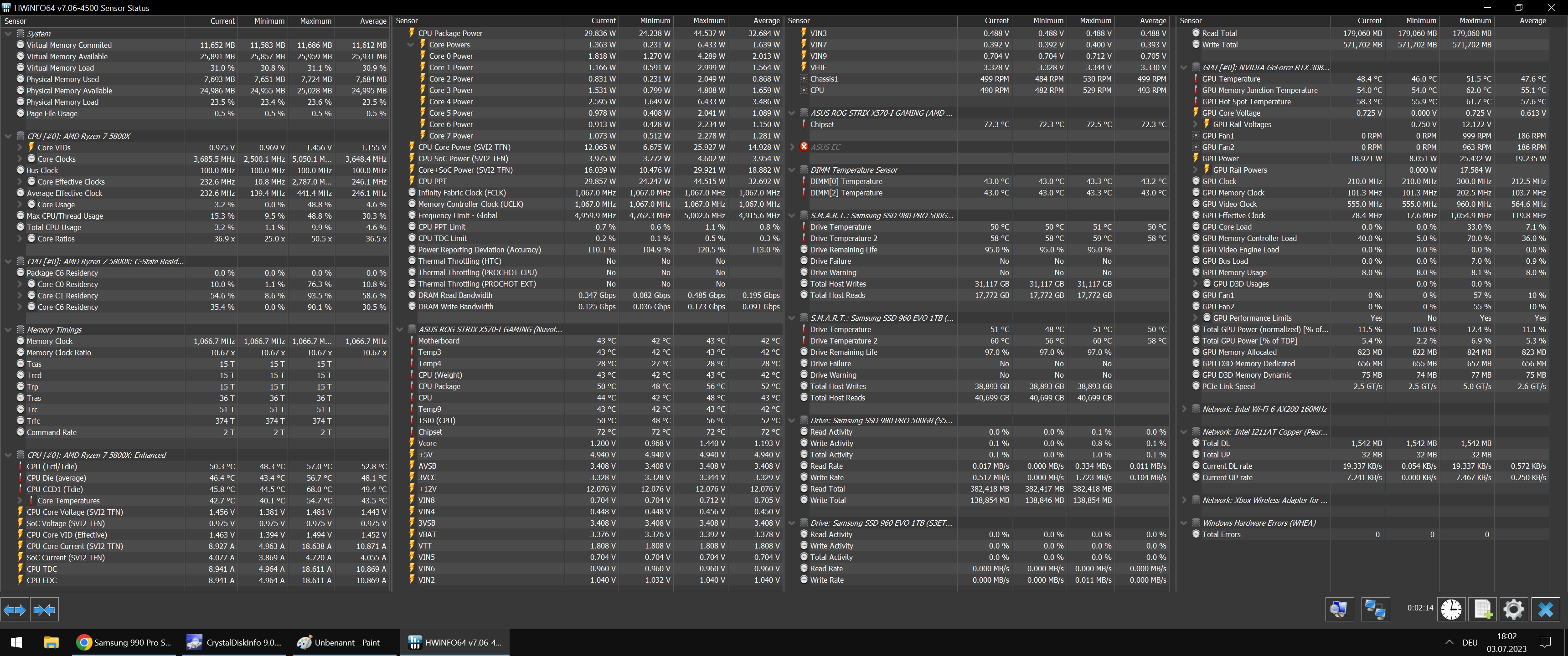

cruse schrieb:
Screenshot von HW Info (sensors only) wäre vermutlich interessanter. Glaube nämlich nicht, dass es am Laufwerk liegt.
Siehe Anhang.
Verhält sich normal, taktet also normal hoch und flacht dann wieder ab.

Bei HW Info explizit "Sensors only" auswählen. Die Option kommt direkt beim Start.
Am besten auch etwas laufen lassen oder noch besser mehrere Screens zu vers. Zeiten. Das Tool hat eine min/max/current/avg anzeige.

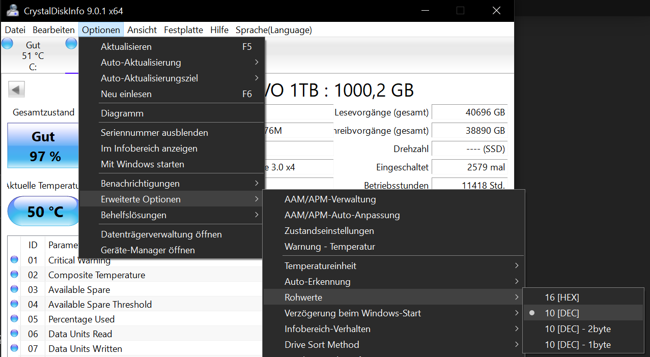

Und bei Crystal Disk Info die Werte von Hex auf Dec umstellen:

Und vor allem:
Was mir an der 990 Pro direkt auffällt, sind die Betriebsstunden. Läuft der Laptop damit seit 34 Tagen 24/7?
Nein nein, 10 Stunden am Tag im Schnitt. Habe den schon etwas länger.
Ich mache aber nur Office arbeiten. Nichts besonderes also.
