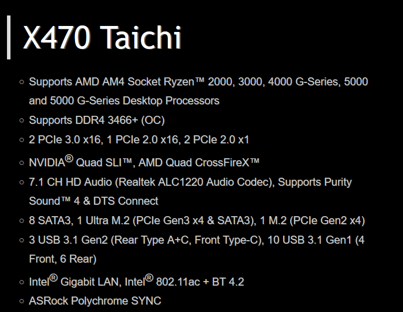

Mein alter PC ist ein Ryzen 2600X auf einem Asrock X470 Taichi und der 2. M2 Anschluss ist noch frei. Dabei handelt es sich um einen M2 PCIe Gen2x4 Anschluss. Natürlich extrem langsam zur 990 Pro mit ihrem Gen4x4 Interface, aber für ein ggfs. notwendiges Firmware Update prüfen sollte es reichen.

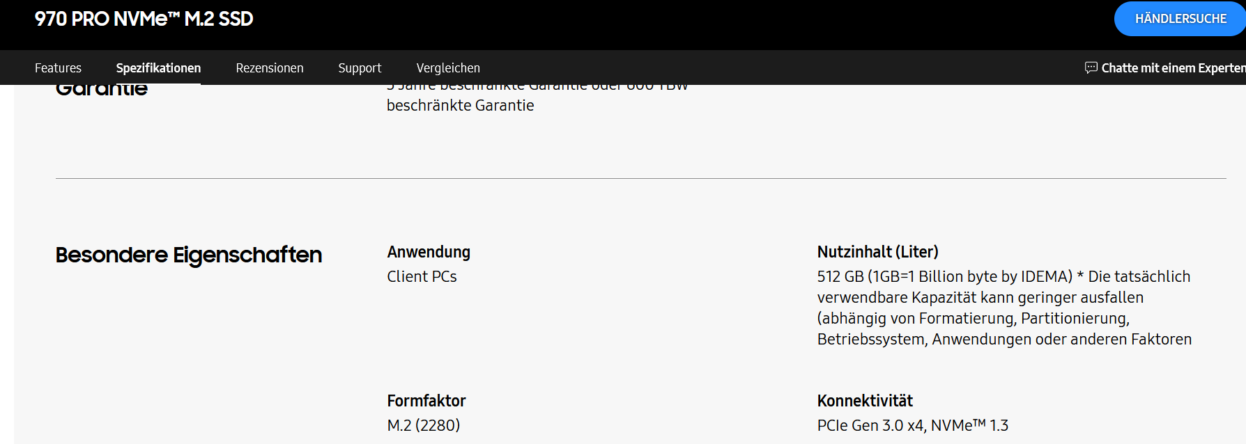

Leider wird die Samsung 990 Pro an dem Port nicht erkannt. Eine schon etwas ältere Samsung 970 Pro läuft daran.

- 1 x M.2 Socket (M2_2), supports M Key type 2230/2242/2260/2280 M.2 PCI Express module up to Gen2 x4 (20 Gb/s)*
*If M2_2 is occupied, PCIE5 slot will be disabled
Unterstützt NVMe-SSD als Boot-Festplatte
Supports ASRock U.2 Kit

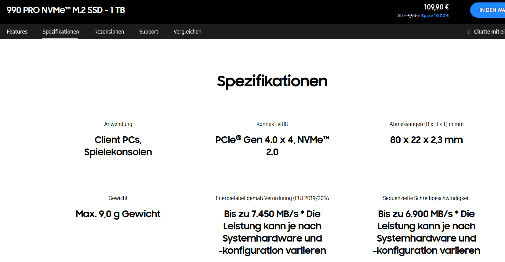

das einzige was auffällt ist das die 990 pro NVME Protokoll 2.0 hat ... ob das nun abwärts kompatible ist mit dem Mainboard oder dem Pcie 2.0 Slot wäre dann zu klären.

- 1 x Ultra M.2 Socket (M2_1), supports M Key type 2260/2280/22110 M.2 SATA3 6.0 Gb/s module and M.2 PCI Express module up to Gen3 x4 (32 Gb/s) (with Vermeer, Cezanne, Renoir, Matisse, Picasso, Summit Ridge, Raven Ridge and Pinnacle Ridge) or Gen3 x2 (16 Gb/s) (with Athlon series APU)

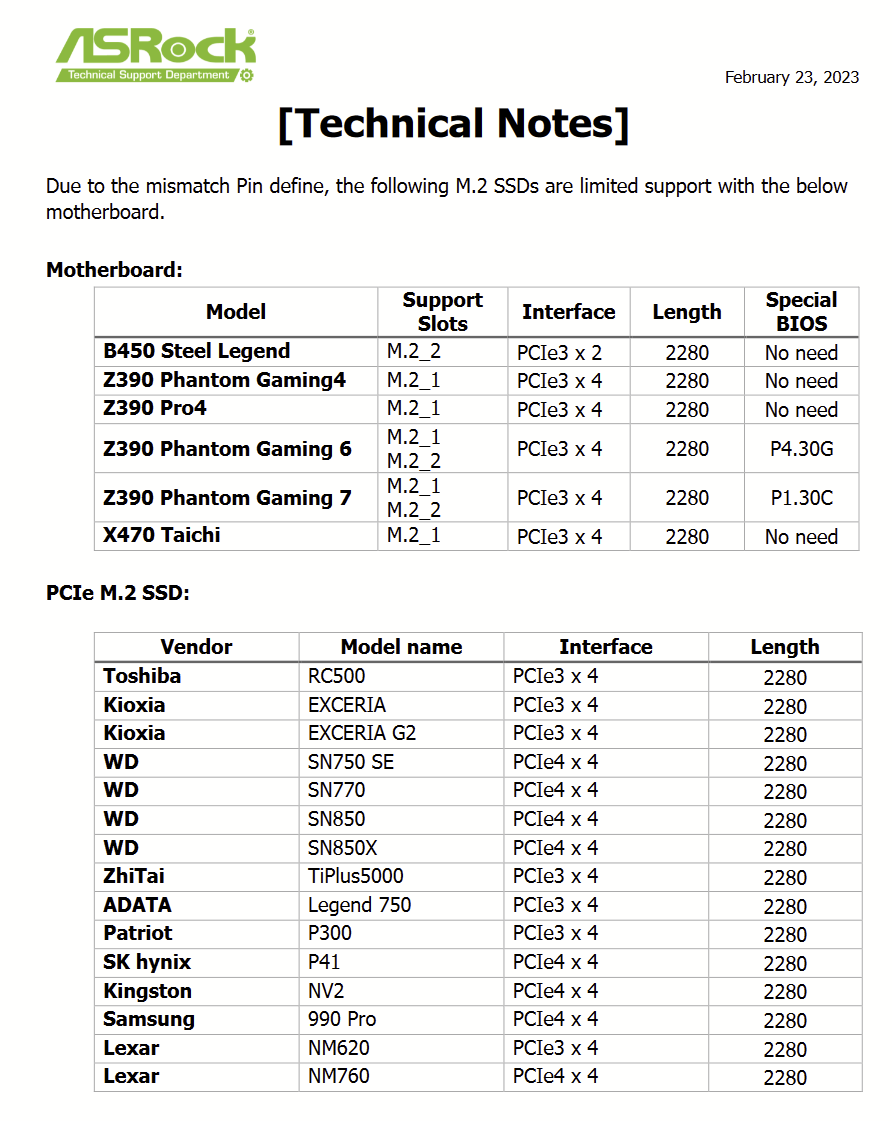

das wichtige ist das Asrock einen Fehler gemacht hat und daher die SSD im 2. Slot nicht erkannt werden kann ... betrifft auch noch viel mehr Mainboards leider
https://www.asrock.com/support/qa/Technical NNotes - Storage Device Compatibility.pdf

bringt aber nix wenn jemand einen Fehler macht den in Technical Notes reinschreibt und nicht offen in "nicht" Kompatibilitätslisten aufführt.
Das seh' und sah ich zwar nicht, aber ich sag's ja, bei AsRock kann alles anders sein, als 'normal'.
Vielleicht habe ich es auch nicht verstanden, Direct Storage kenne ich nicht. Bei ASUS/MSI/GIGABYTE ist's mir so jedenfalls noch nicht begegnet.
Um auf die ursprüngliche Frage zurückzukommen: Es gibt keinen Grund von einem Defekt der SSD auszugehen. Das Problem ist im Board.

Also da steht ganz eindeutig das die unten aufgeführten SSDs auf den aufgeführten Mainboards nur begrenzt unterstützt werden und da ist von M.2_1 und nicht von M.2_2 die Rede und da gibt es meiner Meinung nach auch keine alternative Übersetzung.
