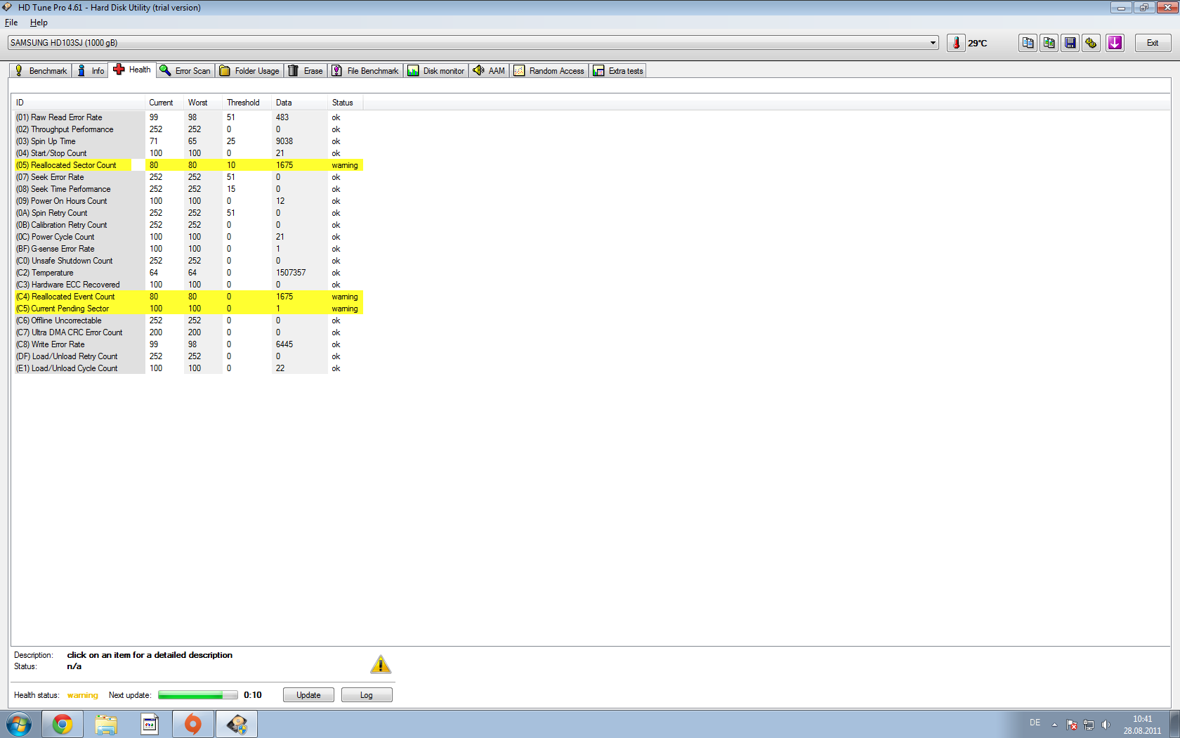

hier die screenshots :)
Tausch die Platte aus. Die hat definitiv Probleme. Ich würde der keine Daten mehr anvertrauen.
