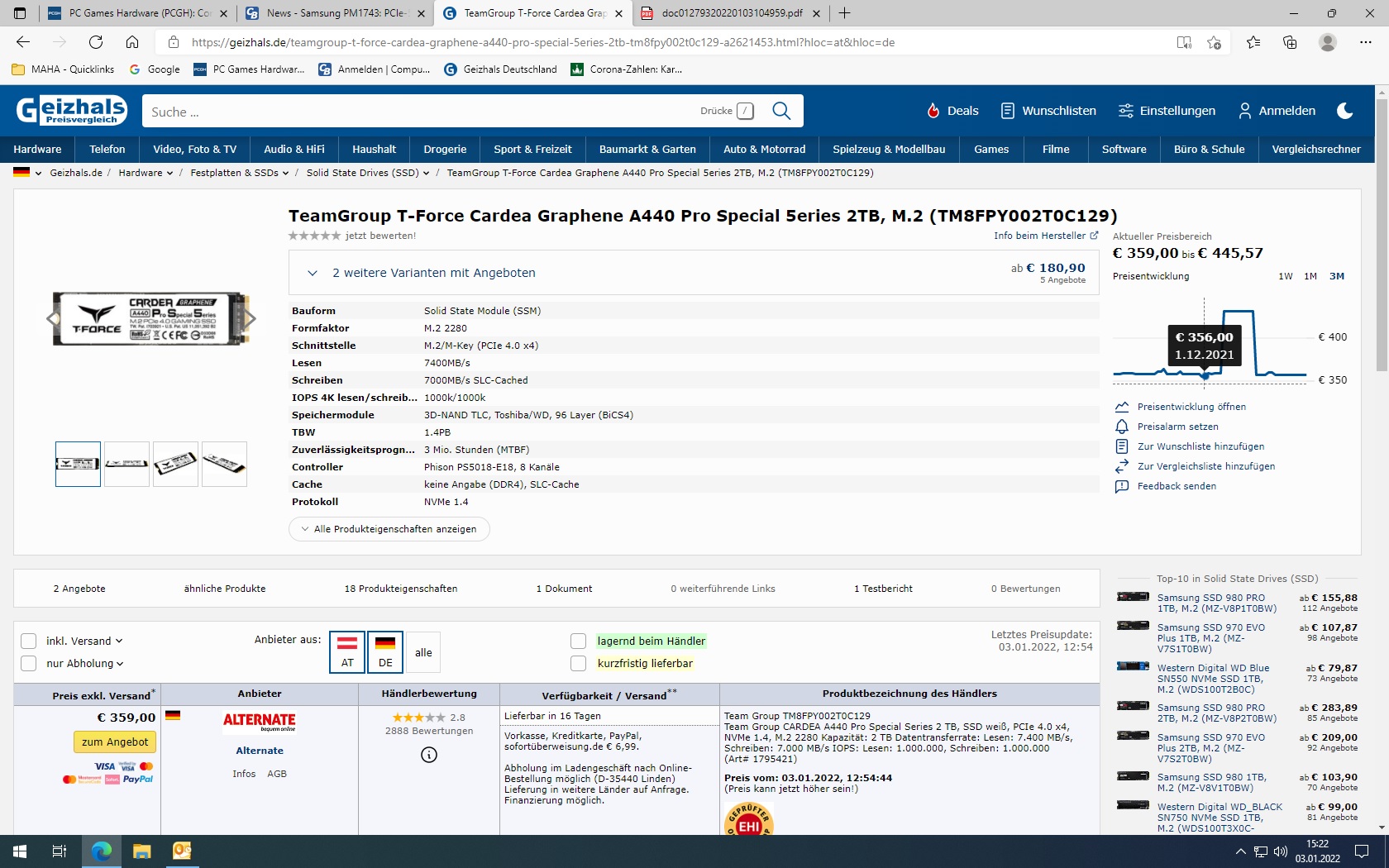

178 € / TB ist jetzt zwar KEIN "Schnäppchen", aber mit PCIe 4.0 und 7400/7000 MBs lesen/schreiben i.O. wie ich finde. Bis PCIe 5.0 SSD´s in die se Gefilde kommen wird´s noch ein bischen dauern ...
MfG Föhn.
Was hat diese T-force Cardea mit dem @Topic zu tun?🤔 Außerdem ist das lediglich E18+BicS4 NAND und zu diesem Preis kriegt man schon öfter E18+Micron176L NAND.
