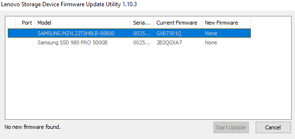

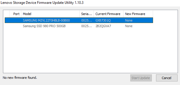

Hmm, hab das Tool runtergeladen aber eine neue FW ist nicht dabei.
Liegt wohl daran das mein Modell (bzw. das was bei MF verkauft wurde) die MZVL22T0HBLB-00B00 ist.

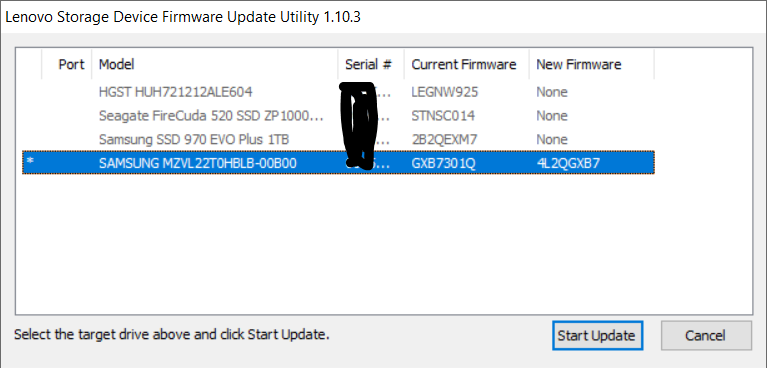

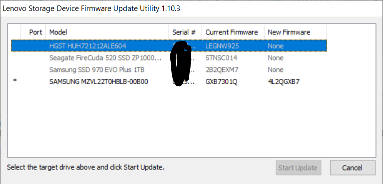

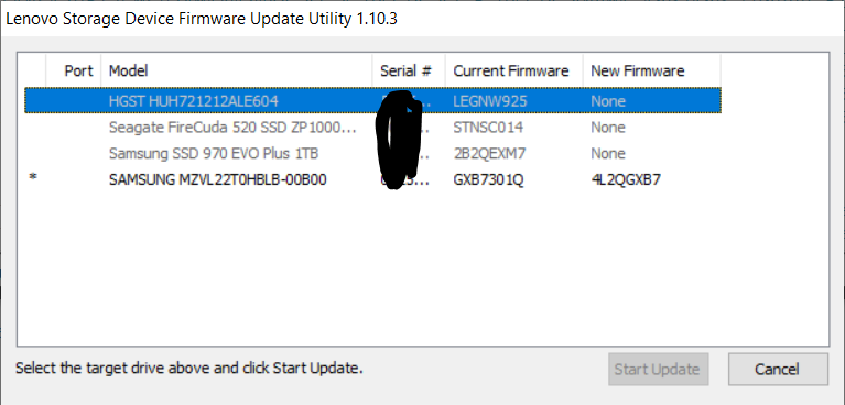

Ardadamarda schrieb:Hmm, hab das Tool runtergeladen aber eine neue FW ist nicht dabei.
Doch, die PM9A1 ist mit dem letzten Update (31.3.) dazu gekommen, allerdings mit 00BL7 - also wie erwartet bzw. wie bei den anderen OEMs mit entsprechendem Buchstaben "L" (bei HP dann vermutlich wieder H usw.)
Man kann das im Profile anpassen, aber dazu checkt er auch die aktuelle FW Version und da passt es halt auch wieder nicht:
GXB7301Q hat die OEM ohne Vendor, updatebar laut Lenovo ist aber nur 3L2QGXB7 und zwar auf 4L2QGXB7.
Denke das L ist auch wieder Lenovo und die 3 vermutlich die Version. QGXB7 ist ja wieder gleich, bei der PM9A1 halt ein 301 statt 3L2. Also irgendwie schon nahe dran oder?
Wenn man die Sourceversion aufnimmt kriegt man tatsÀchlich ein Update angezeigt:
Ob das dann lĂ€uft? Ich trau' mich nicht. Wenn ich eine 500GB hĂ€tte wĂŒrde ich es testen.
Falls jemand mit einer 500GB testen will gerne PM. Denke das hinterlegte FWUpdate Tool (das ist hier ja nur Vendor-ĂŒbergreifend ein Updatecheck) wird die Signatur nochmal prĂŒfen und dann vlt vor dem Flashen schon fehltschlagen.
RaidFWUpdate_V1_1_7.exe ist leider nicht sehr gesprÀchig, aber von Samsung signiert.
Update: Probiert, gescheitert. Und jetzt mal in den Thread bei HWLX geschaut, hÀtte ich mir ja auch sparen können...
