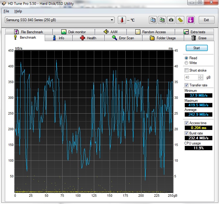

Ich habe mal zum Spaß mit HDTune den Read-Benchmark durchgeführt - so sieht das Ergebnis aus:
Nicht so das Wahre, oder? ;)
Wieso tritt denn dieses Problem überhaupt erst auf? Wieso werden Daten die länger an einer Stelle liegen langsamer gelesen? Und würde es nicht reichen einfach ein back up der kompletten Drive zu machen, sie zu formatieren und wieder zurück zu spielen?
