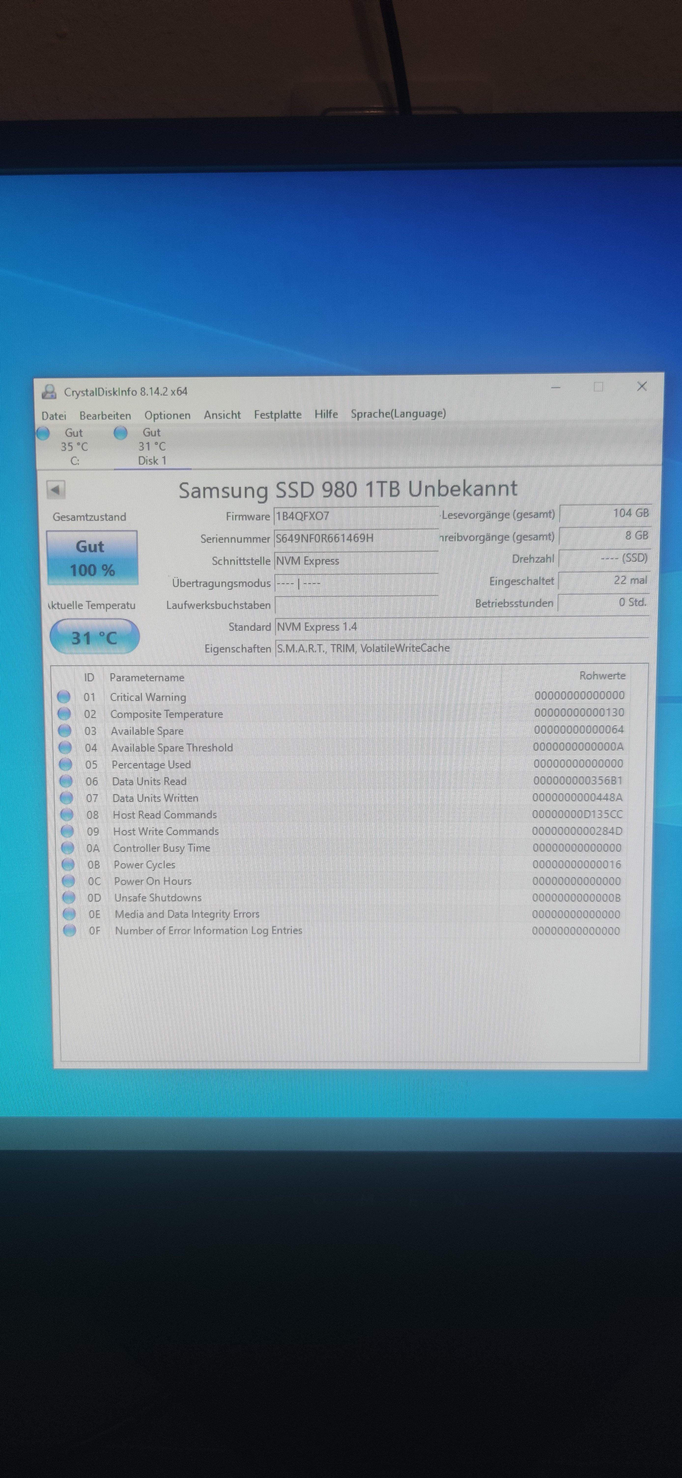

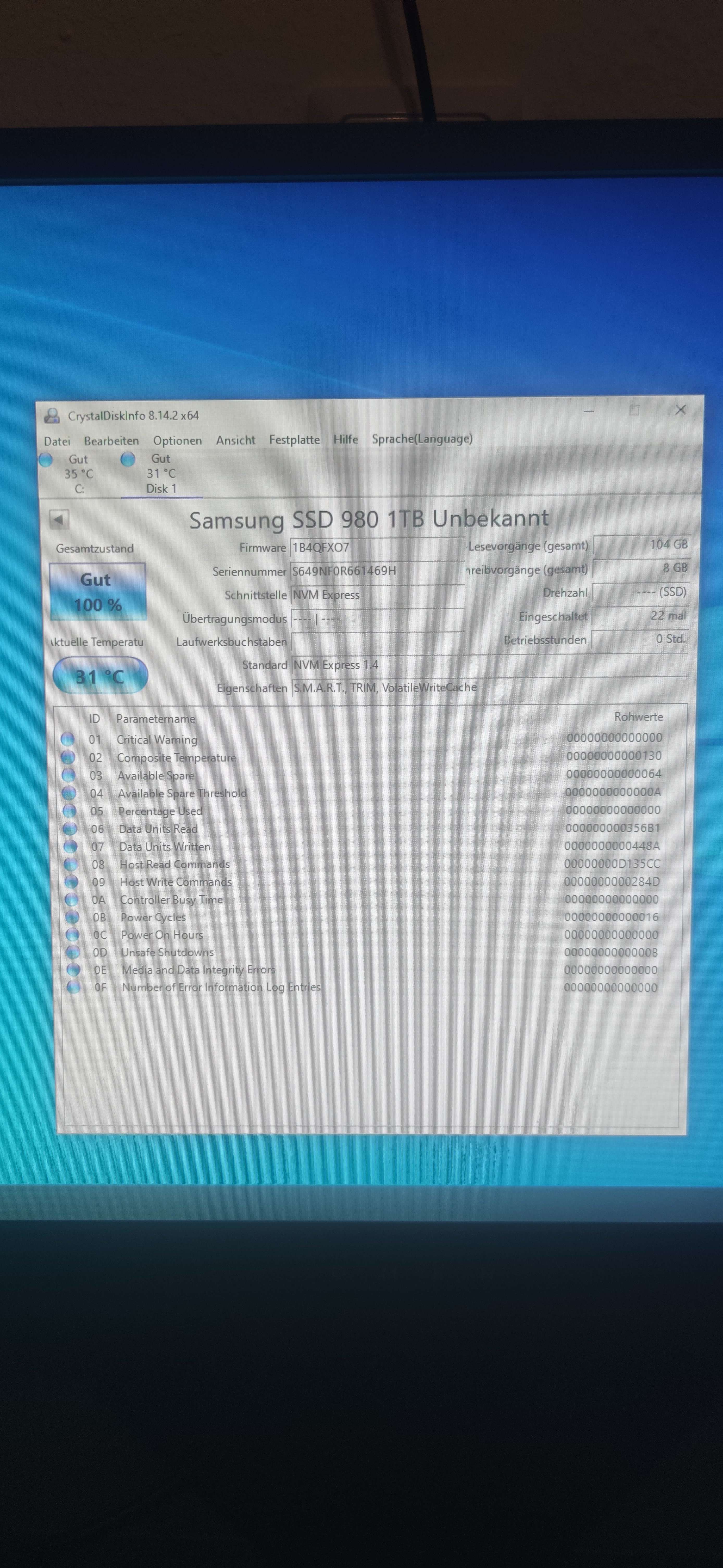

Hi Leute und zwar geht es darum das ich kein nvme steckplatz auf meinem Mainboard habe. Habe mir einen pcie x4 Adapter geholt und die ssd so verbunden.
Sie wurde mir ganz normal angezeigt und hat auch funktioniert.

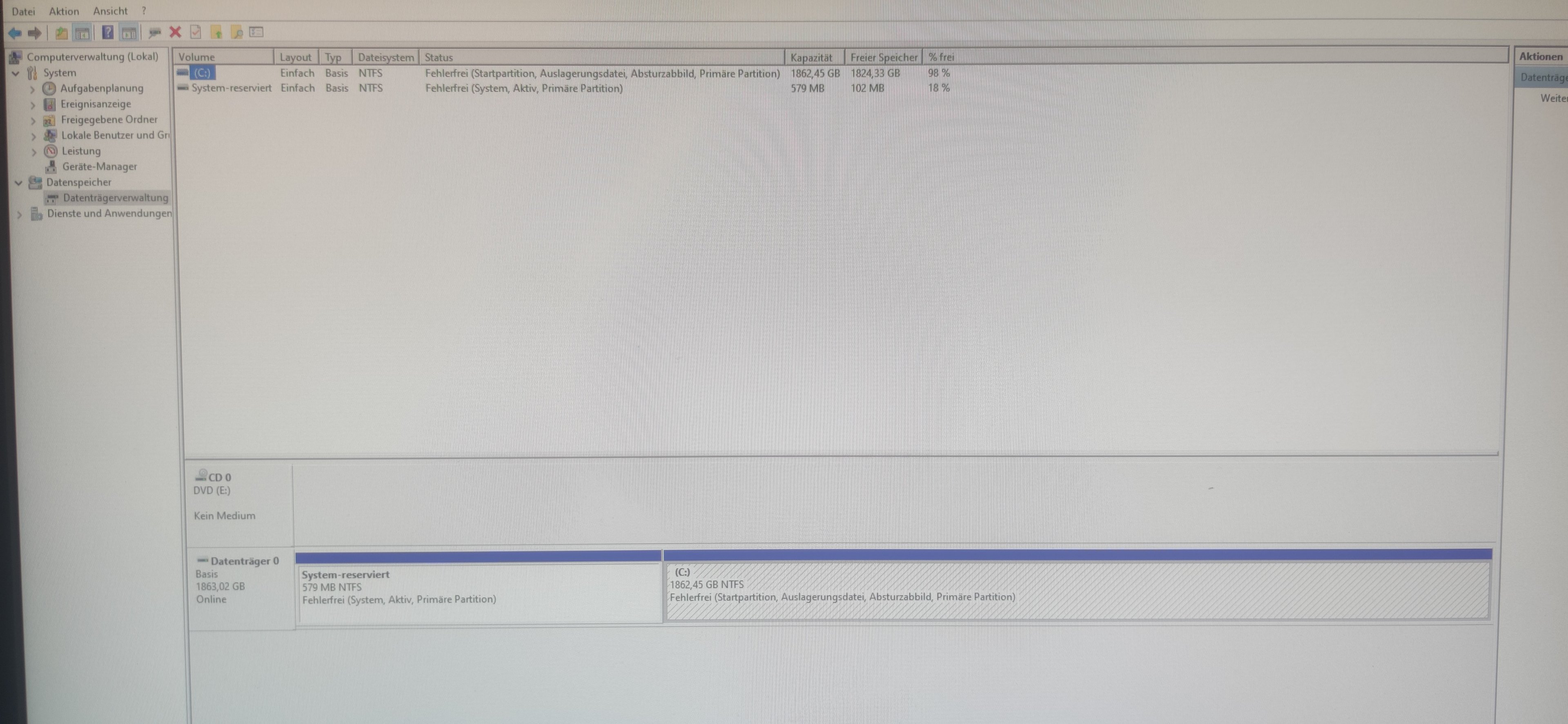

Nun habe ich jedoch die Volume gelöscht und die Festplatte wird mir beim Arbeitsplatz nicht mehr angezeigt, bei Datenträgerverwaltung ist sie auch nicht aufgelistet, vorher war sie da.

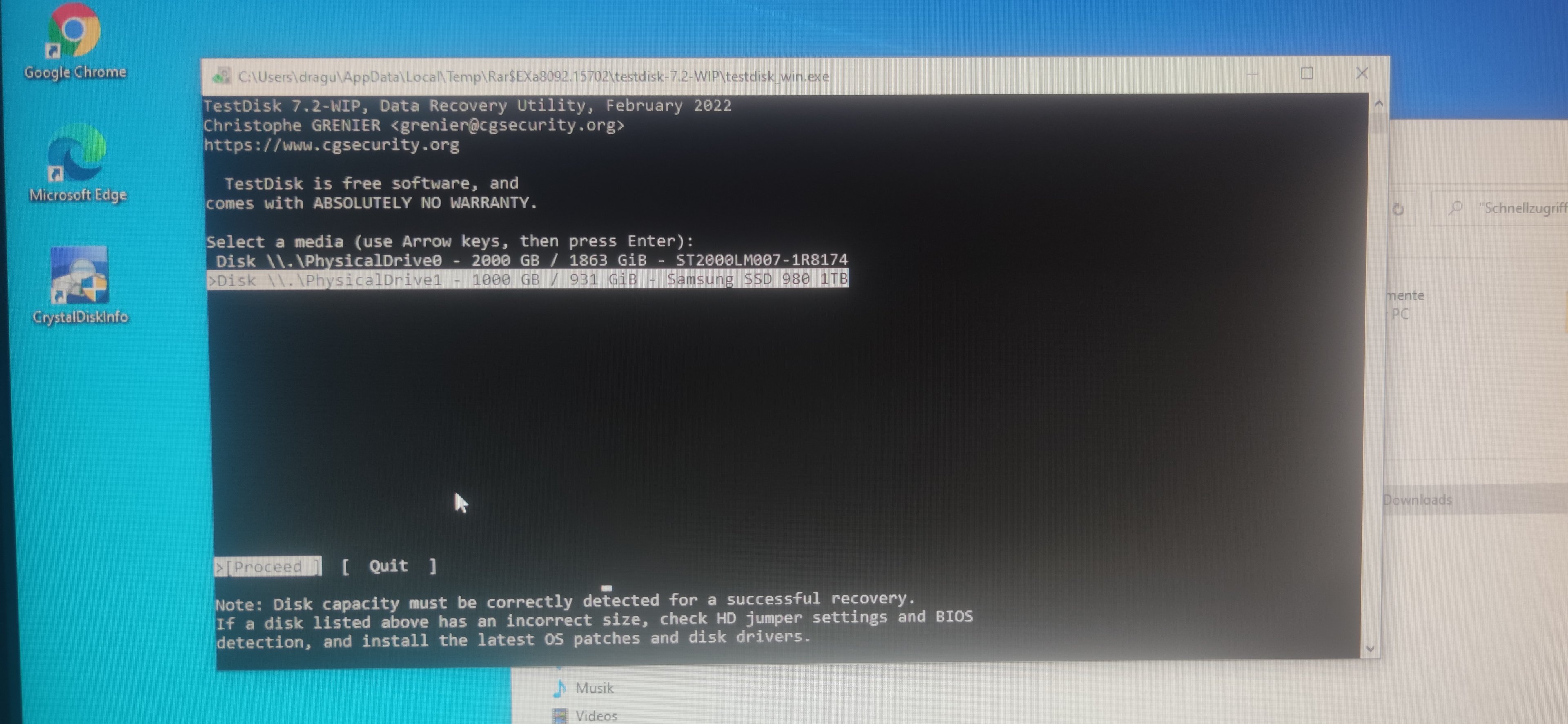

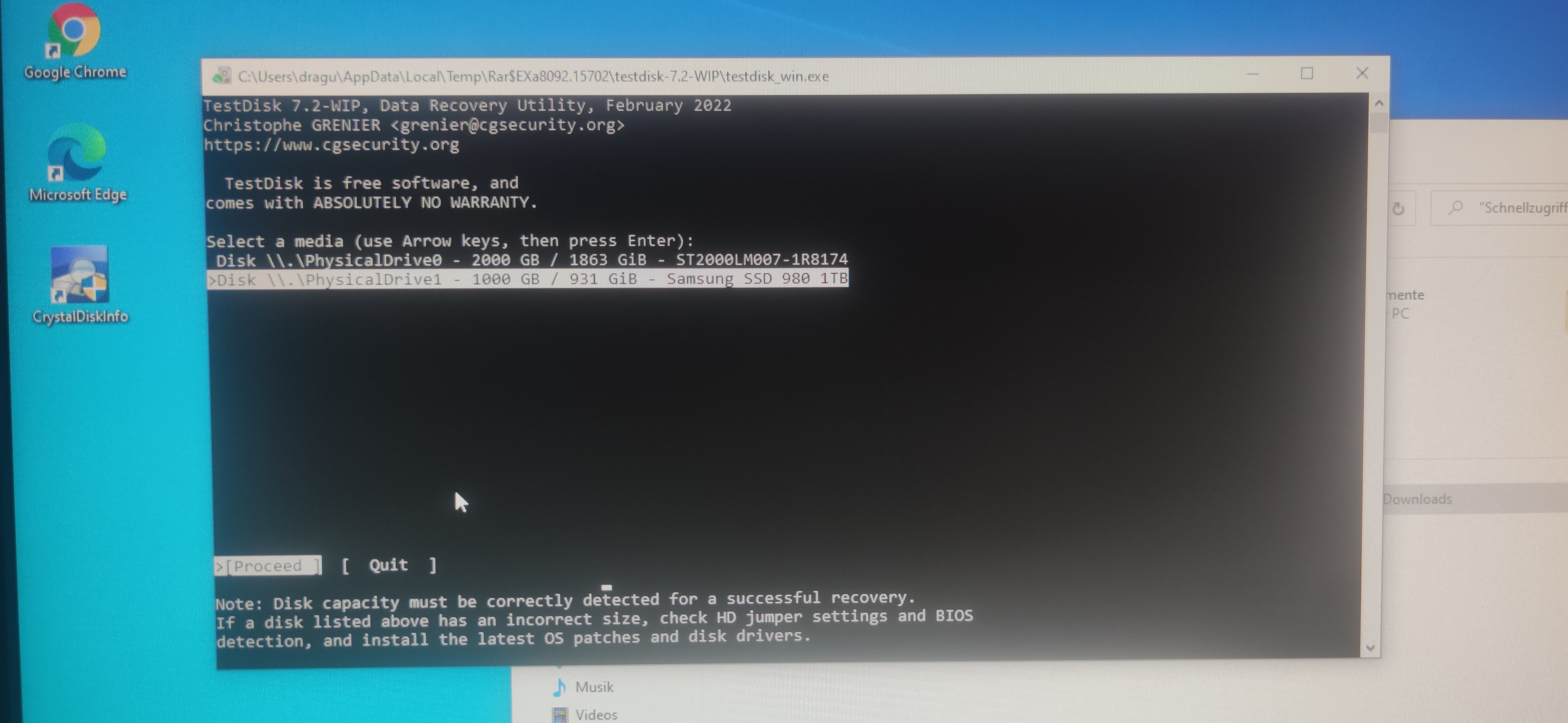

Hab mir Testdisk heruntergeladen, da ist sie aufgelistet.
CrystalDiskInfo hab ich auch und da wird sie mir auch angezeigt.

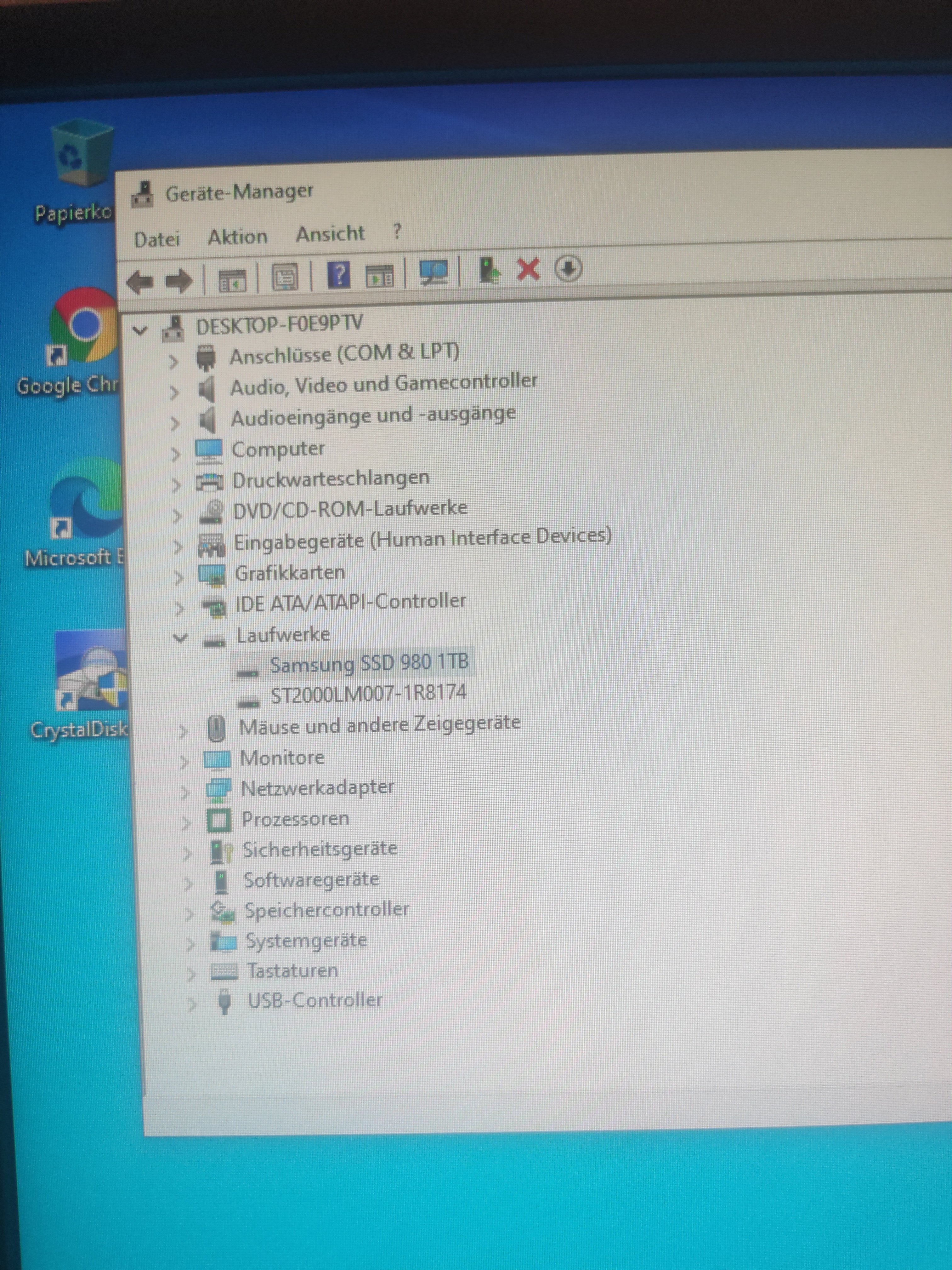

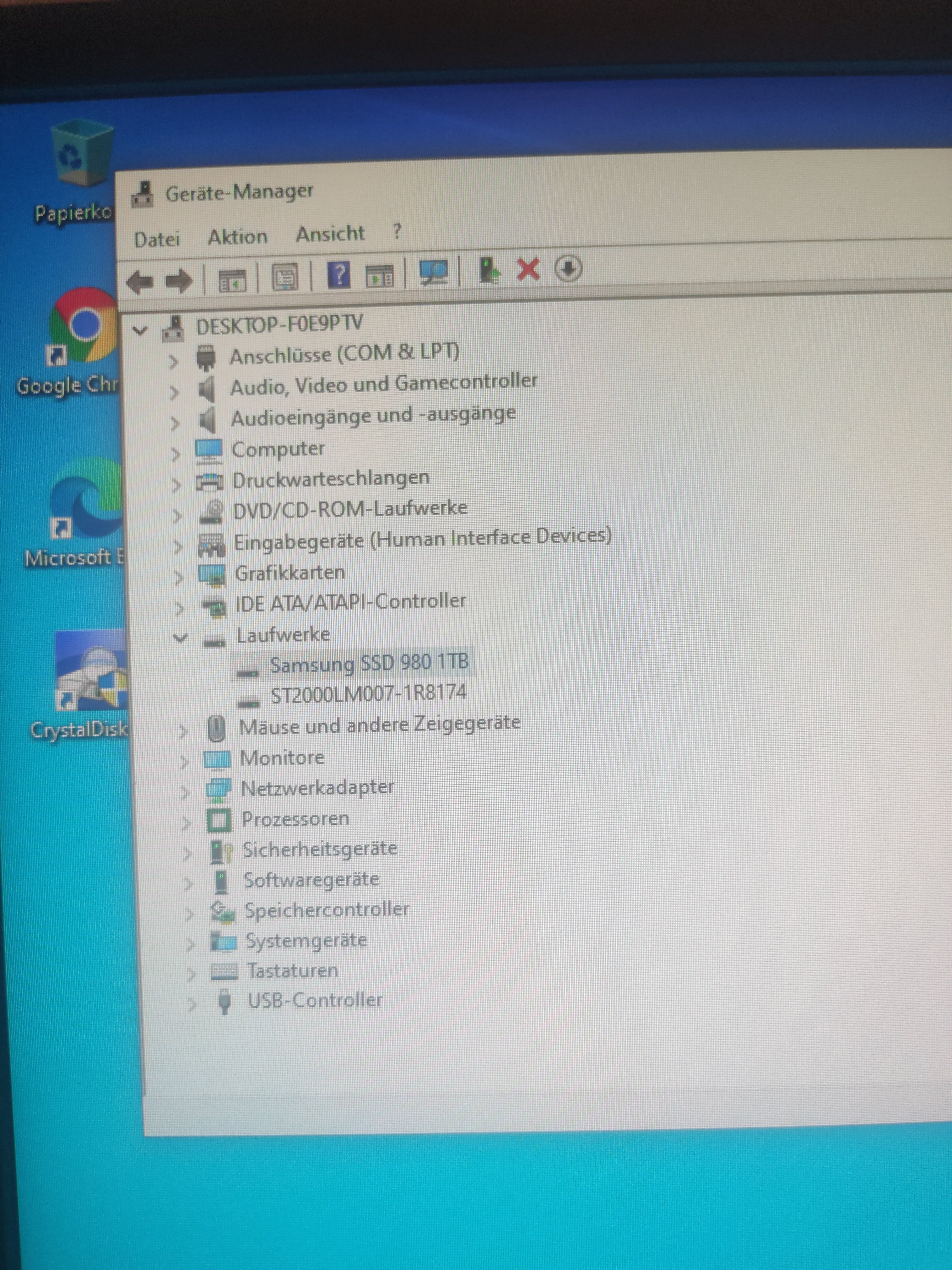

Im Gerätemanager ist sie auch zusehen.

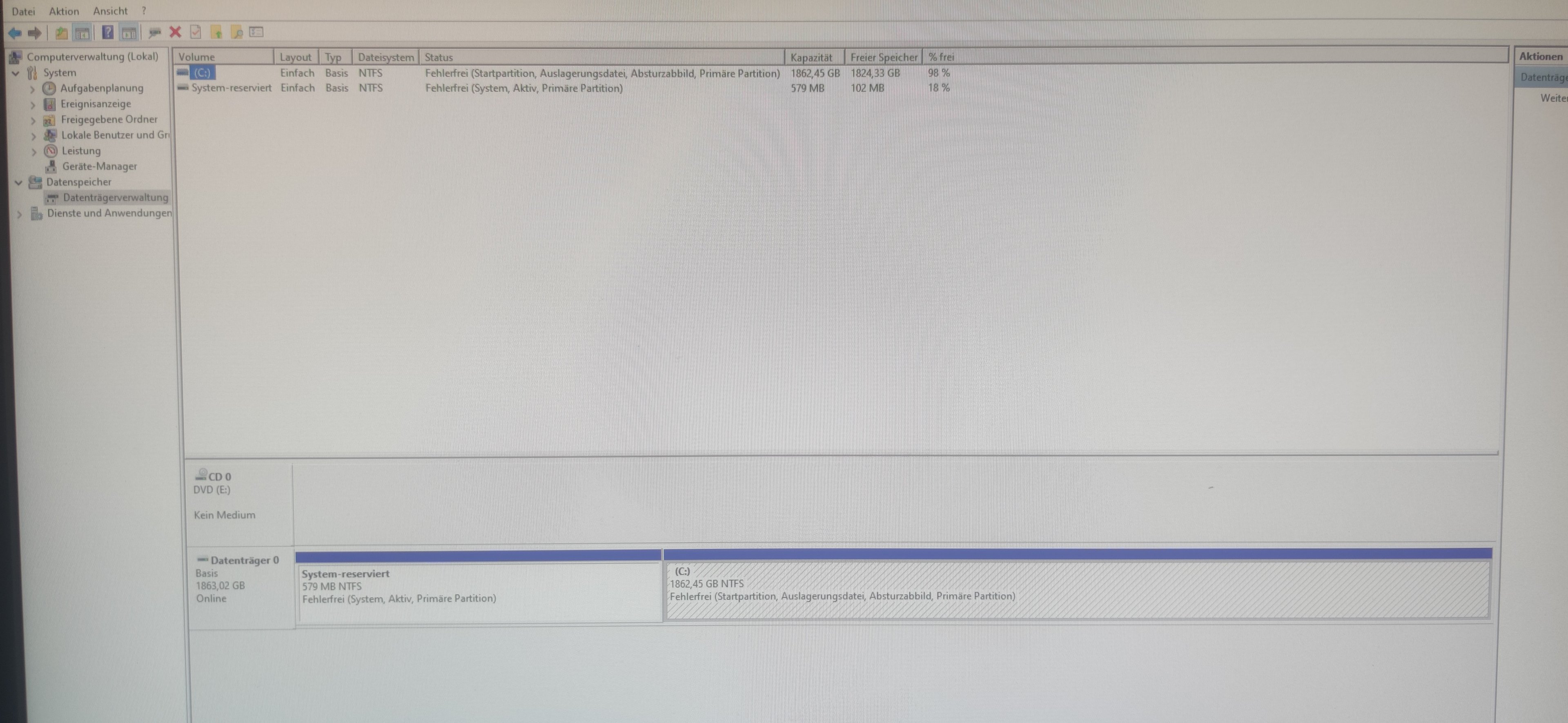

Dein Windows ist nicht im UEFI/GPT Modus installiert.
Hat dann eventuell damit zu tun, dass größere Partitionen nicht erkannt werden.
Hast du was vergessen oder steckt die doch noch in dem "Adapter"? Dann kann das nicht sein, dass sie nicht mehr in der Datenträgerverwaltung auftaucht, obwohl sie vor dem Löschen der Partition(en) noch da war.
Dass im "Arbeitsplatz" (hieß wohl mal so bei XP) unpartitioniert nichts davon zu sehen ist, ist nur die logische Folge davon, denn da werden nur "Laufwerke" (Partitionen) angezeigt. Keine Datenträger (Hardware).
