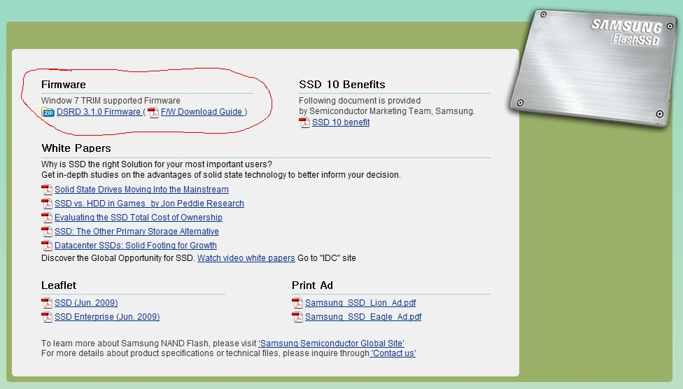

Samsung F/W SSD Release!
Es gibt endlich einen Release von Samsung selbst für die Samsung SSDs. Eigentlich habe ich immer die seite ausgechecked aber fand diese F/W nicht. Danach habe ich die Samsung mit eine Böse E-Mail angeschrieben und die Antwort da drauf bekommen.

See the link below. It is the latest FW with the guide to install it, including all necessary indications and issues to care of.
http://www.samsung.com/global/business/semiconductor/products/flash/ssd/2008/business/business.html
Your SSD is supported for this release

Edit: Für alle die bisschen Probleme bei Herausfinden des Downloadlinks haben ist ein Bild bei...
