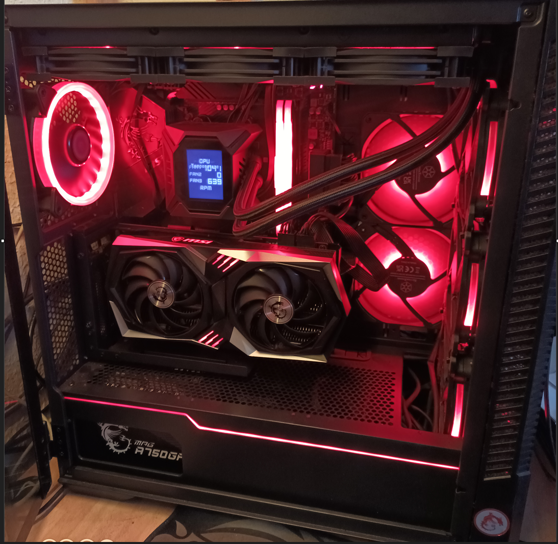

Bei mir sind 9 Lüfter verbaut, 5 rein und 4 raus.
Ist dieses Gehäuse hier:
https://geizhals.de/msi-mpg-velox-100p-airflow-a2610251.html?hloc=de
Die 3 Lüfter der AiO werden automatisch gesteuert durch das MSI Center, wie man auf der Anzeige der AiO sieht steht der mittlere Lüfter gerade. Die Steuerung nach Temperatur funktioniert sehr gut.
@Captain Mumpitz
Danke für den Link.
