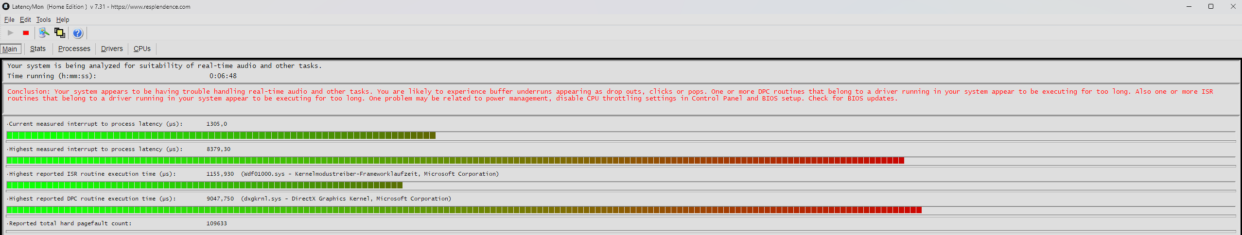

Von diesen roten Balken wird man doch auch nicht schlauer, weil keiner hier was damit anfangen kann.

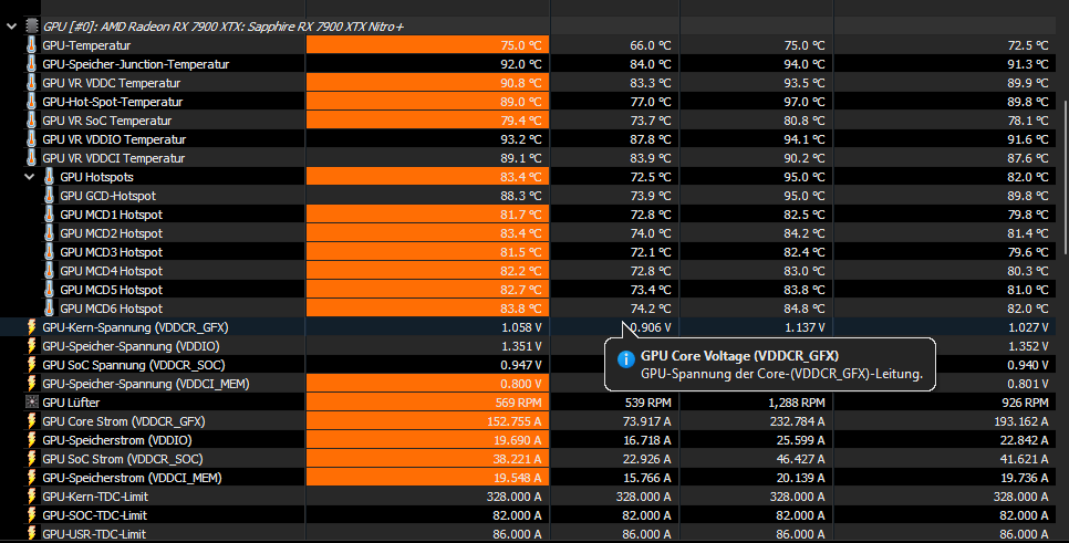

Dein Hotspot ist super! Meine 6800xt hat 75°C GPU Edge und 95°C Hotspot. Das Delta zwischen den beiden sollte nicht zu hoch sein. Am besten nicht weit über 20°C.
Hast du noch die Microruckler bei BF?
