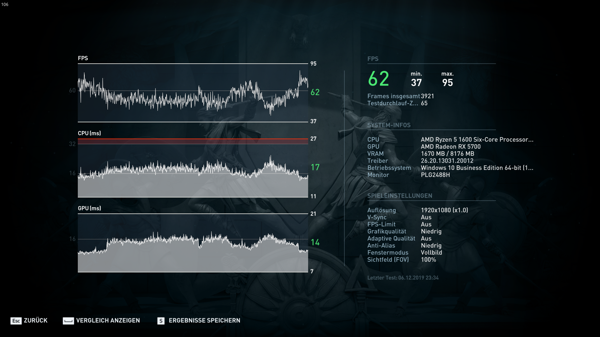

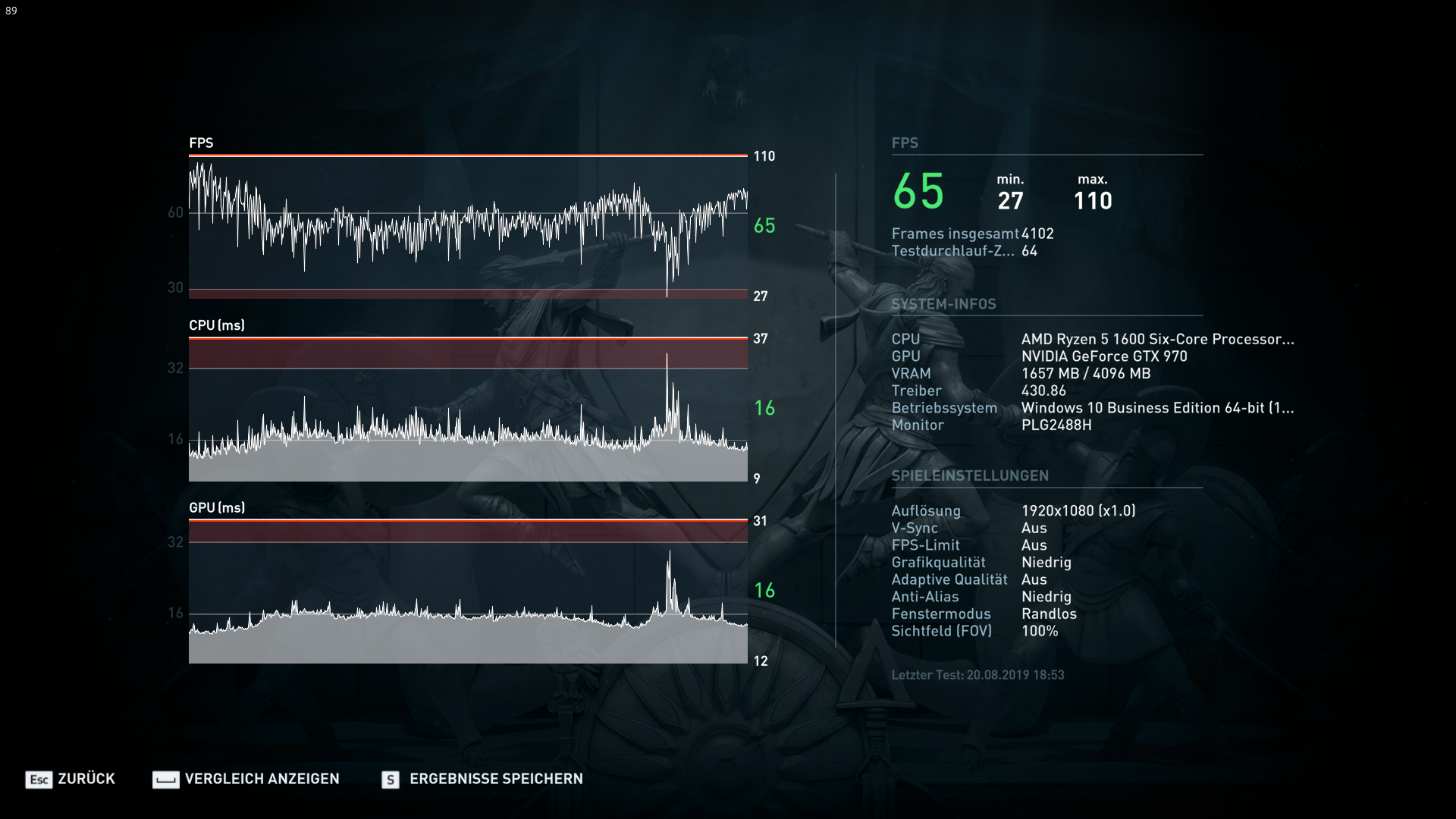

AC Odyssey ist bei weitem nicht so schlimm Nvidia optimiert wie der Vorgänger Origin. Habe vor den Wechsel der GPU (GTX 970 auf RX 5700) noch ein paar Vergleichtests von Spielen gemacht, bei Low Settings bin ich auf die selben FPS mit Nvidia und AMD gekommen. Bei Origins waren es mit der RX 5700 wirklich weniger.

Ich besitze das Spiel selber und es läuft eigentlich ganz rund, ausserhalb von Städten immer über 60, in den Städten fällt es aber schon unter 60.
edit: Screenshots angehängt. Die Screenshots sind doch ein paar Monate auseinander, Spiel hat schon ein paar Patches bekommen, CPU war damals auch um 100Mhz höher getaktet.
Das Spiel ist sehr CPU hungrig. Bin auch ca. bei 60% CPU Last. Wird hier wohl das Limit sein.

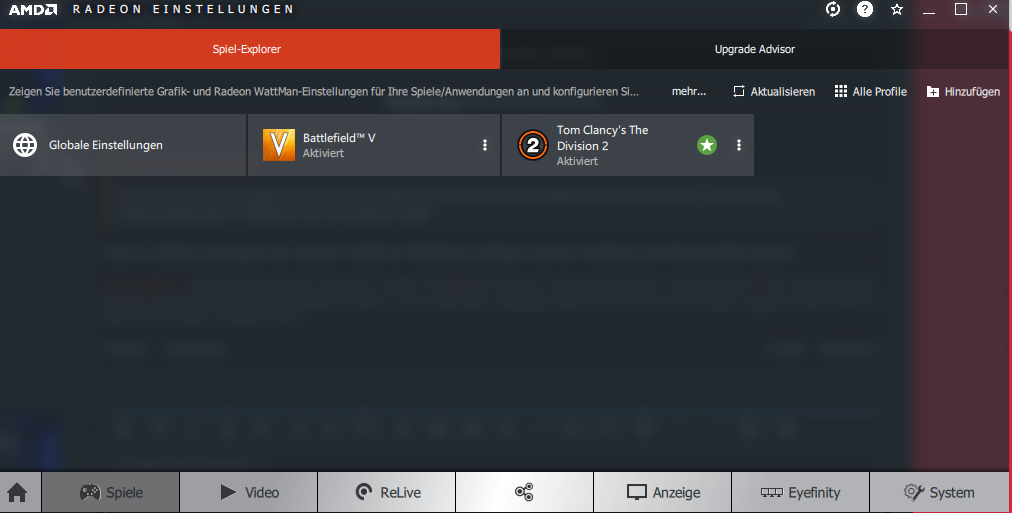

Afterburner runterschmeißen und der Zero Fan Modus funktioniert wieder.
Partyrolf90 schrieb:
Zu AC kann ich nichts sagen, das hab ich nicht. Aber der Zero Fan Modus funktioniert bei mir auch nur, wenn ich die Lüftereinstellungen im Wattman auf automatisch stelle.
Das ist richtig, deswegen für Games Profile im Wattman anlegen und im Desktop auf Stock laufen lassen!
