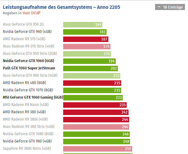

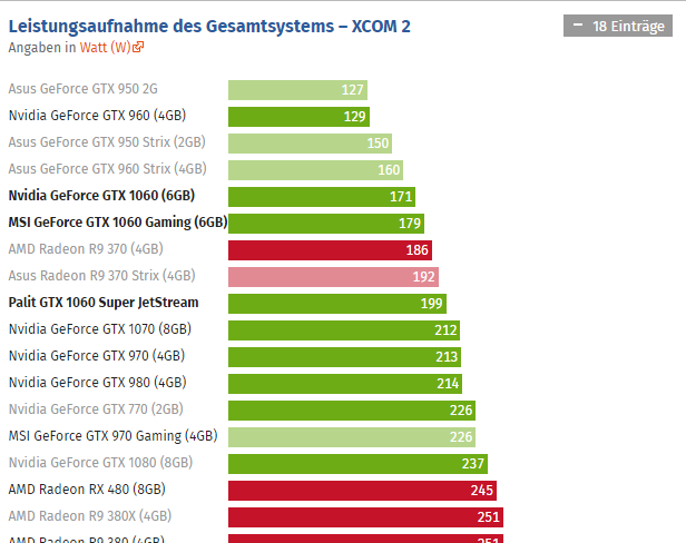

Krautmaster schrieb:
naja es stimmt schon etwas, schau mal hier:
https://www.computerbase.de/artikel...leistungsaufnahme-des-gesamtsystems-anno-2205
schon die Refernezkarte braucht bei ANNO etwa gleich viel wie die Partnerkarten der GTX 1060, in anderen Spielen aber teils >50W mehr.
Anhang anzeigen 571118Anhang anzeigen 571119
und in Summe über 4 Spiele sind es >30W die sich die Ref. RX 480 mehr braucht, das untypische Anno schon eingerechnet. Also ganz unbegründet ist das nicht.
In Anno braucht die Sapphire RX 480 hier im Test schon 35W mehr als die Referenzkarte, wohlgemerkt im Quiet Bios. Da werden das in den anderen Games sicher noch paar W mehr sein.
Würde mich nicht wundern wenn so ne Custom RX 480 mit OC schnell das doppelte einer GTX 1060 Custom zieht, je nach Titel.

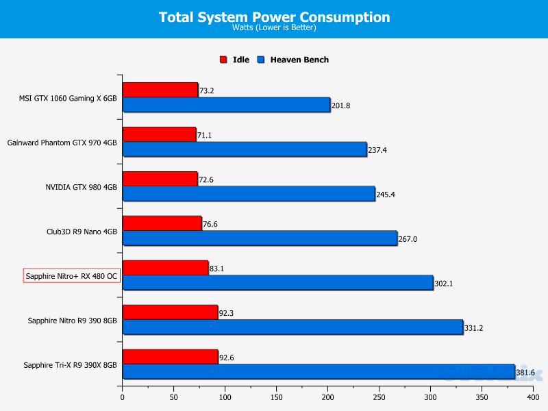

Edit:
http://www.eteknix.com/sapphire-nitro-rx-480-oc-8gb-graphics-card-review/11/
Geht man von ~65W Idle Verbrauch des Systems aus ohne GPU sind es etwa ein Delta von 135W bei der Custom GTX 1060 und 237W bei der RX 480 Custom. Klein kleiner Unterschied sondern mal eben 100W.
Eine Tendenz ist in der Tat erkennbar. Ich weiss noch dass jmd von PCGH mal meinte sie nehmen Anno weil es das Worst Case Szenario für Grafikkarten ist, aber vielleicht war das letzte Anno gemeint.
Am besten sollte man wohl nur die Spiele für der Leistungsaufnahme nehmen die auf Nvidia und AMD normal performen. The Division, Witcher 3 und GTAV zB.
Was den Rest deines Beitrags angeht: ja ne sagen wir mal das dreifache einer 1060, wenn wir schon beim absurden Übertreiben sind :freak:
Der Eteknix Test ist an vielen Stellen nicht so wunderbar glaubwürdig. Die 480 Nitro soll also mehr als die Nano, 185W, verbrauchen? Nicht mal 30W weniger als eine 390 Nitro? Die über 250W aus dem Netzteil zieht? Ja klar glaube ich sofort.

Im PCGH Artikel wird geschrieben "Leistungsaufnahmebereich zwischen 180 und 190 Watt", gar nicht mal so fern von den 200 Watt. Die Nitro+ ohne OC verbraucht auch 10 Watt mehr als das Referenzdesign unter anderem wegen Doppellüfter.
Beim Test von eteknix sollte man beachten, dass der Wert auf das Gesamtsystem bezogen ist und die CPU, Lüfter und Co hier auch aufdrehen. Also sind die 200W nicht unbedingt auf die Grafikkarte alleine zurückzuführen.

Xes schrieb:
Nicht die AMD-Karte braucht weniger sondern das gesamte Testsystem:
Folgendes ist der Fall: Im getesteten Anno erreicht die AMD-Karte deutlich weniger FPS, als die GTX 1060. Dadurch sinkt dementsprechend auch die CPU-Last im AMD-System deutlich. CB misst aber nur die Gesamtleistungsaufnahme des Testsystems.
Dementsprechend sieht es durch den Anno-Test so aus, als würde die RX 480 nur 5W mehr benötigen. Das ist allerdings in den meisten anderen Spielen, in denen die RX 480 nahezu gleichauf mit der GTX 1060 zieht nicht mehr der Fall, da dort auch die CPU-Last wieder ausgeglichen ist.
Die paar Watt die eine CPU mehr abrufen muss fallen kaum ins Gewicht. Man könnte ebenso argumentieren, das der höhere CPU Overhead bei Amd trotz niedrigerer Fps die CPU stärker belastet. Ergo. So Pauschale Aussagen nicht nicht haltbar
