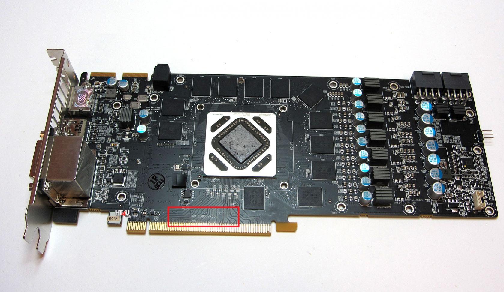

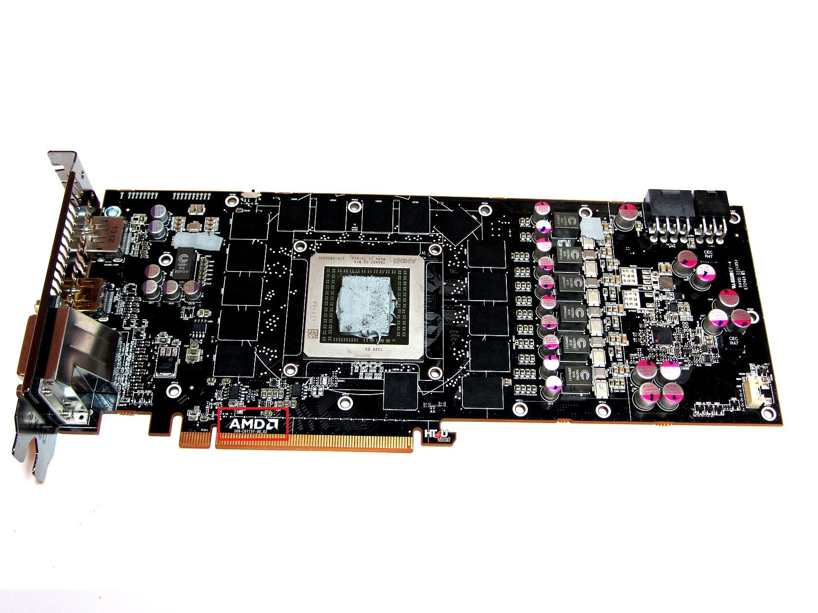

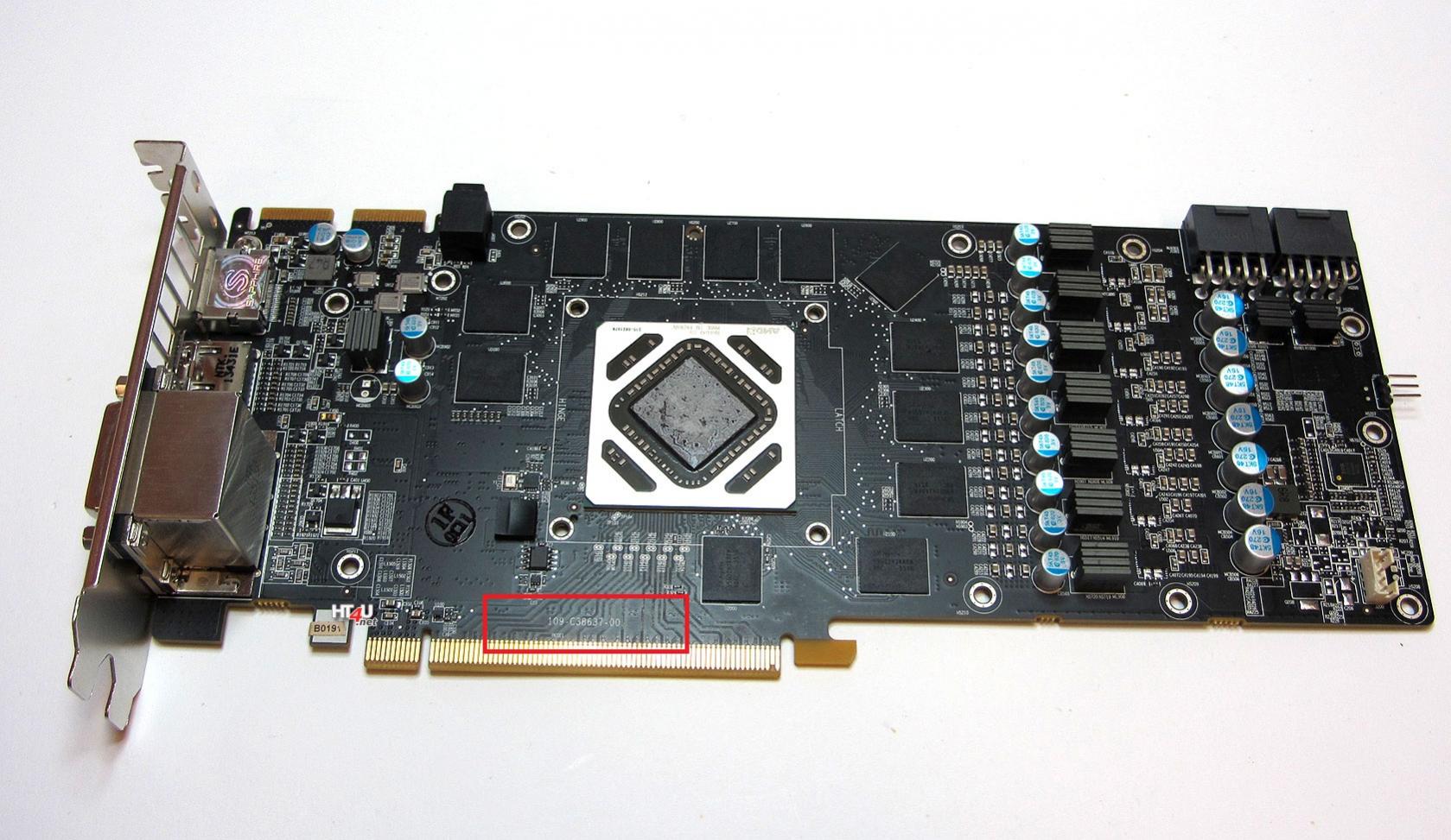

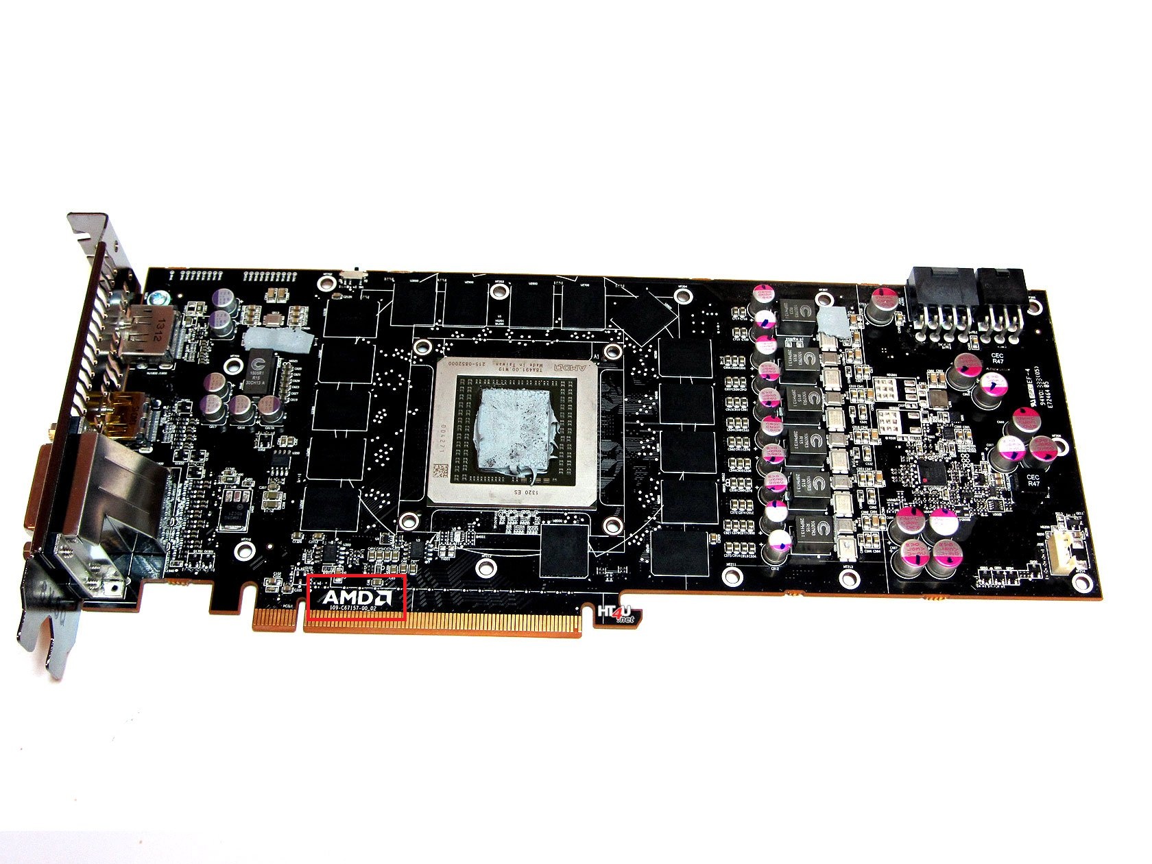

Also ist auch die R9 280X eine erweiterte Eigenkreation von Sapphire was das PCB-Layout angeht.
Ging aus den anderen Tests so nicht hervor, man lernt immer was dazu :D
Ob das PCB im Referenzdesign gefertigt wurde, oder ob es eine Eigenentwicklung ist, erkennt man mit einem Blick :)
PCB im Refenrenzdesign hat "immer" ein AMD Logo über der PCI-E Steckverbindung.
PCB ohne AMD-Logo haben alternativ das Hersteller-Logo (zb. Gigabyte) oder eine Nummer und die sind immer eine Eigenentwicklung des Herstellers.
(Wie krass eine Eigenentwicklung vom Referenzdesign abweicht, erkennt man dadurch allerdings nicht!)
edit: Bilder dazu...
Bildquelle: HT4U
Referenzdesing
Eigenentwicklung
