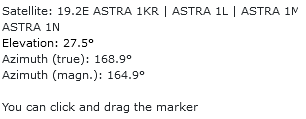

Logo, ob es wirklich 0,3 m sein müssen oder weniger genügt kann man aus dem örtlichen Elevationswinkel (siehe dishpointer.com) geometrisch ermitteln.
Ich werde jetzt erstmal schauen wie s bei Regen sein wird. Sollte das Bild da abhauen, kommt die Schuessel weiter runter.
Im Anhang mal die Info von der Seite ^^
