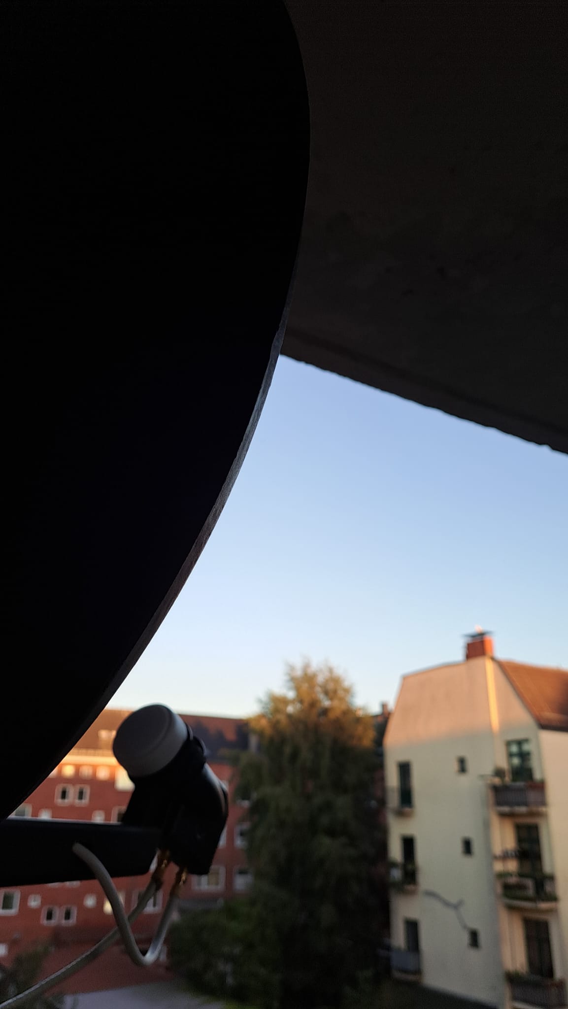

[...] dass der Reflektor durch die Betonplatte oberhalb erheblich verschattet wird.
Der überliegende Balkon scheint ja aber vorher durchaus längere Zeit keine Störursache gewesen zu sein - vllt. wäre dahingehend eine genauere Nachfrage zielorientiert(er). 🧐

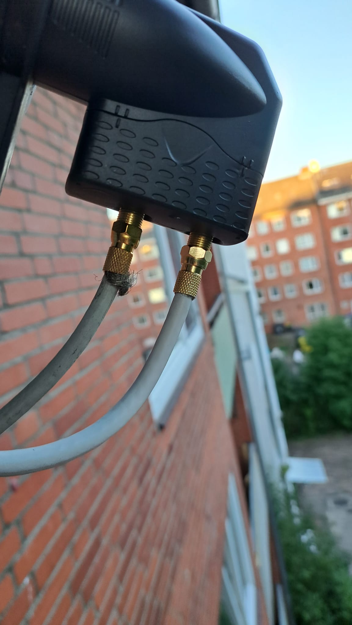

Der "Wisch" erklärt m. E. überaus drastisch, wie mit unseriöser Werbung erfolgreich Bauenrnfängerei betrieben wird, auch wenn es nicht jeder verstehen kann oder mag.
wuselsurfer schrieb:
Anstatt konkrete Kabel mit qualitativ hochwertigen Eigenschaften zu empfehlen, brabbelt der RFT-Antennenprofi irgendwas von COMet-Diagrammen und Rauschmaß-Lügen, was dem TO so gut wie gar nicht weiterhilft.
Dem TE hilft nach nach meiner Überzeugung weiter, wenn er primär die ins Auge stechende Verschattung beseitigt und sekundär prüft, ob und wie weit Wasser in sein Billigkabel eingedrungen ist. und das schon dürftige G/T weiter verschlechtert hat.
Wenn er das umgesetzt hat, wird sich herausstellen was die Spekulationen fachfremder Brabbler wert sind, welche die Verschattung übergehen. Es steht selbstredend jedem Laien frei sich mit physikalisch unmöglichem Rauschmaß von 0,1 dB wie bei diesem selbsternannten Premium-Quad oder Koax mit 4-fach-Sinnlosschirmung und "peakorientierter" Schirmdämpfung veräppeln zu lassen.
So oft wie ich in meinen Beiträgen schon 3-fach geschirmte Vollkupferkabel mit ehrlichem Class A oder Class A+ empfohlen habe, mag ich nicht jedes Mal wieder bei Adam und Eva anzufangen. Wem meine Beiträge zu normkonform und fachbezogen sind, kann mich ja auf die Ignorierliste setzen.

Kauf eine Rolle Sat-Kabel und ziehe die Verbindungen neu.
Ich würde das nehmen:
https://www.amazon.de/PremiumX-Koaxial-geschirmt-Antennenkabel-F-Stecker-Reines-Kupfer/dp/B00OLCXO6K/ref=sr_1_2?__mk_de_DE=ÅMÅŽÕÑ&crid=208RTFRMBSC9E&keywords=sat+kabel+premiumx+Kupfer&qid=1691595706&sprefix=sat+kabel+premiumx+kupfer,aps,77&sr=8-2&th=1
Das hab ich aus mehreren Tests als bestes rausgelesen.
Achte auf sauberes Arbeiten (Schirmung gerade abschneiden, keine herausstehenden Drähte) und arbeite langsam.
Handschuhe sind Pflicht - ein Kupferspan im Finger kann einem den ganzen Tag versauen.
Es sind 10 F-Stecker dabei.
Die sollten bei 7,5 mm Kabeldicke passen.
Wenn es nicht reicht, kann man ein zweites Set ja nachkaufen.
Es gäbe noch eine zweite Firma, die hab ich öfter mal beim konventionellen Antennebau verlegt:
https://www.amazon.de/deleyCON-20m-Koaxial-Kabel-130dB/dp/B016ZVNIKQ/ref=sr_1_3?crid=1TV6NC26GVNZR&keywords=deleycon+sat+kabel&qid=1691596191&sprefix=SAT-Kabel+deley,aps,105&sr=8-3&th=1
Ebenfalls mit F-Steckern, aber plattiertem Innenleiter und 7mm Durchmesser.

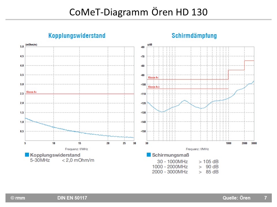

Zurück in die antennentechnische Steinzeit? Profis nehmen zeitgemäße Connectoren wie Kompressions- oder z. B. solche SELF-Install-Stecker, die schirmungstechnisch auch mit einem Hochschirmkabel harmonieren.
Mit dem verlinkten Ören-Kabel bin ich einverstanden, das ist ein auch bei VF/KDG gelistetetes wirklich hochwertiges Vollkupfer-Qualitätskabel.

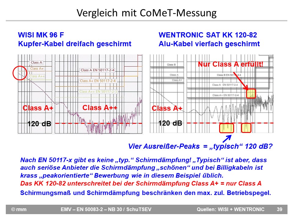

Wer mich kennt, weiß, dass ich mich weder von Rügen für Normzitate noch für die Benennung vom offiziellen Messeinrichtungen schrecken lasse, daher zwei CoMET-Grafiken:

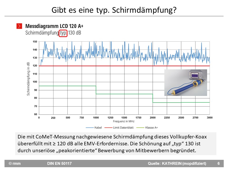

Du hast dem TO immer noch nicht geholfen.
Da hilft auch die Comet-Grafik nicht.

Noch eine Folie aus meiner Mottenkiste aus Zeiten, als die Anbieter noch so naiv waren sich mit einem CoMeT-Diagramm selbst der Lüge zu überführen.

Dipol schrieb:
[...] kann die Verschattung des Reflektors und die dadurch unnötig reduzierte Schlechtwetterreserve nicht kompensieren.
Es mag zwar durchaus die Möglichkeit dazu bestehen und sie wär' sicherlich auch nicht unerheblich in ihrer Auswirkung, allerdings mag ich i-wie nicht daran glauben, dass das wirklich ursächlich sein soll, denn die Schüsselinstallation besteht ja wohl bereits schon eine längere Zeitphase (seit dem Vorbewohner) und funktionierte anscheinend auch unproblematisch. Das könnte allerdings auch nur der TE zweifelsfrei aufklären.
Außerdem erscheint mir anhand des Fotos, dass die Schüssel doch zum entscheidend größten Teil die Satellitenabstrahlung im sog. "Strahlungskorridor" ungehindert aufnehmen kann - mag mich aber hier auch durchaus täuschen.
Ansonsten sollte nicht unbedacht bleiben, dass wohl auch ein unbedarfter "Otto-Normal"-Nutzer den Wechsel der austauschbaren Komponenten, wie Schüssel, LNB sowie Verkabelung als weniger aufwändig betrachtet, als ein nach jener Verschattungs-These nötiges Umsetzen der Schüssel - dazu mag es ja evtl. auch durchaus i-welche "Hindernisse" geben.
Da das alles unbekannt ist, sind dahingehend dann auch jegliche Spekulationen und weitere (hoch)technische Diagramme (die ich sowieso für den TE nicht von Belang halte) vergebene Mühe... 🤷‍♂️
Das Haupthindernis ist manchmal die bessere Hälfte, die sich an der Optik einer unverschatteten Montage stört.

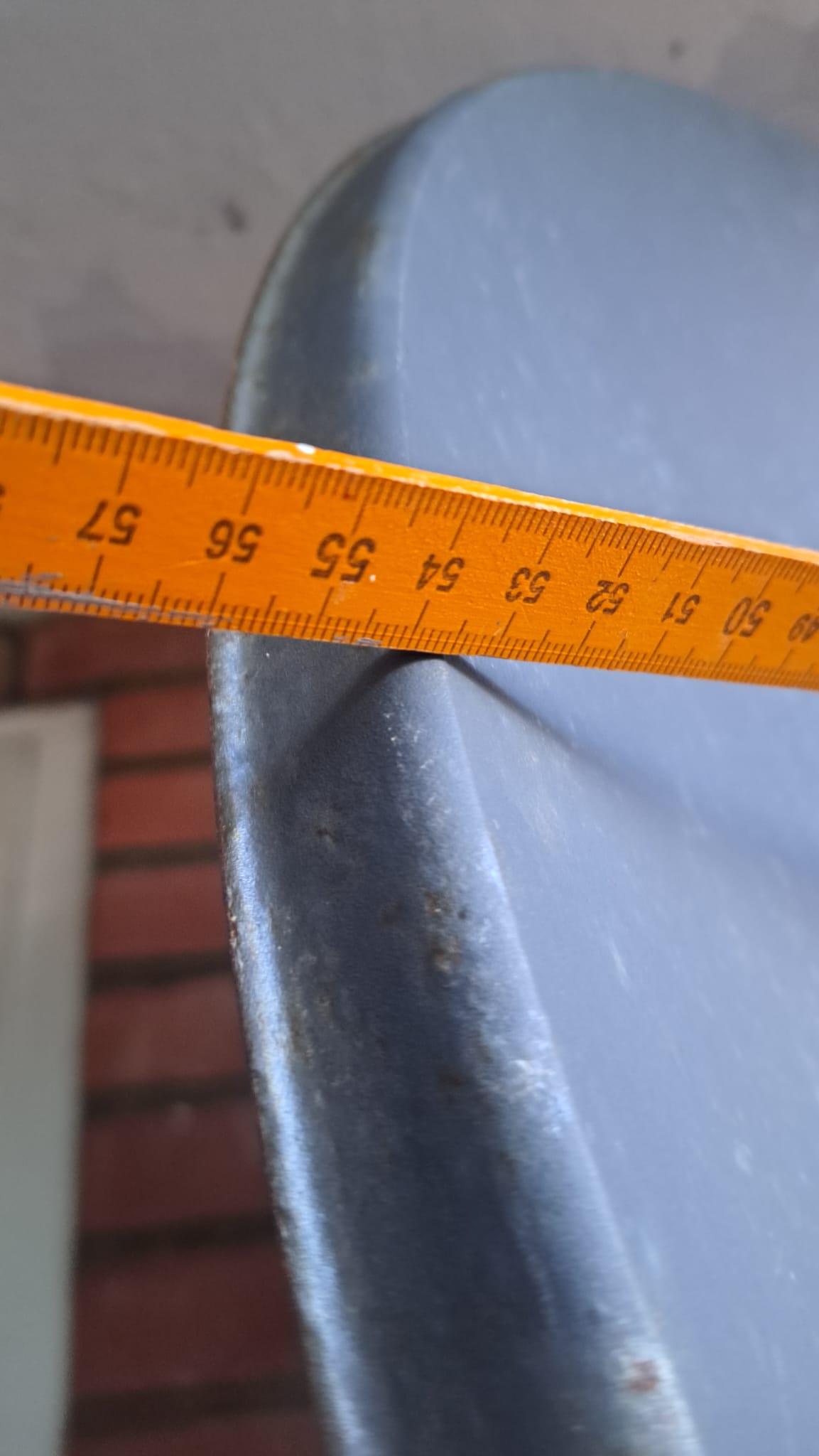

Dass eine Verschattung vorliegt ist für mich keine Theorie sondern Fakt.
Welchen Durchmesser die Antenne hat wurde zwar gefragt aber nicht beantwortet. Verschattung reduziert den nominalen Gewinn, Systemgüte und Schlechtwetter-Reserve auf eine (noch) kleinere Antenne.
Digital gibt es nur Bild und Ton da oder nicht und dazwischen Artefakte. Wenn der LNB oder das Billigkabel durch Feuchtigkeit geschädigt wurde, reicht u. U. eine Wolke, dass der Empfang ausfällt obwohl das vorher nicht der Fall war.
Als Profi bin ich es gewohnt strukturiert vorzugehen und das bedeutet in diesem Fall Pegelspektren messen und den LNB selbst und auch das Alugeflecht und den CCS-Innenleiter (?) auf Korrosion durch Wassereintritt zu überprüfen. Messen kann der TE natürlich nicht, aber bislang wurden nicht einmal unkalibrierte Anzeigewerte des Empfängers gepostet und mittlerweile hat er entweder keine Zeit mehr oder das Interesse am eigenen Thema verloren.
Wieso bei einem schaltbaren Quad-LNB auf einem Port alle betroffenen Sender "wahrscheinlich" auf einer Ebene liegen sollen, bleibt unerklärt. Sollte der LNB undicht geworden sein kann auch nur einer der beiden genutzten F-Anschlüsse geschädigt sein und Umstöpseln auf einen unbeschädigten Ausgang erst mal weiterhelfen.

Im Anhang mal 3 Bilder ...
1. Blick der Schuessel
(/edit: wie oben schon geschrieben wurde, kann der Winkel (Betondecke) wirklich die Probleme verursachen - waere auch das Einzige was jetzt noch bleiben wuerde. Werde die Tage die Schuessel weiter nach rechts verschieben und berichten - lese vorher aber noch hier nach, was die Profis schreiben.)
2. Neues Kabel vs. altes Kabel -> gleicher Empfang
3. Groeße der Schuessel

Was Du da hast ist eine klassische Offset Parabolantenne und wie auf den Bildern zu sehen hat die freien Empfang.
Übrigens, je größer der Antennendurchmesser bei solchen Anlagen, desto genauer sollte auch die Ausrichtung sein, sonst verspielt man sich den Gewinn an dB.

Zu Bild 1: Aus der Perspektive erscheint die Verschattung noch stärker als bislang angenommen. Eine zusätzliche Verschattung durch einen Baum scheint es aber nicht zu geben. Aus dem Bild geht ein sehr geringer Abstand zur Dachrinne hervor.
Mit Blitzschutzanlage ist ein Seiteneinschlag unwahrscheinlicher als ohne. Da die 2 m Mindestdistanz zur UK Regenrinne sind anscheinend nicht eingehalten sind empfehle ich dringend die Verschattung primär durch tiefere Montage zu beseitigen und die Antenne nicht weiter vorzusetzen.
Zu Bild 2: Immerhin aus dem rechten F-Aufdreholdie schaut kein Geflecht heraus. Aber auch an dem LNB wurde die Wetterschutzkappe nicht ausgezogen.
Zu Bild 3: 54 cm Durchmesser entspricht einer Reflektorapertur von 0,229 m². Würde die zu 50 % verschattet, entspricht die Empfangsleistung nur noch einer Antenne mit 44er-Reflektor. Wenn dann noch unpräzise Ausrichtung dazukommt ....
Ohne erkennbares Typenschild oder Typenangabe kann nicht ausgeschlossen werden, dass das ein High-Gain-LNB mit überhöhter Verstärkung der 60 dB-Kategorie ist, womit auch Empfänger an Puppenstubenantennen übersteuert werden können.
