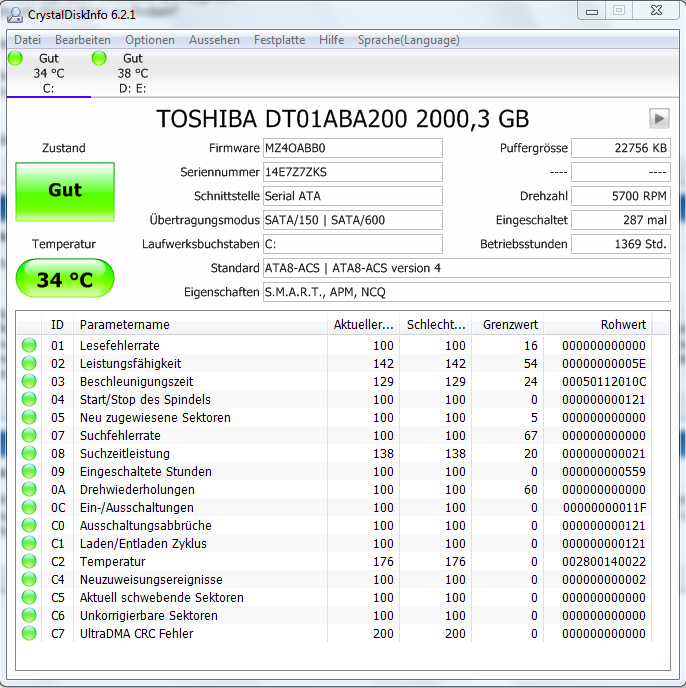

Lade einen Screenshot von CrystalDiskInfo hoch (Fenster aufziehen). Daran sieht man, ob tatsächlich Sektoren defekt sind.
Ist den CDI das absolut unfehlbare Diagnose-Tool?
Es ließt die SMART-Werte von Festplatten aus, die dies unterstützen (wie auch viele andere Tools). Wenn SMART nicht richtig implementiert wurde, kann CDI auch nichts machen.
Gerade wenn es um wichtige Daten geht, kann die Platte von heute auf morgen den Geist aufgeben, egal was die SMART-Werte sagen.
