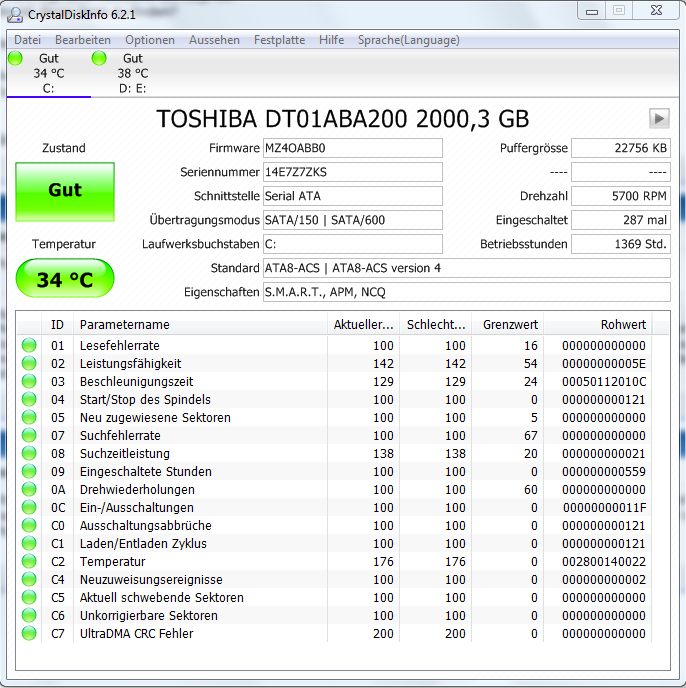

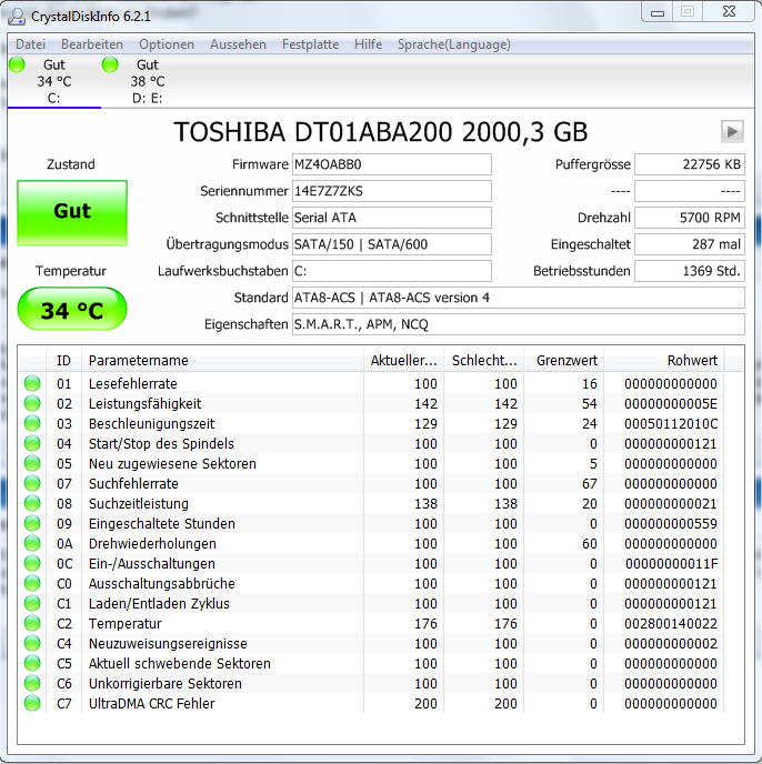

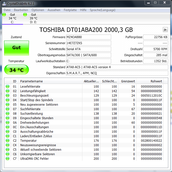

Aktuell sieht's aber so aus:
ss CDI.PNG ,
also eigentlich tutti paletti.
Von Zeit zu Zeit färben sich 05 Neu zugewiesene Sektoren und C 5 Aktuell schwebende Sektoren aber gelb.
Das Gesamturteil wechselt dann ebenso auf Gelb (Vorsicht statt gut). Bemerkenswert dabei war aber, dass die zugehörigen Werte von 05 und C 5 dabei gleich blieben.

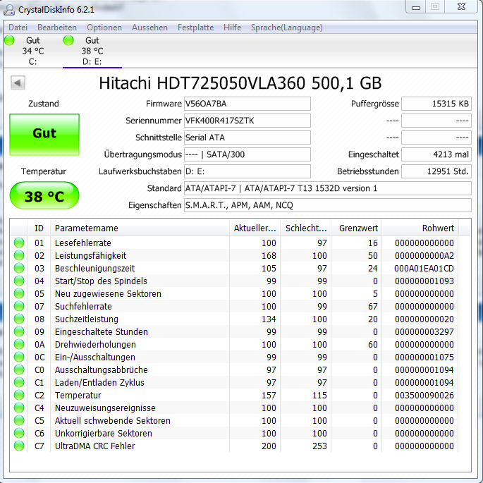

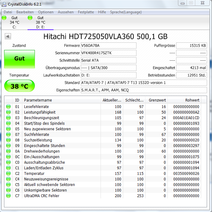

Poste doch noch mal aktuelle Screesshots von CrystalDiskInfo für beide Platten.
Stehen diese E/A Fehler auch im Ereignisprotokoll? Wenn ja, dann kannst Du noch versuchen, das SATA Kabel zu tauschen und einen anderen SATA Anschluss nehmen. Ansonsten ist höchstwahrscheinlich der Controller auf der Platte defekt. Hatte ich erst letztens bei einer WD EARS.
Hier sind - wie gewünscht - die Shots von CDI!
Brandnew!
