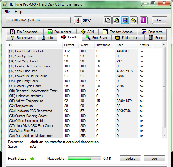

[SC2] Ruckeln... nichts hilft...
Hoffe mal der richtige Screen ist dabei, ansonsten wo kann ich das genau ablesen? :)

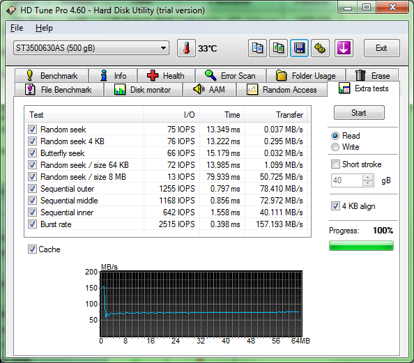

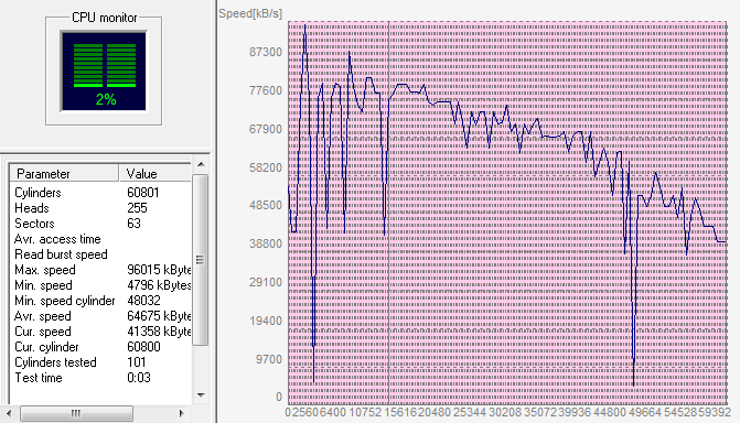

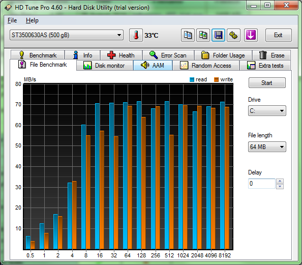

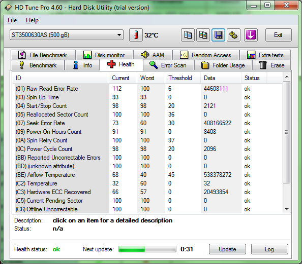

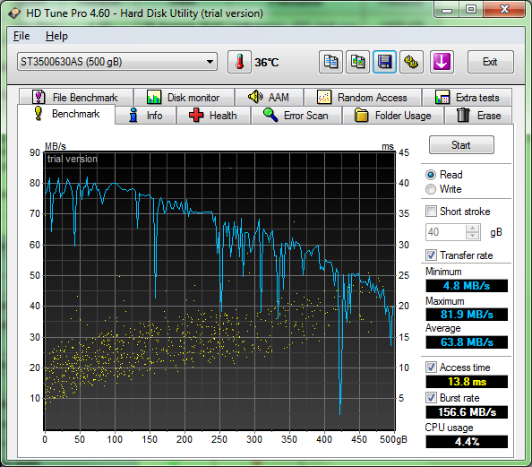

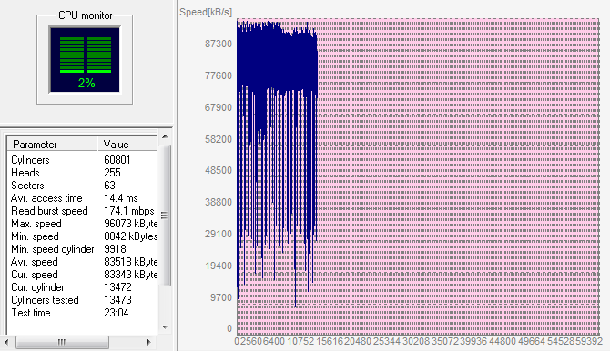

So jetzt habe ich noch mit dem Programm DiskSpeed32 2 Test durchgeführt, den Longtest habe ich auf Grund von Zeitmangel nur 23 Minuten laufen lassen. Screens im Anhang...
.dat Dateien vom Proggi sind im rar archive HardDrive.rar
Und der nächste HDD Test diesmal mit crystaldisk:

Also die Werte schauen mir eigentlich ganz akzeptabel aus, denke nicht dass die Festplatte zu langsam läuft oder ähnliches. Aber ich bin da auch kein Experte muss ich sagen, also verlass dich nicht zu sehr auf meine Aussage.

Du hast ja erwähnt, dass du die Optimized Defaults hast laden lassen. Dadurch läuft die Festplatte nun wahrscheinlich im AHCI Modus und nicht mehr im IDE Modus. Das erklärt auch, warum ein neuer Treiber installiert werden musste nach Windows Reboot.
Stell doch mal im BIOS testweise folgendes ein:
- unter "Integrated Peripherals" die Option "PCH SATA Control Mode" auf "IDE"
- unter "Advanced BIOS Features" die Option "HDD S.M.A.R.T. Capability" auf "Enabled"
- unter "Advanced BIOS Features" die Option "Full Screen LOGO Show" auf "Disabled"
Starte dann neu. Gehe wieder ins BIOS und schau bei "Standard CMOS Features" wie die Festplatte angezeigt wird.
An welchen SATA Port hast du die Festplatte denn angeschlossen? Du solltest auf jeden Fall einmal den SATA Port 0 und einmal den SATA Port 4 für die Platte testen.
Danach Neustart. Hier siehst du nun durch die "S.M.A.R.T. Capability" einen kleinen Bericht für deine Festplatte. Fehler würden hier evtl. angezeigt. Starte bis Windows. Dieses wird nun wohl wieder einen Treiber für die Festplatte installieren müssen. Lasse die Installation durchlaufen und starte den Rechner neu und teste dann nochmal. Wiederhole die Tests einmal für den SATA Port 0 und einmal für den SATA Port 4 (siehe oben).

Edit: Zur SMART Funktion steht im BIOS: "S.M.A.R.T. whcih allows your hard disk to report any read/write errors and ssue a warning when LDCM installed.
Also muss ich laut hier ein Tool installieren damit es funktioniert?
Edit2: Auch jetzt keine SMART Analyse beim Start durchgeführt worden.
Problem immernoch da...

Mit der Pause Taste kannst du den Bootvorgang aussetzen um zu lesen. Du brauchst erst mal kein Tool. Mit der Aktivierung siehst du direkt, ob die Platte Probleme macht, noch bevor Windows gebootet wird. Dazu brauchst du nicht ins BIOS gehen. Der Test erscheint kurz bevor Windows gebootet wird. Also im selben Bild wo du auch ESC drücken könntest um ins BIOS zu gelangen.
Es erscheint einfach ein ganz kurzer Text worin steht, dass die Festplatte xyz keine Fehler oder Fehler hat.
Wenn du in Windows testen willst, dann benutze am Besten das Freeware Tool HD Tune. Wobei ich ehrlich gesagt nicht glaube, dass da Fehler vorliegen! Aber du kannst die Tests ja mal trotzdem durchlaufen lassen und die Screens hier posten.
LDCM brauchst du nicht. Das wurde, glaube ich, den Rechner auch ein bisschen ausbremsen. Das Programm ist wohl eher für Server interessiert. Mit den Fehlerprotokollen kann ich leider nichts anfangen.
Ich weiß, dass du die Low Graphics Einstellung früher schon getestet hast. Was ich meinte war, dass die Festplatte erst einmal als Master erkannt werden sollte und du danach in Starcraft die Video-Einstellungen entsprechend testest um auszuschließen, dass das Ruckeln vom Battlenet stammt.
Ich glaube, dass deine Probleme von der Festplatte kommen. Hast du denn die Möglichkeit mit einer anderen Festplatte zu testen? Natürlich müsstest du deine jetzige dabei erst abstöpseln.
Das läuft relativ schnell ab aber er hat geschrieben 4xxx gigabyte status:ok, glaube das könnte das gewesen sein, die PAUSE_taste funktioniert dort leider nicht.
Die Möglichkeit mit einer anderen Festplatte zu testen habe ich leider nicht, da müsste ich mir extra eine kaufen.
Test mit HD Tune gibt's btw weiter oben, aber nicht komplett-longtest.
Soll ich die Festplatte wieder von ide auf ahci umstellen oder so lassen?
Gibt es noch andere Tools zum Testen? Microsoft's chdisk oder so, hat nichts gefunden ... =(
