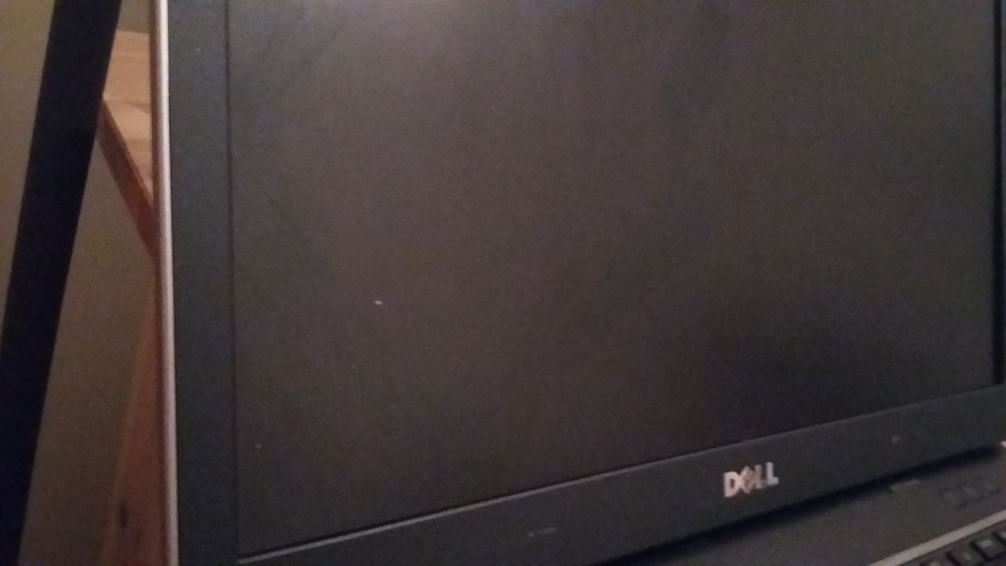

leider ist mein Laptop (Dell Vostro 3550) runtergefallen und das Display kaputt gegangen. Es leuchtet noch aber ist nur noch weiß mit ein paar farbigen Streifen und lila verlaufenen Stellen.
Kann ich den Laptop über externen Monitor weiter verwenden oder treten aus dem kaputten Display evtl. Schadstoffe aus?
Laut Hersteller ist es ein LED-Display. Ich habe gelesen, dass diese in der Regel kein Quecksilber mehr enthalten dafür jedoch oft Arsen und andere Giftstoffe.
Es war ziemlich viel Staub auf der Tastatur, das kann aber auch aus der Tastatur oder dem Display-Rahmen gekommen sein.
Der Bildschirm hat einige 5-10 cm lange Risse und ist ansonsten auf der Oberfläche nicht sichtlich beschädigt. Ich hänge ein Bild an (leider keine gute Auflösung) während Laptop aus ist. Bild von eingeschaltetem Zustand kann ich nachreichen bei Bedarf.

Kannst du ganz normal nutzen :)
Da passiert nix
Weder die LEDs der Hintergrundbeleuchung noch die Flüssigkristalle des LCD sollten nennenswerte Menge an Giftstoffen enthalten.
Code:
1. Flüssigkristalle sind akut nicht giftig.
2. Einige wenige können reizend, ätzend oder sensibilisierend sein, aber Effekte
können durch Begrenzung der Konzentrationen dieser Substanzen in Mischungen
vermieden werden.
3. Flüssigkristalle sind nicht erbgutverändernd in Bakterien (Ames-Test) und in
Säugerzellen (MLA-Screening; Test mit Maus-Lymphom-Zellen).
4. Flüssigkristalle stehen nicht im Verdacht, krebserzeugend zu sein.
5. Sie sind nicht schädlich für aquatische Organismen (Bakterien, Algen, Daphnien,
Fische).
6. Einige sind nicht leicht biologisch abbaubar.
Höchstens OLEDs könnten Dich angreifen, wenn sie freigelassen werden...
