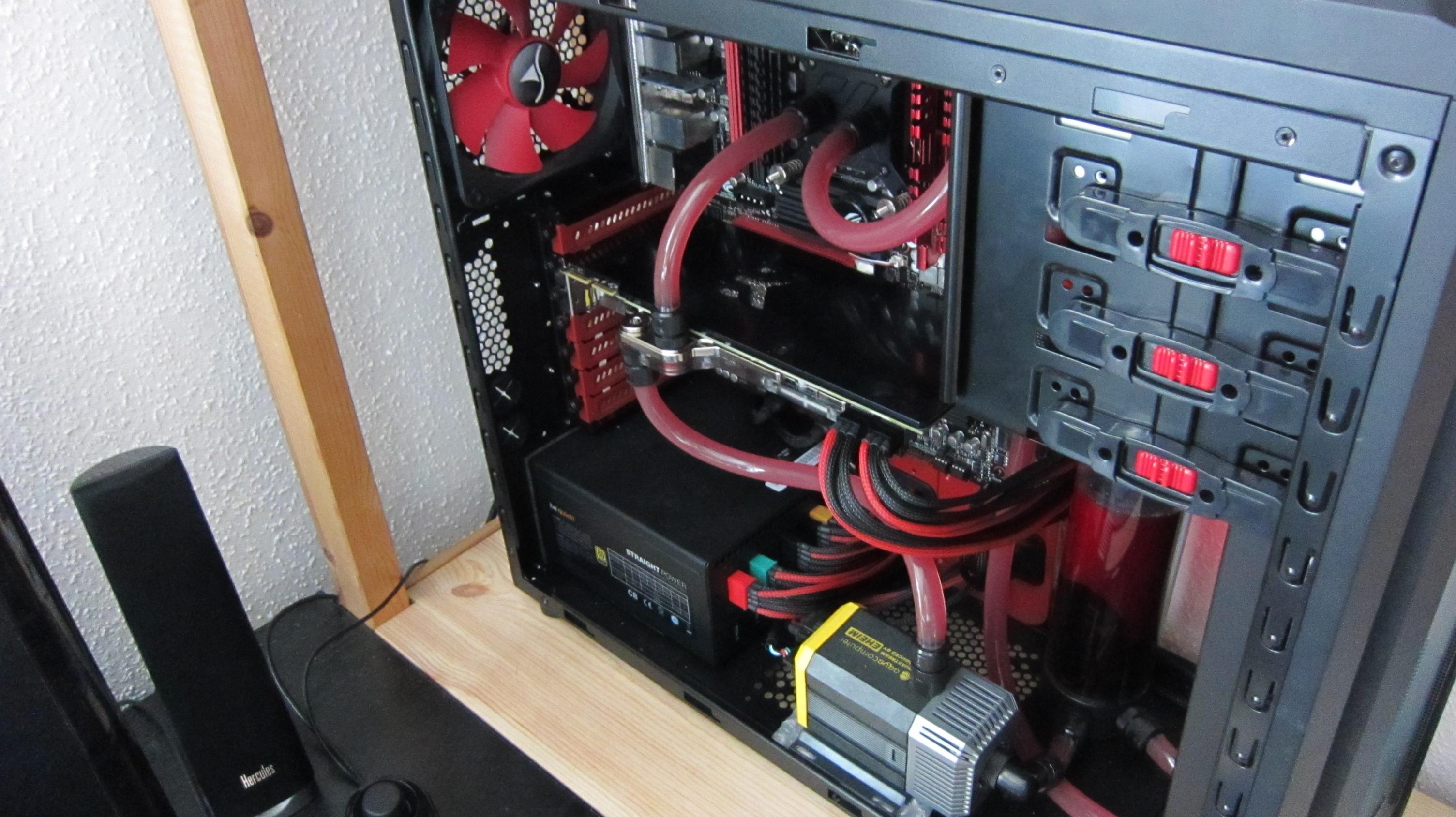

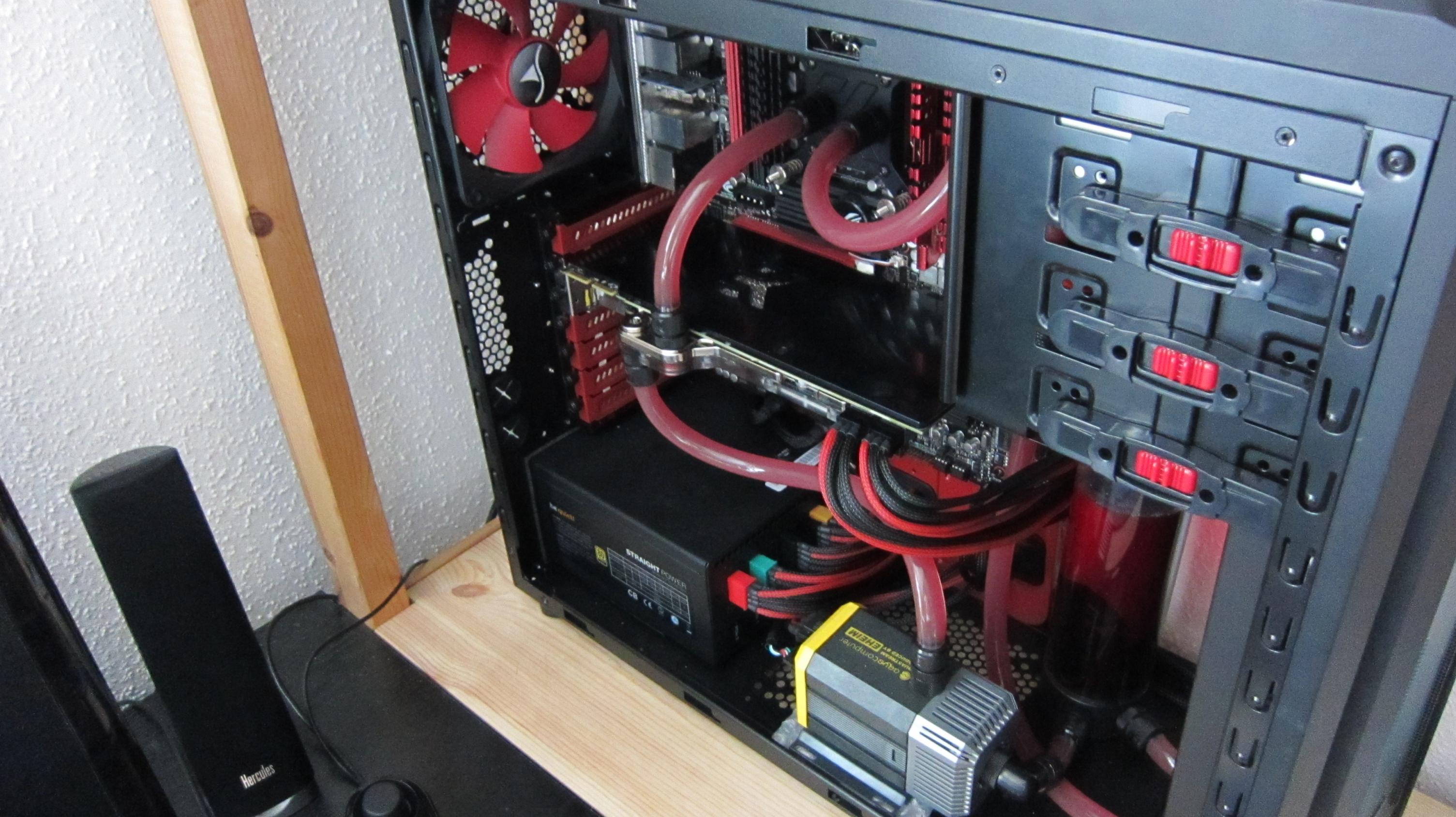

Seit einiger Zeit musste ich an meinen Schläuchen eine Verfärbung feststellen.

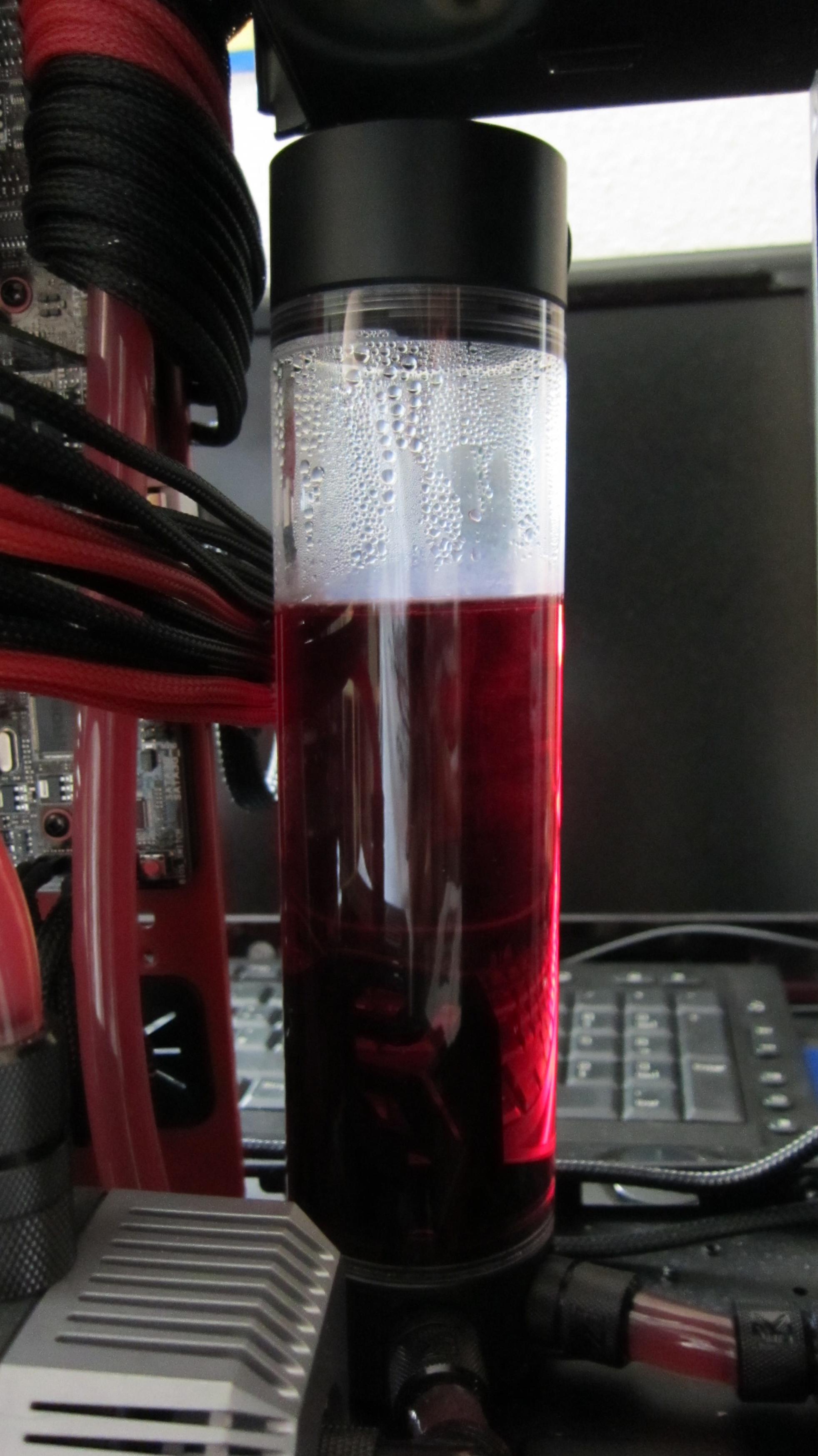

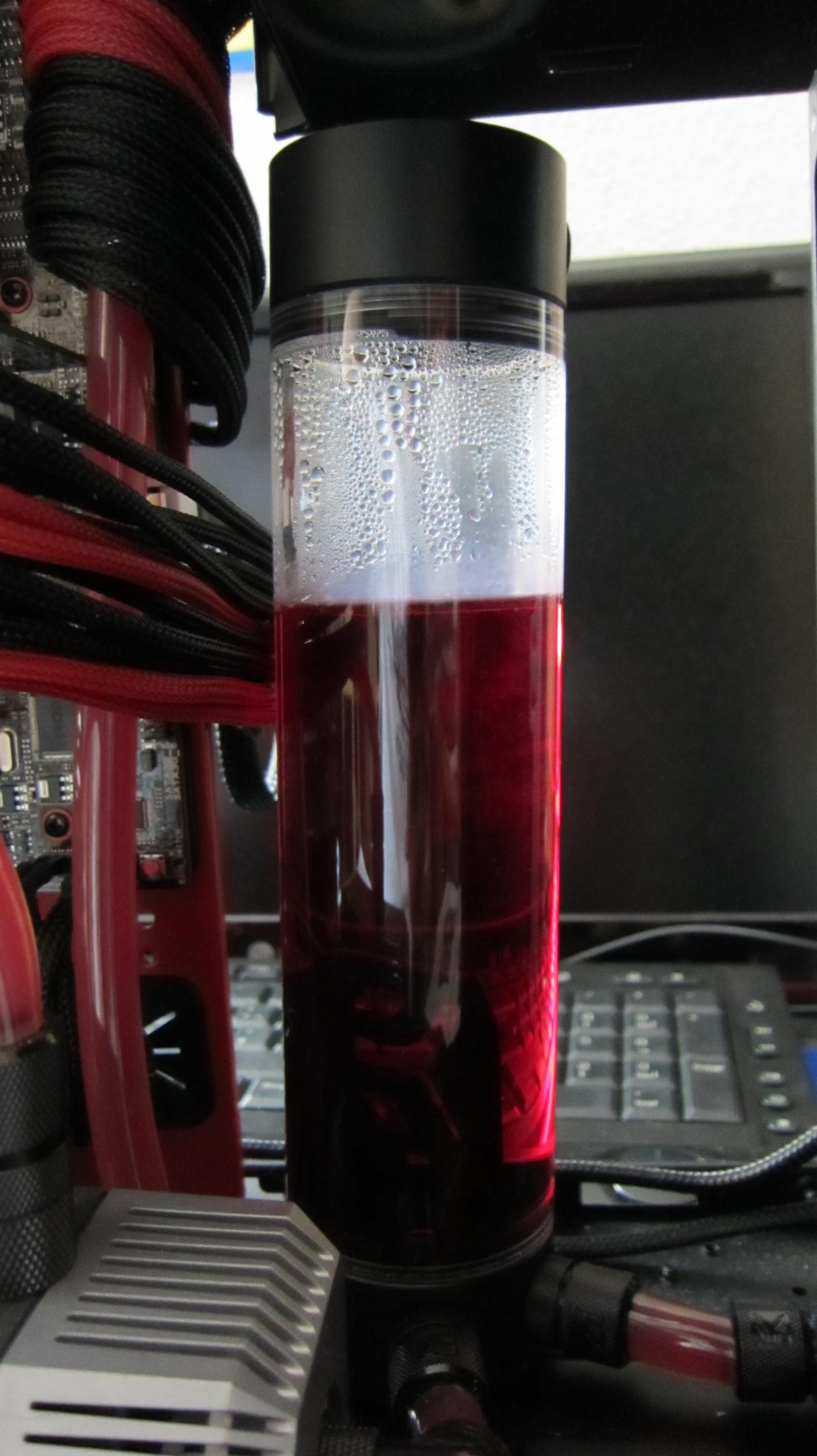

Vorher hat das Wasser eine richtige, tiefrote Färbung gehabt (so, wie es sein soll).
Nun ist dies nur noch im AGB der Fall, was das Wasser an sich schonmal auschließt. Bleibt nur noch der Primochill-Schlauch als Übeltäter. In ihm sieht das Wasser nun "rosa" aus...

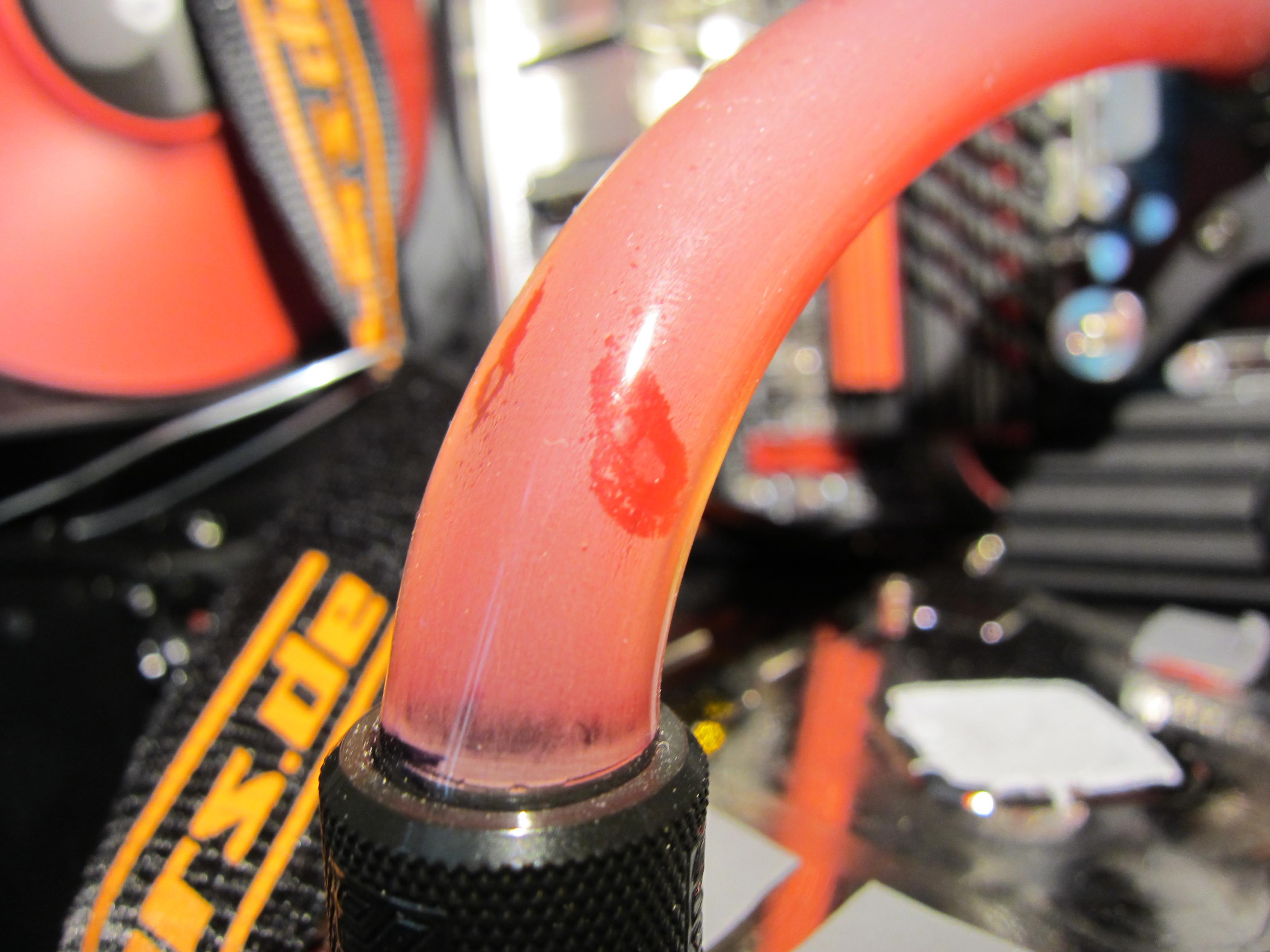

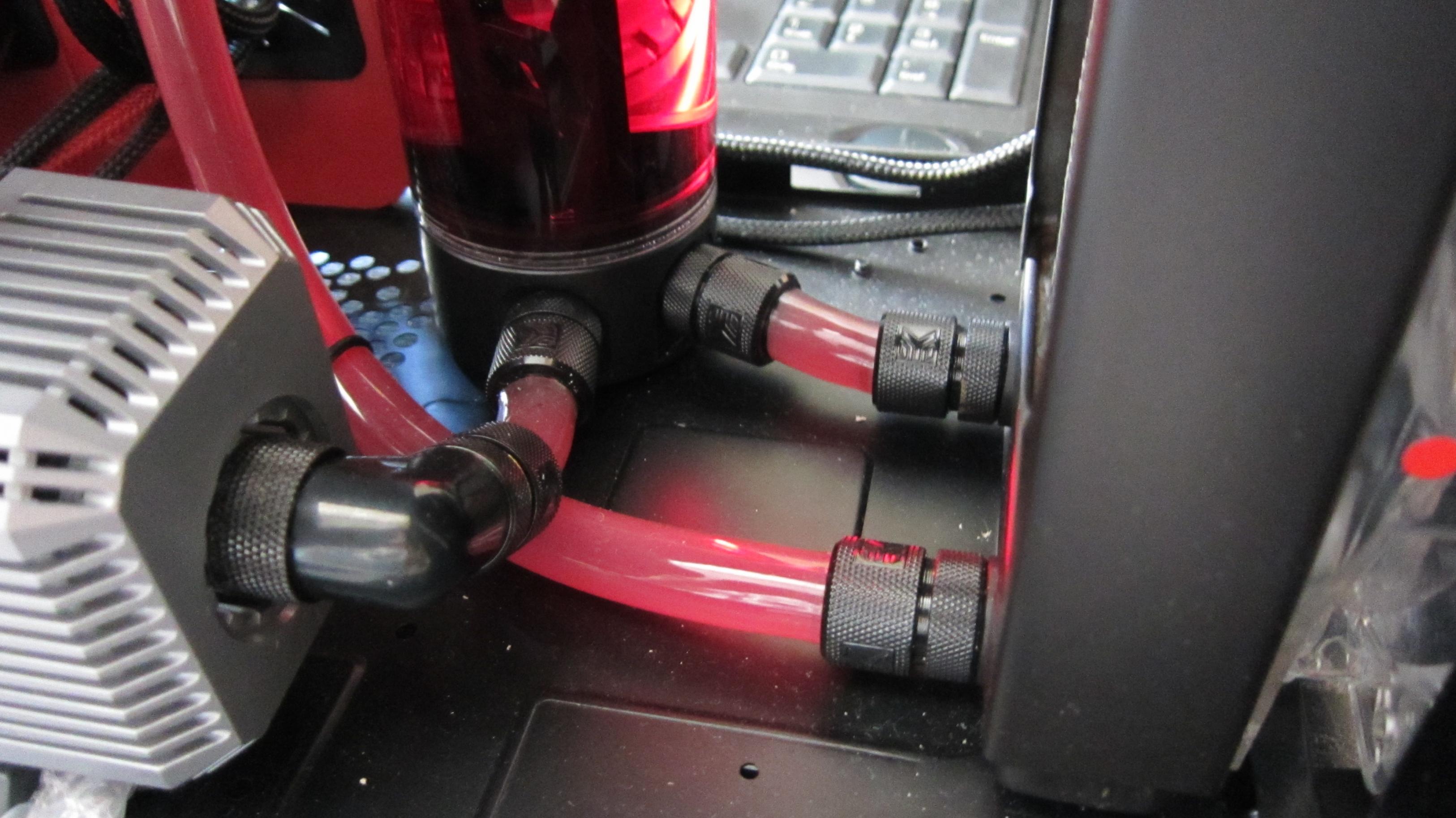

Dazu seiht man auf dem letzten Bild das Resultat, nach dem der Schlauch mal geknickt wurde. So wie in dem Fleck sollte es doch normal überall sein...
Was kann das sein? Liegst am Schlauch? Am Ekoolant?

Die weißen Ablagerungen im Schlauch stammen aus dem Schlauch.
Die organischen Bestandteile in Deinem Kühlmittel lassen den Weichmacher aus dem PVC im Gleichgewicht in die Lösung diffundieren. Da hier aber das Wasser der Hauptbestandteil ist, fällt es umgegend aus => weißer Belag.
Hängt vom verwendeten PVC des Schlauchs ab.

Scheinbar ist der Primo nicht mehr das was er mal war. Im Luxx hatte sich vor nicht allzu langer Zeit auch ein User enttäuscht über Ablagerungen beim "neuen" Primo geäußert.
Bei meinem "alten" Primo ist nichts zu erkennen; der Schlauch sieht nach knapp zwei Jahren immer noch gut aus.

Spülen und neu befüllen - bringt nichts.
Die Schläuche bekommst Du nur mit viel Aufwand sauber. Entweder mechanisch mit Spülmittel und Reagenzglasbürste. Oder chemisch: ich habe es mal mit Isopropanol und Ethylacetat probiert - dafür musst Du aber alles auseinander nehmen. Und Du hast jeweils ein oder 2 l Sondermüll. (Allerdings gut brennbar :) )
Ich hatte einmal genau so aussehende Ablagerungen in allen Schäuchen. Das lang daran, dass ich die Radiatoren vor dem Einbau nur mit Wasser gespült hatte, also ohne Fettlöser.
Als ich wegen eines Umbaus dann einmal einen Schlauch ersetzen musste und dieser auch nach Monaten völlig klar blieb, wurde mir klar, dass es sich wohl um Lötfett handeln musste, das sich innern an der Schläuchen nieder geschlagen hatte. Glücklicherweise waren alle metallenen Oberflächen nicht davon belegt und das weisse Zeug war wirklich nur an der Schläuchen. Also ein eher kosmetisches Porblem.
Habe dann doch der Optik wegen alle Schläuche ersetzt und die sind auch so geblieben.
