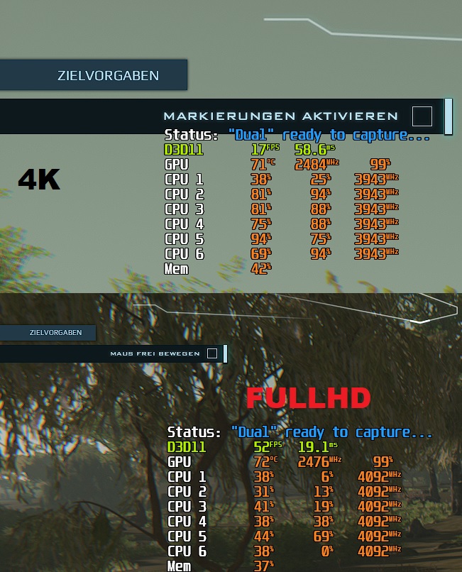

@Tettroff in welcher Auflösung spielst du?
ich habe mir mal eben die Dual Universe Demo bei Steam installiert.
Bei 4k ~ 17fps
FullHD ~52fps
Hardware siehe Signature eigentlich wie dein System.
GPU ist bei mir unter Volllast bei 4k sowie FHD.

Tettroff schrieb:
In Benchmarks ist alles OK.
Na dann, kann es ja nur noch am Spiel liegen.
