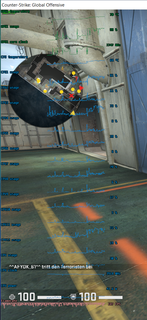

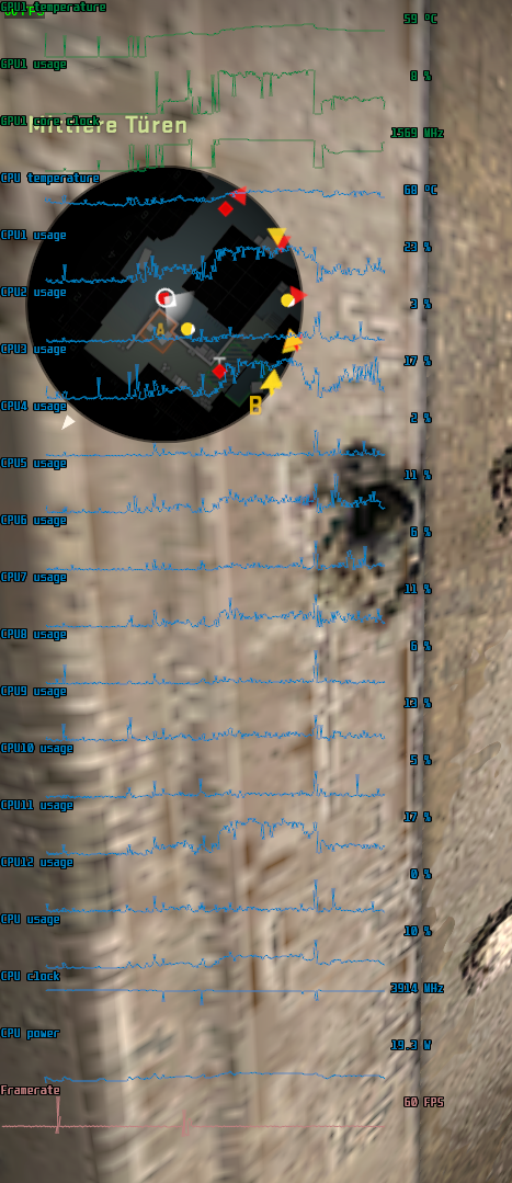

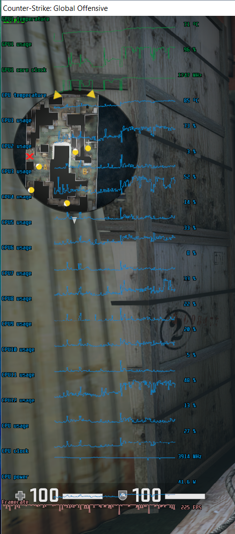

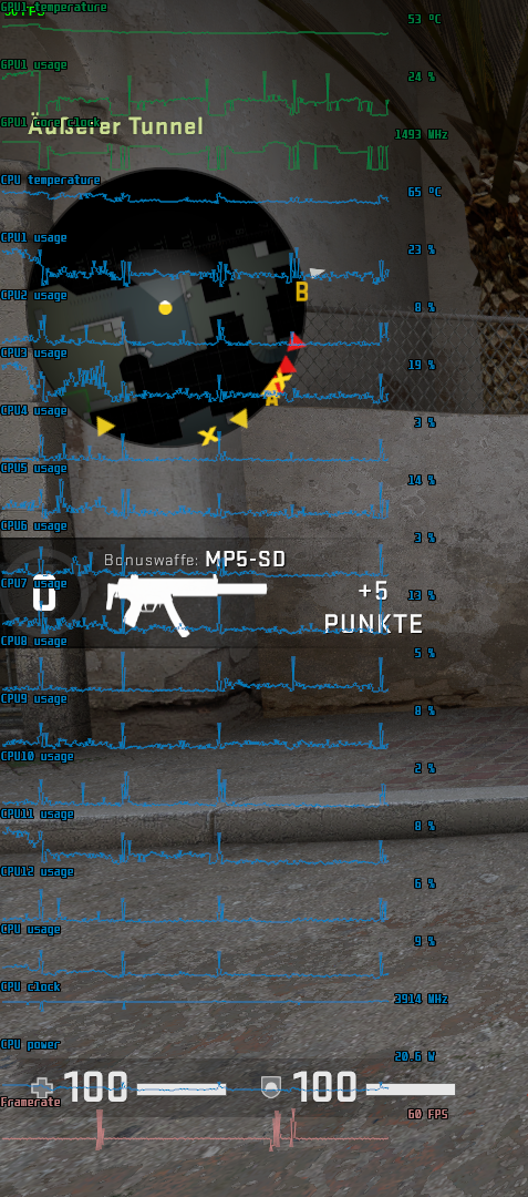

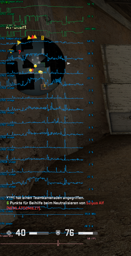

habe hier ein paar werte:
  • cpu temperatur 76°, war im durchschnitt bei 65-70°, linie hat stark gezittert, wenn die lüfter aufgedreht haben ging sie leicht bergab, wenn sie sich zurückgeschalten haben ging sie wieder leicht nach oben
  • cpu clock war min 3814 und max 4115
  • die cpu auslastung war max bei 45°
  • cpu power war max bei 46watt

hoffe das hilft!
Naja nicht perfekt, aber es erzählt schonmal einiges.
Offenbar ist doch irgendwo ein FPS limit gesetzt. Du sagst du hast V-sync aus gemacht, aber entweder der Treiber forciert es oder es ist ein weiteres Limit im Spiel...oder über programme wie Nvidia Inspector z.B.
Das war jetzt eine Momentaufnahme von einer Situation, wo du 60 FPS hast....wie sieht es aus, wenn du die beschriebenen FPS Einbrüche hast?
Denn das was ich in dem Screenshot sehe sind gute Temperaturen für CPU und GPU, gute Taktraten für CPU und GPU.....und eine geringe Auslastung von CPU und GPU :) .....und nur 8 CPU Threads :(....also entweder klickst du alle 12 Threads an...oder du befolgst mein Vorgehen aus #19 und hast alle 6 Kerne mit je zwei Auslastungen und Takt auf den Kernen.
Auch hatte ich mir zumindest das Frametimediagramm erhofft. ;)
Bei Frametimes rechts neben dem Haken für das OSD anzeigen von Text auf Diagramm ändern.....siehe das Video was ich verlinked hatte.

Okay, jetzt auch wenn ich wieder in den Vollbildmodus wechsle habe ich keine FPS begrenzng mehr, nur mehr wenn ich vsync einschalte.
Leider habe ich noch Frame drops, doch, als ich mehrere Runden auf der selben Karte "dust 2" gespielt habe, wurde die Frame drops immer seltener um so länger ich spielte. Viel hilft es weiter die Ursache herauszufinden.
Hier die screenshots (immer kurz nach Framedrops gemacht) (fps diagramm bewegt sich schneller als die anderen):
und noch ne Frage: mit vsync wird der laptop nicht so heiß und laut aber alles fühlt sich schwammig an und ohne vsync läuft es super (abgesehen von den fps drops) nur der laptop wird heiß und laut. Gibt es eine möglichkeit das beste von beidem zu erreichen?
zusätzlich ist mir noch aufgefallen das IMMER wenn ich firefox öffne ich 2 kurze laags (merke ich beim mauszeiger) drinnen habe. Beim taskmanager spring die cpu dann von 5-10% ganz kurz auf 40% trotz des neuen i7-8750h mit 6 Kernen.
beim start von chrome das selbe.
Aber liegt denke ich, als Laie, an einer fehlenden optimierung, denn die über 200fps in csgo haben uns ja gezeigt, das cpu und gpu schnell sind.
Ja die wird häufiger abgefragt und läuft daher schneller.
Kannst du die auch machen, wenn du nicht auf 60FPS limitiert bist?
Eigentlich sehen die Taktraten ja gut aus....der CPU Takt sackt ab und zu ab, aber nicht unbedingt bei den FPS Drops.
Die CPU Auslastung scheint hoch zu gehen und die GPU Auslastung runter oder springt zumindest.
Das würde für starke Anforderungsschwankungen im Spiel oder irgendwas im Hintergrund sprechen.
Sozusagen alles OK mit der Hardware, aber die Software macht die Probleme.

hier noch die ohne vsync, performance top! (settings sind jetzt glaubi ich auf low und ich bekomme ca. 200fps) nur alles wird voll ausgenutzt und der laptop hört sich an als würde er gleich abheben. Temperatur ist deutlich höher!
Logisch, da er ja jetzt nicht mehr durch V-sync ausgebremst wird und versucht so schnell wie möglich zu arbeiten.
Mit V-sync hatte die GPU und auch die API Last der CPU zwischen den Frames immer kleine Pausen in denen sie wenig Strom verbraucht hat und abkühlen konnten.
Jetzt fallen diese Pausen weg und die Hardware versucht so viel Takt zu nutzen, wie das Power Target und das Temperatur Target es erlauben.
Tolle Leistung->hoher Verbrauch und damit auch laute Lüfter.
Ich weiß nicht, wie das bei Acer gelöst ist(ich nehme an ähnlich) aber bei dem Dell meiner Freundin habe ich die Lüfter nur in den Griff bekommen indem ich das Power Target begrenzt habe.
Die Hardware darf jetzt nicht mehr so viel Strom brauchen und daher müssen die Lüfter nicht so arbeiten.
Eine Wunderlösung, die leise Lüfter bei voller Leistung ermöglicht wird es nicht geben.
