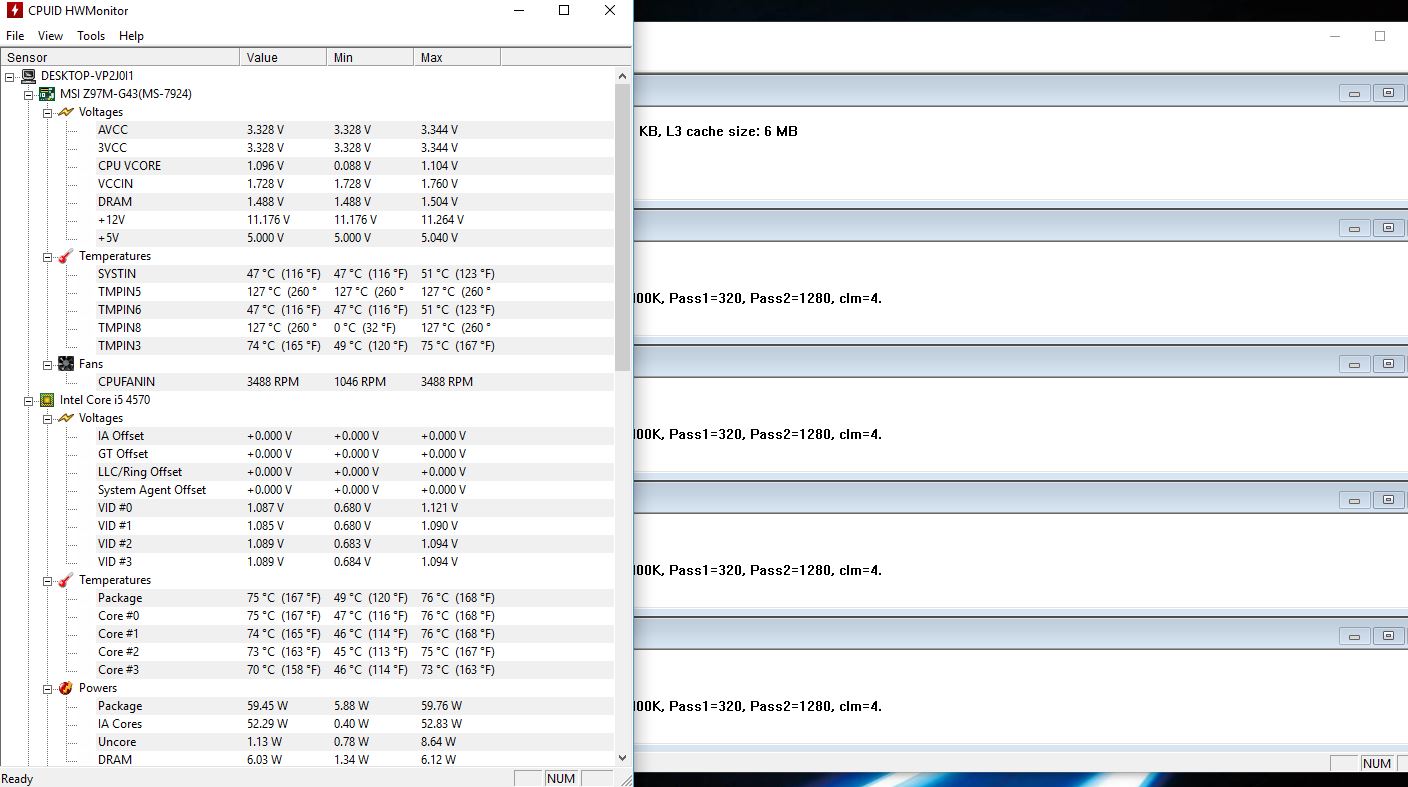

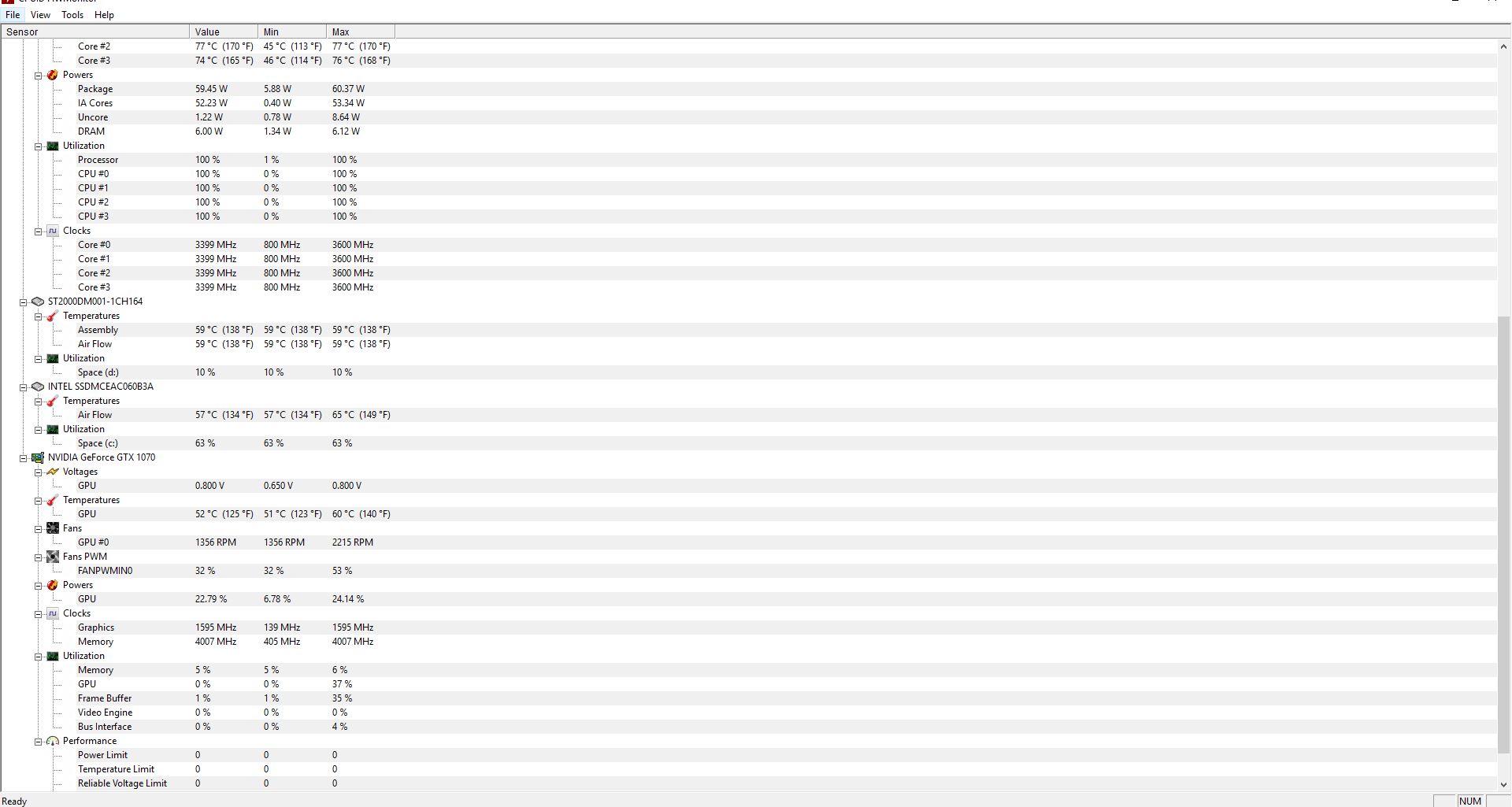

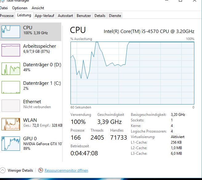

Also ich habe die Programme von Nex ausgeführt und hier sind die Ergebnisse. Hoffentlich ist das richtig so

nex86 schrieb:
Blödsinn. Ich kann das Spiel mit hohen Einstellungen mit der 1060 in meinem Laptop problemlos spielen.
Seinem i5 fehlt zwar das Hyperthreading aber die Singlehaushalt performance ist noch recht ordentlich.
Der 6700HQ in meinem laptop hat sogar weniger.
Kann allerdings nur von Battlefield 1 sprechen da ich Blackops 4 nicht besitze.
Was bringt einen die Singlethread Leistung wenn alle 4 Kerne am Limit laufen. Ich hatte die CPU und weis das es das Problem ist. Blödsinn ist dein Post.
Wie lange lief BO4 denn ?
Laut dem Screenshot kann deine CPU deine GPU nicht voll auslasten, sollte aber dennoch nicht zu solchen schlechten fps führen.
Würde wohl eher darauf tippen, dass dein Problem darin liegt das nur 8GB Ram verbaut sind.
Beides zusammen ergibt dann eventuell das Ergebnis, was du hier als Problem schilderst.
/Edit:
Hast du 2x4 oder 1x8GB installiert in deinem Rechner ? Könnte auch noch dazu kommen, dass dein Ram nur im Single-Channel läuft.
Quirin_1 schrieb:
166 aktive Prozesse? Da sollte man auch mal ausmisten.
wüsste ehrlich gesagt nicht wie man das macht, habe nur Opera am laufen (und standart sachen wie Antivirus) und sonst gar nichts, ist das denn ein großes Problem?
