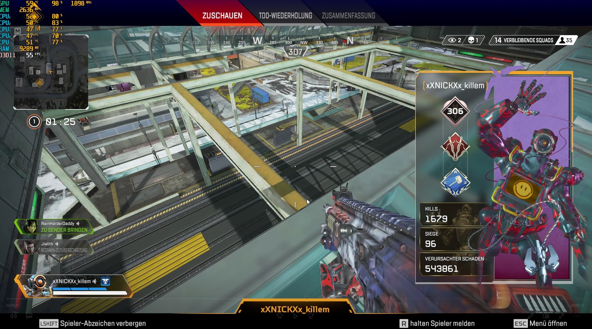

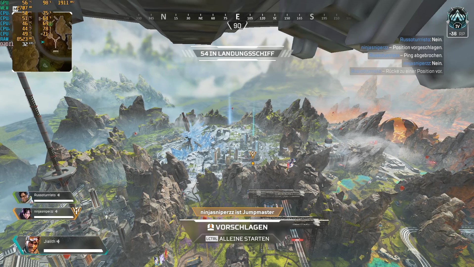

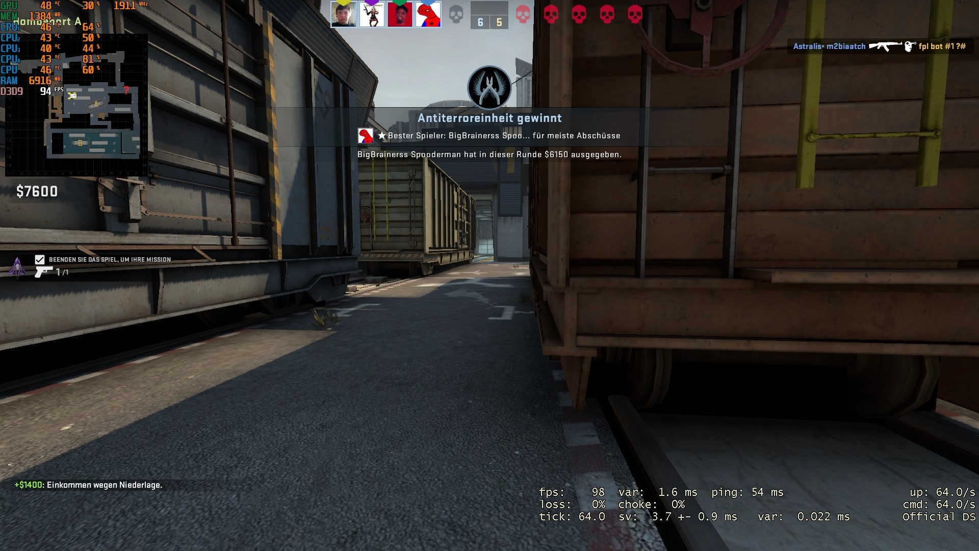

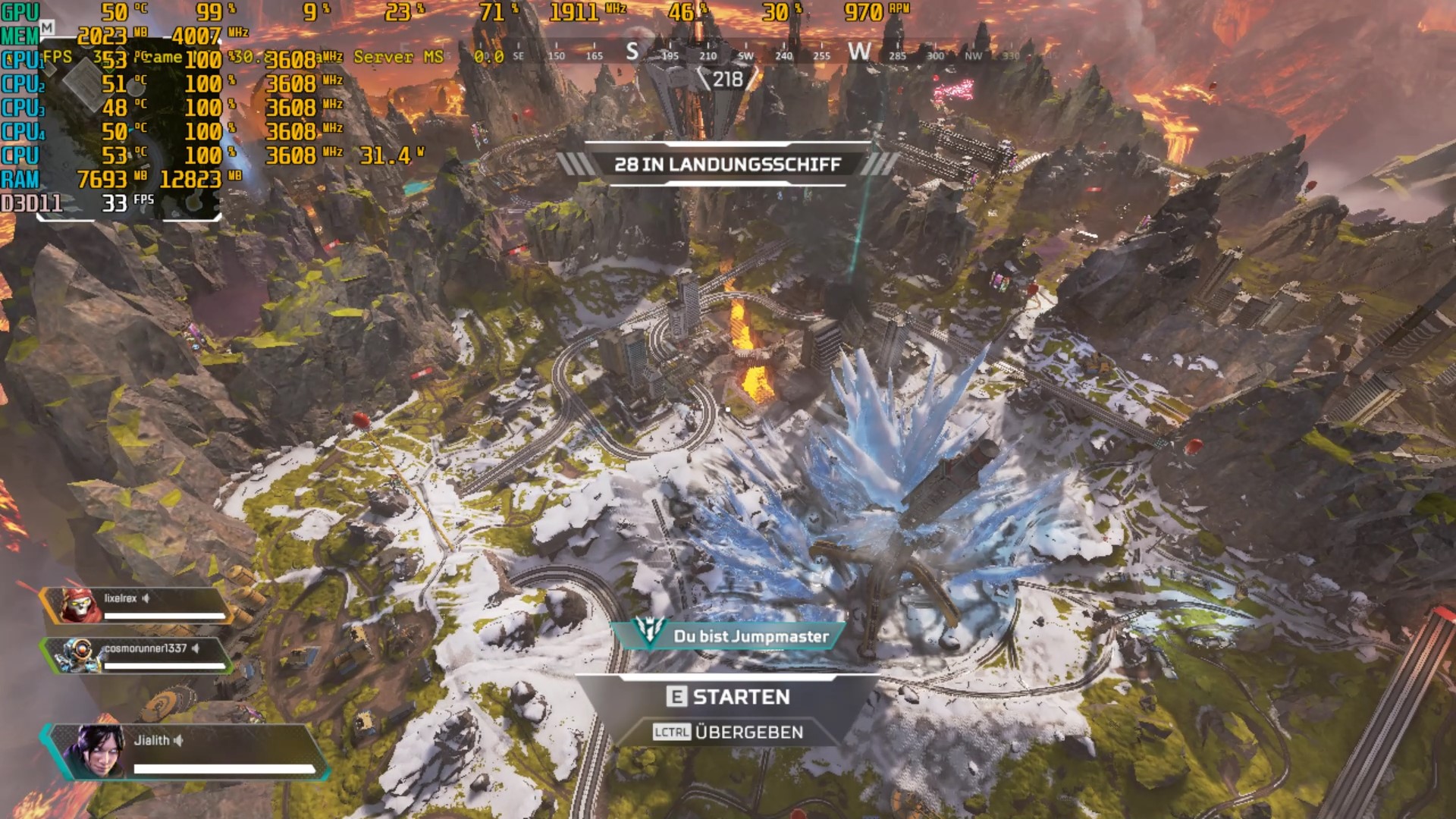

ich hab seit einiger Zeit eine sehr schlechte Performance beim Spielen und weiß leider nicht wie ich es beheben soll.
Es handelt sich um eine Gainward GeForce GTX 1060 6GB GDDR5.
In CS:GO mit allen Einstellungen auf niedrig und einer Auflösung von 1980x1080 sind es durchschnittlich 100 FPS.
In Apex Legends mit allen Einstellungen auf niedrig und einer Auflösung von 1980x1080 sind es durchschnittlich 50 FPS.
Wenn man sich Benchmarks zu diesen Spielen anguckt, bekommen die Tester weit aus mehr FPS und das auf hohen Einstellungen.
PC wurde bereits neu aufgesetzt, verschiedene Treiber wurden ausprobiert, aber leider bessert es sich nicht.
Ich hoffe ihr könnt mir dabei weiterhelfen.

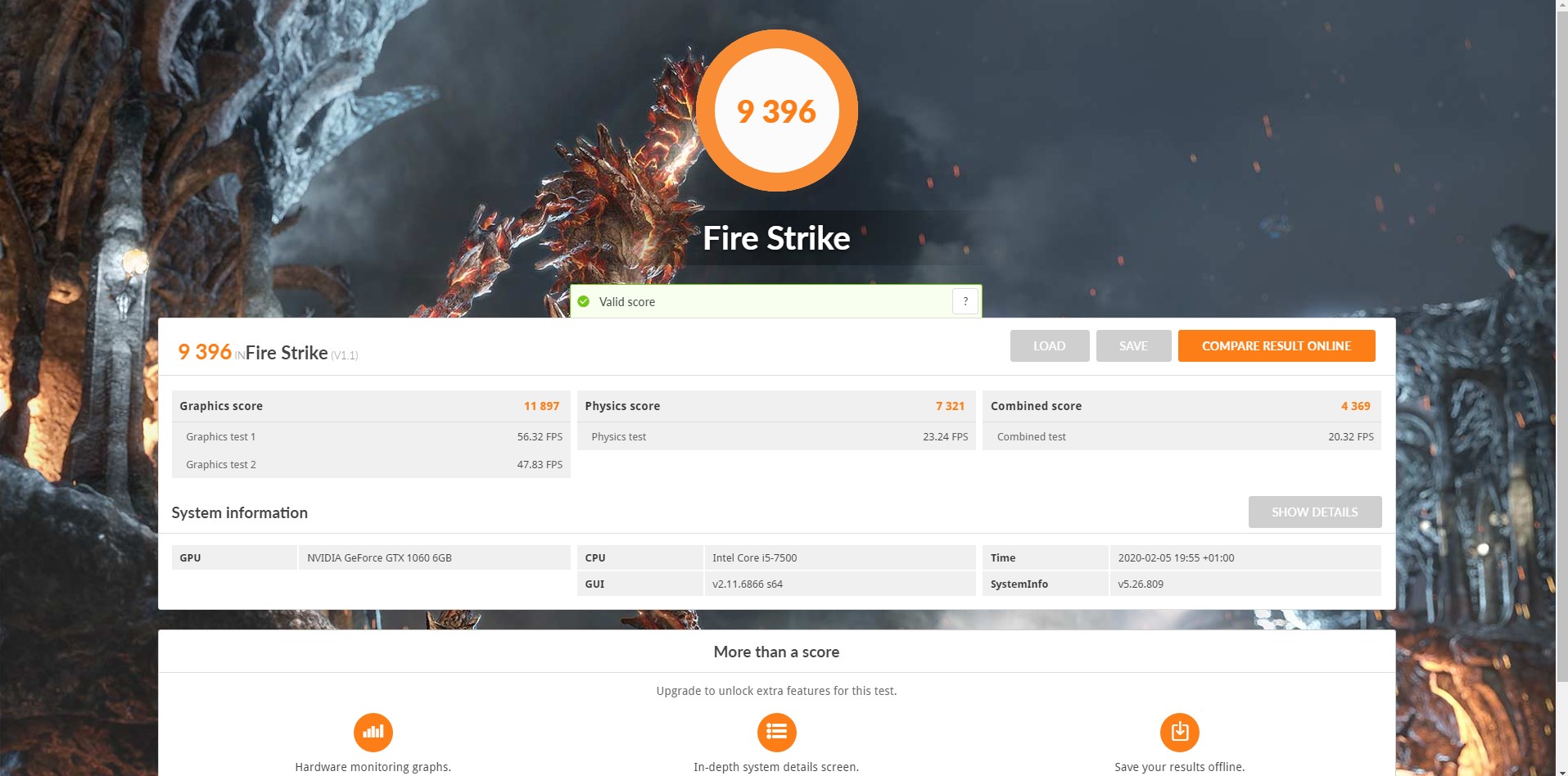

3dmark firestirke ausführen, ergebnis vergleichen und dann bist du schlauer.

Bild 1 wohl CPU limit.
Bild 2 und 3 sieht nach GPU Limit aus -> Ergo Grafikeinstellungen runterdrehen.
Hilft das nicht, Checken ob du nicht doch auch im CPU Limit bist. (Hilfe dazu siehe Signatur)

Hat csgo nicht Fps Max 94 als Standard? Muss man natürlich erstmal hochsetzen.
Bei den anderen ist die gpu am limit.

CS:GO hat keinen Limiter da ich wenn ich z.B auf den Boden schaue oder wenig Texturen vorhanden sind mehr FPS als die dort gezeigten habe.

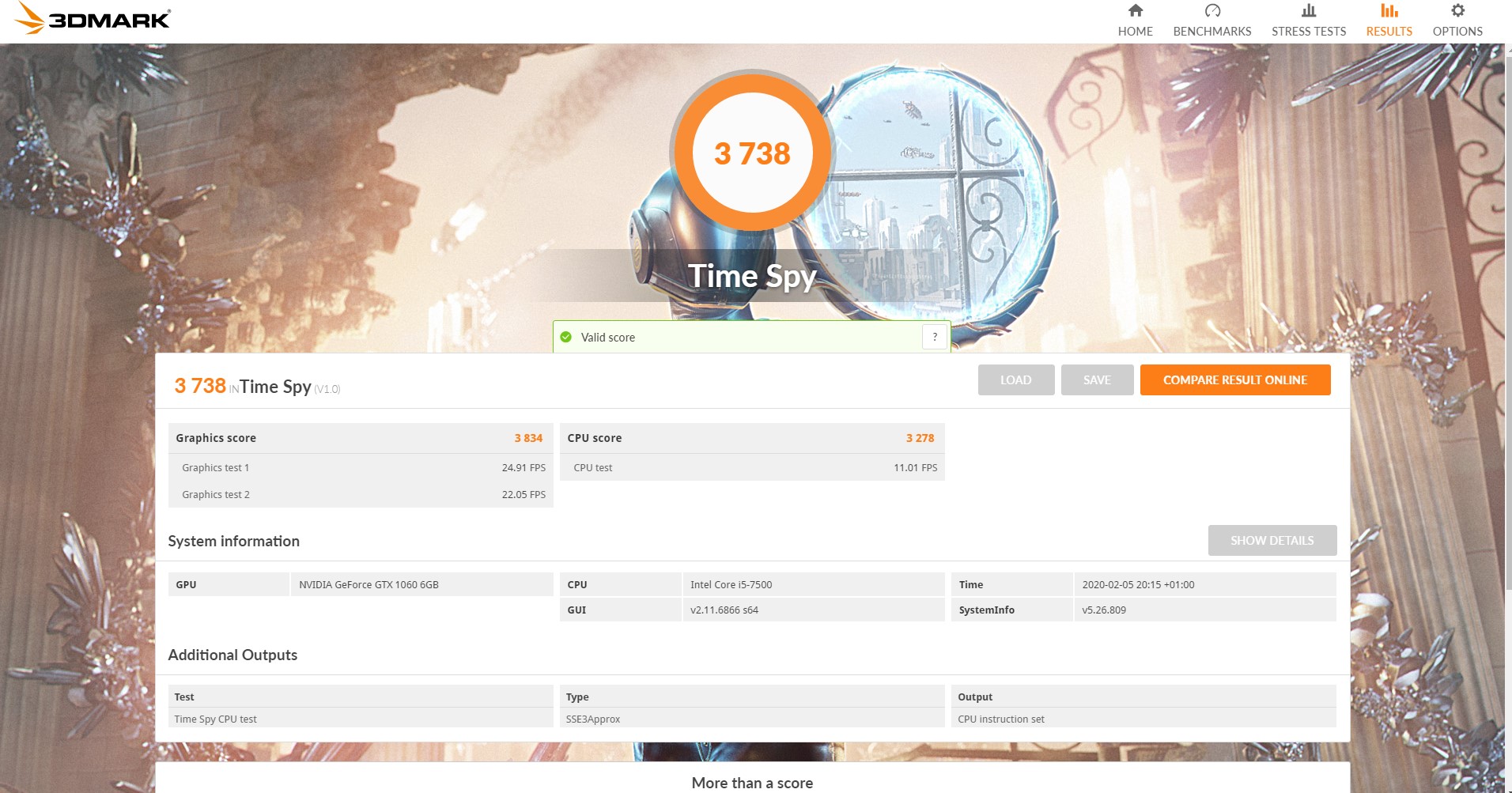

Die Time Spy auswertung ist als Anhang im Kommentar + https://www.3dmark.com/3dm/43669798?
Auflösung:
16:9
1280x720
FPS immernoch gering und habe noch nebenbei paar mehr Settings im MSI Afterburner aktiviert.

3800 ist jetzt kein wirklich gutes Ergebnis. Eher solltest dich da im bereich 4-4200 wenigstens bewegen.
Aber die 10% werdens grundsätzlich nicht sein. (Kann auch einfach wegen dem Unterbau sein)
Und trotz niedriger Auflösung deine Graka voll am Rödeln aber nix besser.
Wait. Alle Kerne 100%. Erledigt sich doch von selbst. CPU Limit im Screenshot da gerade. Auch wenn die GPu voll am Rödeln is.
Und deswegen hast du auch nicht mehr bei höherer Auflösung.
Übrigens benenn deine Sachen im Afterburner mal besser, bringt nix drölfzig mal irgendwelche unbenannten % bei der GPU zu haben wenn keiner weiß was was davon ist.
Oder lass das unwichtige einfach weg.

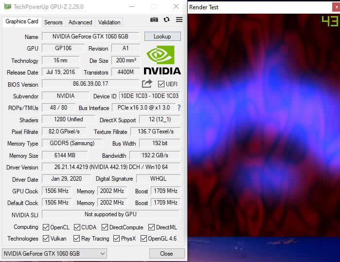

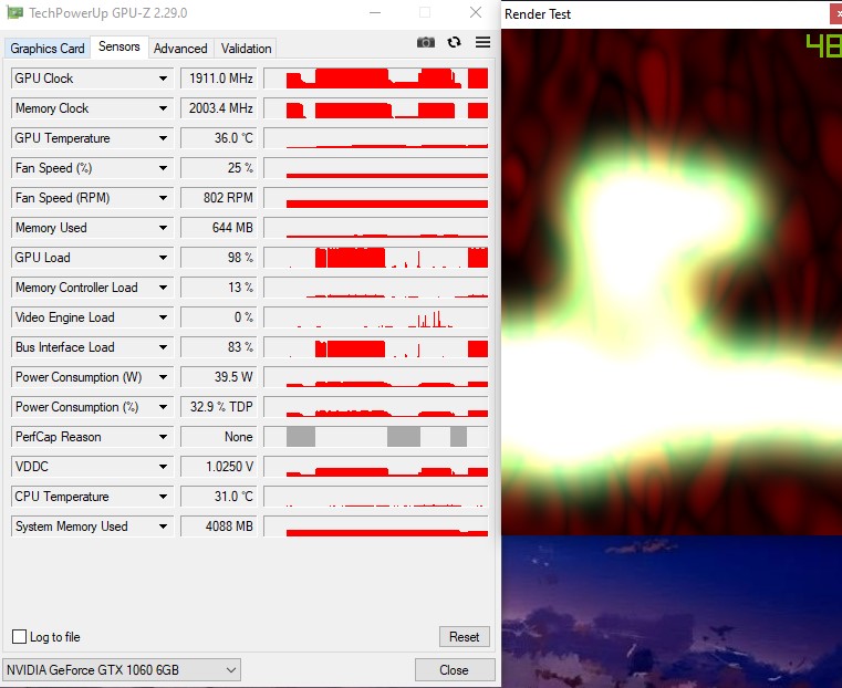

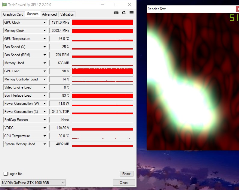

Hab jetzt einen GPU Render Test durchgeführt
1. Screen= Anfang des Render Tests
2. Screen= Nach 3-5min

Lief beim dritten Bild der Test, falls ja stimmt was nicht mit dem Pcie, da sollte @ 16 3.0 stehen?
Dann stimmt was nicht, sie läuft nur auf einem Lanes, anstatt auf 16.
Kannst du nochmal im Bios schauen wie es mit dem Pcie aussieht?
Stell mal statt Auto auf GEN 3 3.0
