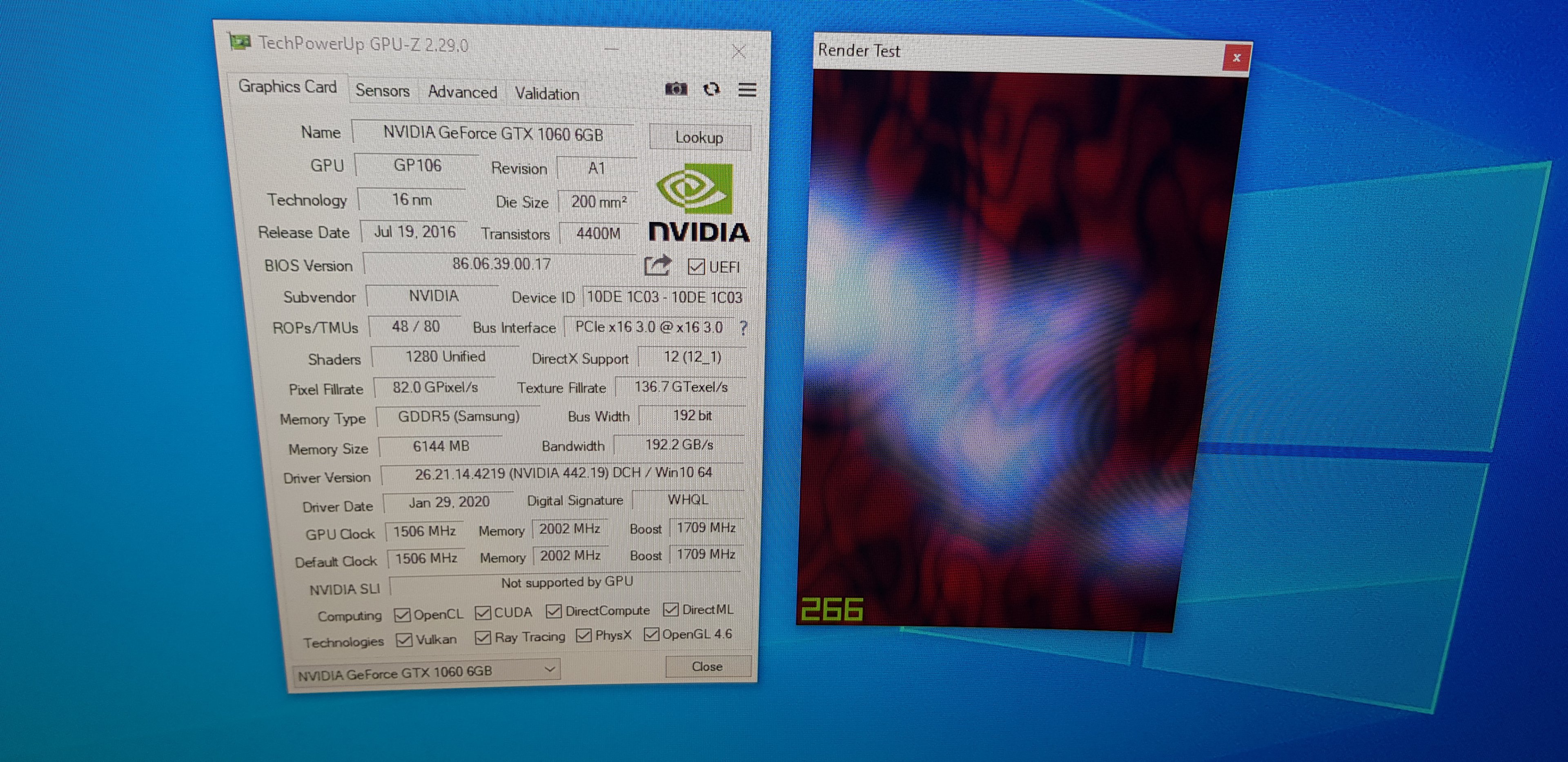

So nach dem Aus- und Einbau der Karte zeigt mit GPU-Z immernoch @ x1 1.1 oder @x1 3.0 an (ohne Test)
Mit Test zeigt es @1x 3.0 an.

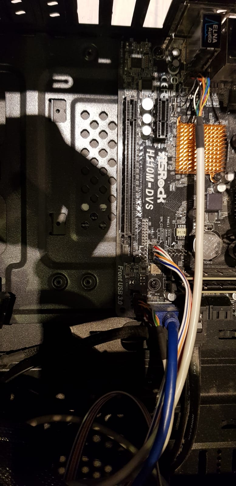

Bilder meiner PCIE füge ich noch an die Nachricht an falls es Relevanz hat.

Kann es auch an der Cpu liegen wegen schaden, das nicht mehr geht wegen den Pci Lanes?

Mit dem Testen der Karte im anderen Rechner sowie gegentesten im eigenen mit anderer Karte findet er ja heraus, ob es am MB liegt oder an der Karte.
Ob die CPU so einen weg haben kann, weiß ich nicht. Würde ich aber auch mal bezweifeln. Darauf könnte man dann zurück kommen, wenn auch ne andere Karte im selben Rechner das selbe Ergebnis zeigt.

@Dextro1975: Sag ich ja. Weiß ich nicht, ob das passieren kann. In der Regel ist es aber die karte oder der Steckplatz.

Wobei es dann bereits sehr wahrscheinlich ist, dass es eher MB ist(Ja, vielleicht auch CPU, wie gesagt kenn ich das davon nur aber eher nicht).
Und wenns beim Freund auch nur x1 ist, ists die Graka.
Es kann sein das ein Pin mechanisch oder durch etwas anderes nicht funktioniert bei der Cpu und daher nicht so läuft wie es jetzt ist.

Bei einem Kumpel mit Ryzen 5 3600 (32GB RAM) ausprobiert und in Apex Legends und habe im Flug bei ihm 70 FPS (bei mir 27-33) gehabt mit WQHD.
Sowie in der Stadt hatte er (120-144) ich hatte dort (55-70)
Dann läuft schonmal die Grafikkarte.
Wenn er in 1080p spielt und du in 1440p, dann ist sieht das mit der 1060 doch relativ normal aus.
Wqhd geht ab einer rtx 2070 los.
Kann ich auch gerade falsch verstanden haben.
Aber ich würde Mal checken ob "Leistung" im nv Treiber auf optimal steht bzw voll.
Pcie 1.1 wird immer angezeigt wenn die Karte im Idle ist. Und 3.0 unter Last.
Völlig normal.
