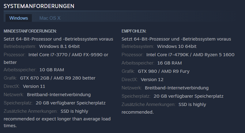

Klar, der PC ist bei weitem kein High-End. Aber wenn es vor der Neuinstallation von Windows wesentlich besser lief - und auch in Hinblick auf die Systemanforderungen von Rust vermute ich hier eher ein Problem (CPU taktet nicht hoch, Hintergrundprozesse/Virus):
