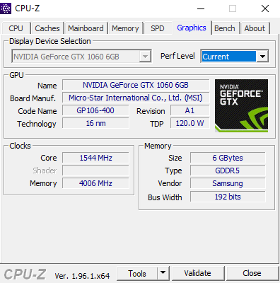

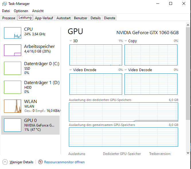

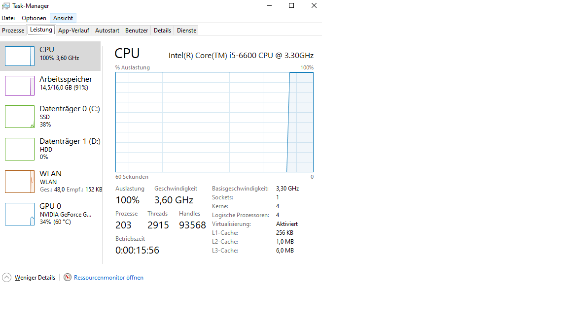

Also hier nochmal auf die schnelle Bilder falls ihr irgendetwas damit anfangen könnt. Wenn ihr noch irgendetwas braucht im mir helfen zu können sagt es einfach.
Humptidumpti schrieb:
Naja ist doch eigentlich klar. CPU auf 100% und GPU auf 30-40%.
Allerdings würde ich in die alte Plattform kein Geld mehr stecken.
Also ein komplett neues System?

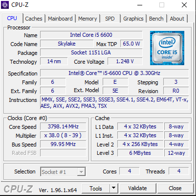

I'm unknown schrieb:

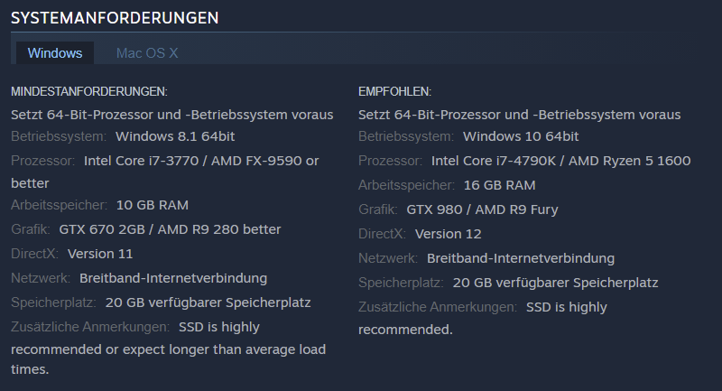

Klar, der PC ist bei weitem kein High-End. Aber wenn es vor der Neuinstallation von Windows wesentlich besser lief - und auch in Hinblick auf die Systemanforderungen von Rust vermute ich hier eher ein Problem (CPU taktet nicht hoch, Hintergrundprozesse/Virus):
Woran kann es den liegen das die CPU nicht richtig taktet?

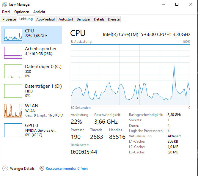

metallica2006 schrieb:
war wird gemacht bei den Screen vom Taskmanager?
Gute Frage, denn 22-24% deiner CPU Power wird benutzt. Wovon?
Beim Taskmanager unter Prozesse und Benutzer kannst du jeweils nach der CPU Auslastung sortieren.
Deine CPU ist nicht die neueste, aber 24% kann ein Kern bereits bei 100% Auslastung sein!
Weil 4 Kerne, wenn einer auf 100% ist, sind es 25% Auslastung. Bei 100% wären alle 4 Kerne auf 100%.
Die CPU taktet hoch. Sieht man ja in den Screenshots.
Wieso das Ding aber ne 22% Auslastung hat wenn man nix macht kannst nur du beantworten. Das kann beim öffnen von Programmen oder wenn was im Hintergrund läuft normal sein. Du hast ja nur 4 Threads. Trotzdem sollte man da mal schauen. Mein Server mit ebenfalls 4 Threads hat im Idle eine Auslastung von 2-7%.
Beobachte ingame die Auslastung von CPU und GPU. Ich tippe sehr stark auf die CPU. 4 Threads sind halt heutzutage einfach extrem limitierend in Games. Und wenn du da signifikant was dran verbessern wolltest, kämst du halt um eine neues System nicht herum.
Naja überlegen wir mal ... du musst Rennen ... bei 20 °C läufst du 20 km/h über 10 Minuten.... alles ok ...
nun ists aber 35 °C warm ... rennst du dann ...
a) .... genause schnell aber Kürzer eh dir die Puste ausgeht .... oder
b) .... langsamer aber dafür länger eh dir die Puste ausgeht?
Eine CPU verhält sich da kaum anders nur das sie ihr Limit kennt wo sie ewig rennen kann ... und das ist die Temperatur ... und somit ändert sie den Takt unter Last dann.
Aber du hast dir die Links nicht durchgearbeitet ... du hast nicht geschaut wo und wie man Temperaturen der CPU misst ... unter Last natürlich am besten ...
Das einzige was kam sind Bilder über CPU und GPU Auslastung beim nichts tun ... hilft das .... ein wenig ... ein Mining Virus ist zumindest nicht zu erkennen.
@Humptidumpti naja 20-25 % Grundlast ist nicht toll ... aber erzeugt mein 4 Kerner auch wegen diversen Installierten Kram am Ende auch.
Daran würde ich mich nicht Festmachen ... viel haben nur 3-8 % Grundlast ... aber auch 8+ Kerne.

MemeThat1337 schrieb:
Garnichts keine Programme geöffnet.
Die 22% kommen aber irgendwo her! Nichts stimmt also definitiv nicht.

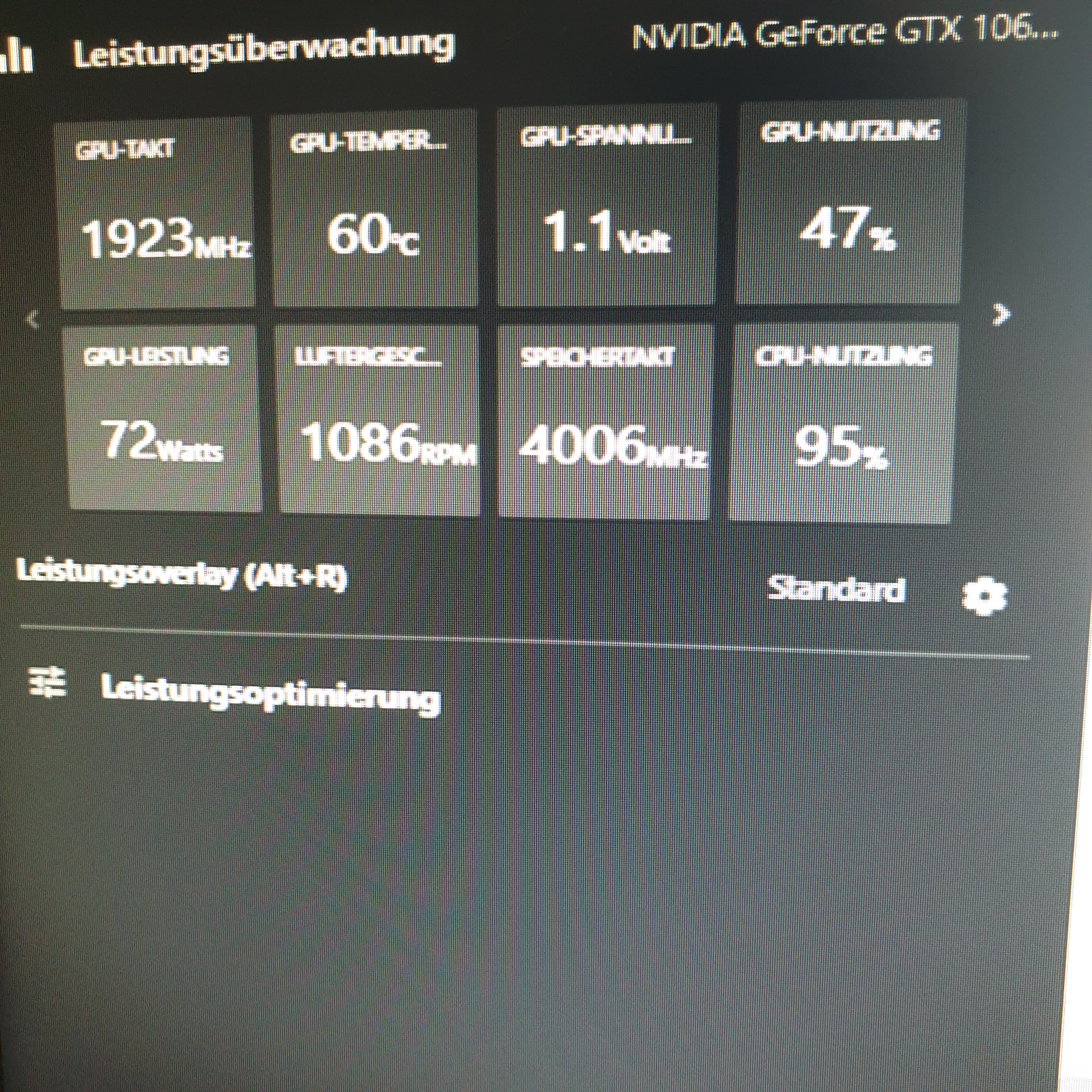

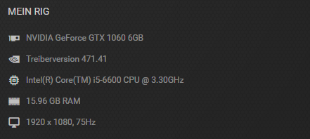

Jemand hatte nach Nvidia Geforce Expierence Daten gefragt deshalb das Bild Kollege. Ich starte gleich nochmal den Computer und zeige meinen Taskmanager noch einmal ohne jegliche Programme zu starten und sortiere sie nach CPU Verbrauch es laufen Hintergrundprogramme ja aber nichts sonderlich riesiges vielleicht Discord oder Steam.
wir hätten gerne ...
Spiel spielen + Taktrate der CPU + Temperatur der CPU .... vielleicht das gleiche für die GPU ... dann ist es perfekt.

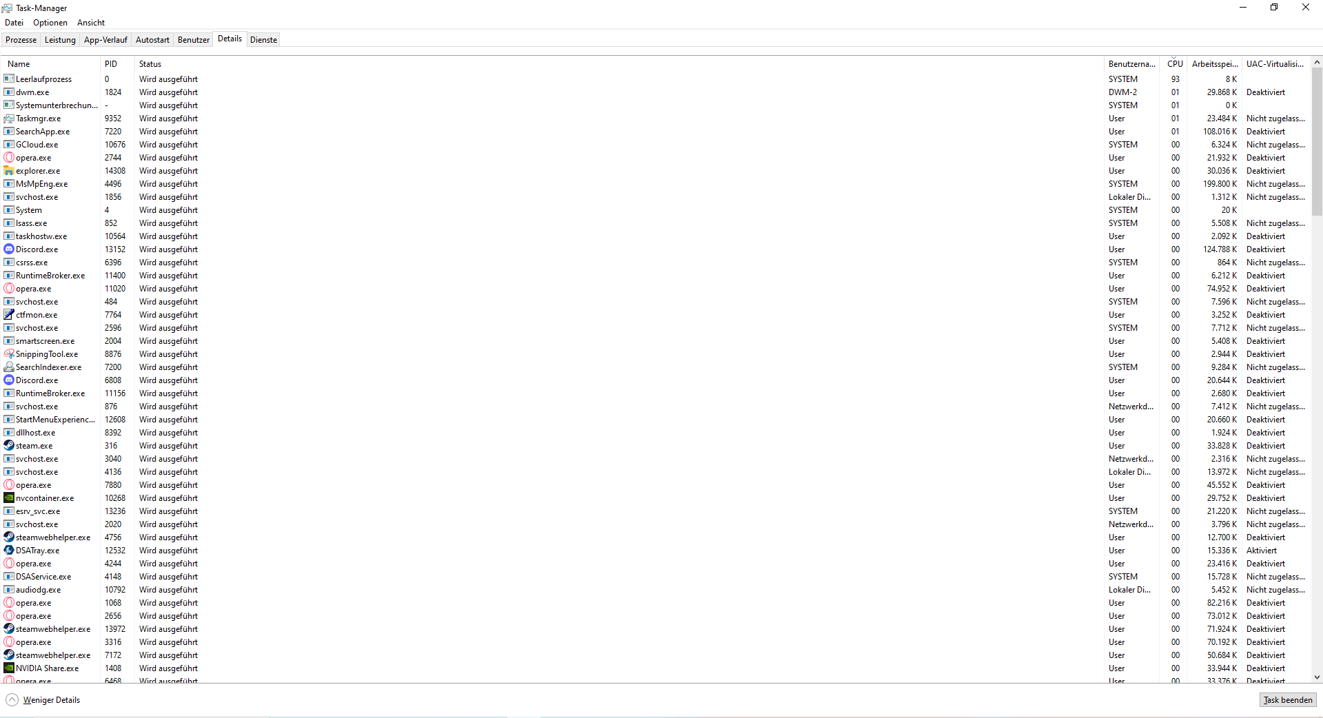

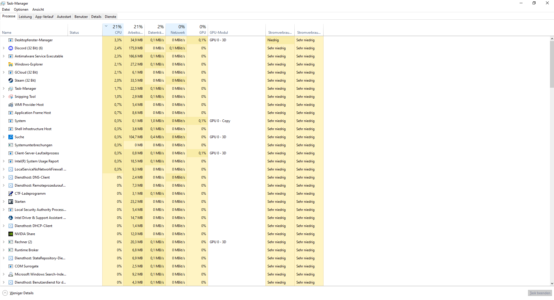

Wie kann ich diese Dinge den einsehen? Über Taskmanager alleine? Ich habe nochmal einen Anhang gepostet in dem man die Programme sowie die CPU Auslastung im "Leerlauf" sieht.
Du musst den Tab Details anwählen und dann nach CPU sortieren - sonst wird nicht alles angezeigt.

Wollte noch dazu sagen das nicht Ich diesmal Windows neu installiert habe sondern der PC Fritz der mir die Teile eingebaut hat.
Ich verstehe nicht so ganz was da gesucht wird ?
Das ist eine reine 4 Kern CPU.
Die ist mit allem überfordert.
Die hatte ich mal gaaaanz kurz und bin dann direkt auf den i7 damals (2017) umgestiegen.
Was soll da noch groß gehen ?
Ich hatte damals schon Games die knapp 100% der CPU forderten.
Das was bei ihm 2% Last ist, ist bei mir eben 0,1 - 0,2% Last.
