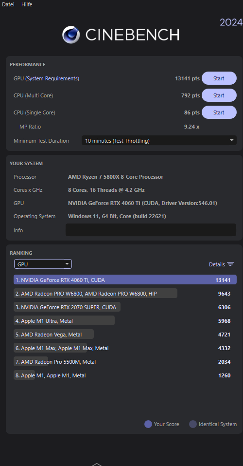

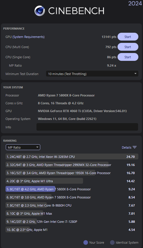

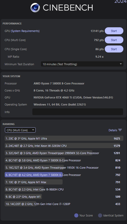

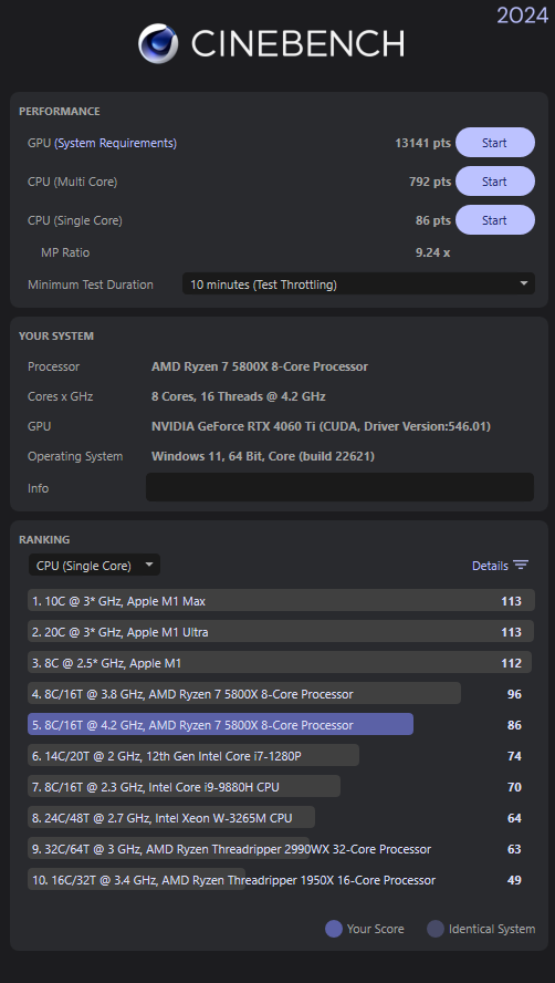

Schlechte Werte in Cinebench

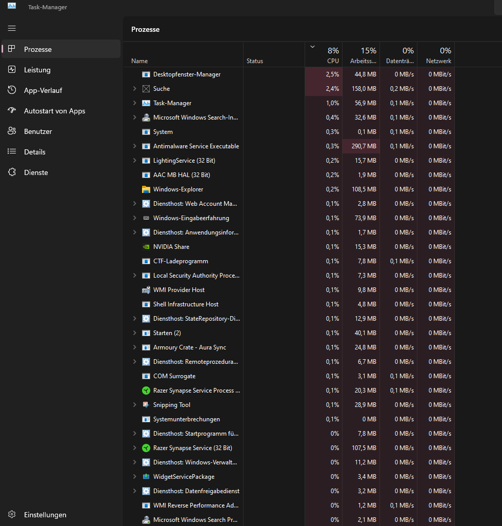

Zusätzlich zu den Fragen der anderen zuvor:
Was läuft an Software im Hintrgrund? (Screenshots von Taskmanager-Details bitte)

Jetzt sind warum auch immer die werte "minimal" besser. Die CPU Temperator pendelt sich bei 60°c ein.

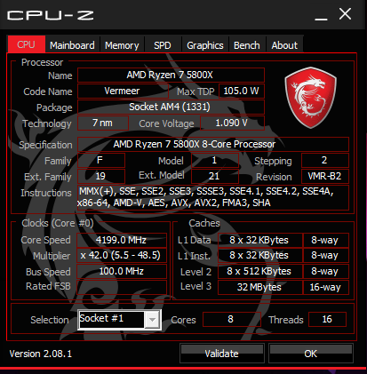

Hier sind paar daten, passt da alles soweit?

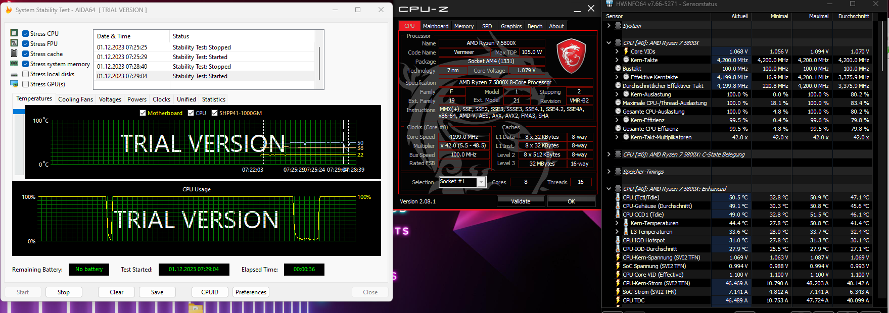

Hier nochmal die Temperaturen und infos beim AIDA64 Extreme stresstest. (Da geht er nicht höher als 50°c auch wenn ich ihn 10min durchlaufen lasse.

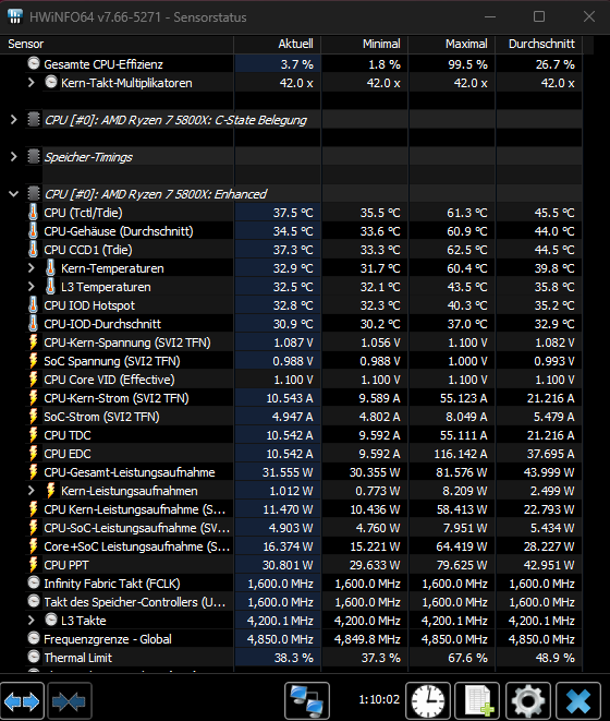

Gesamtleistungsaufnahme: 81W. Da ist irgendwo ein Limit eingestellt.
Bios mal auf Werkseinstellungen zurücksetzen.
Oder mal Ryzen Master installieren und Cinebench laufen lassen. Der Ryzen Master hat so schöne Prozentanzeigen, wo die CPU gerade ins Limit rennt.
Reaktionen: GAMERLYST und cvzone
Naja für 4,2 Ghz allcore takt ist das nicht schlecht. Aber für einen "normalen" 5800X schlecht, denn der kann deutlich mehr.

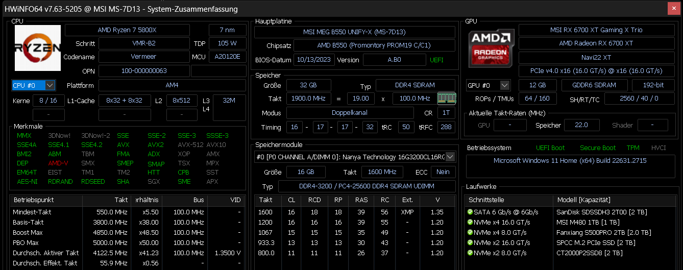

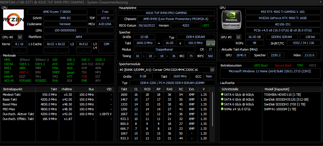

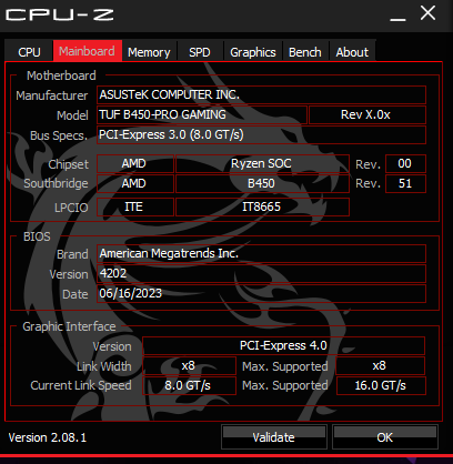

Was hast du denn für eine BIOS Version? Vielleicht ist bei der Version die Leistungsaufnahme einfach bei max. 81W, was ich mir zwar nicht vorstellen kann. Hatte ich aber auch schon erlebt. Mit anderen / neueren Versionen war die TDP dann höher bzw. anders.
EDIT: ah sehe gerade 4202, es gibt ein neueres 4401, evtl. das mal testen?
Das hat nichts mit der Bios version zu tun, Die CPU wurde auf 4,2 Ghz mit 1,1 Volt festgesetzt, so wie ich es schon in meinem ersten Post vermutet hatte.
Ich spiele nachher mal das aktuellere BIOS drauf und resette es erneut, aber eigentlich wurde es resettet, wie kann es sein, dass die Spannung limitiert ist?
Das hab ich auch gesehen. Im Eröffnungspost schrieb er ja, dass das aktuellste bios installiert sei, was nicht der Fall ist. Vielleicht ist ja dabei irgendwas schief gelaufen.

GAMERLYST schrieb:
ASUS Profile ist auf Leistung im BIOS.
Schalte das im Bios aus und lass es aus. Mach zusätzlich noch nen Bios reset. Dann sollte die CPU wieder nach AMD vorgaben takten.

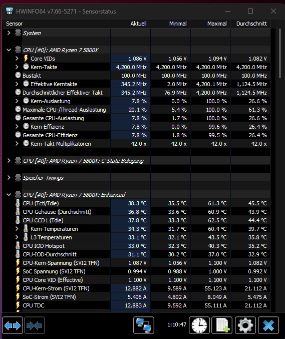

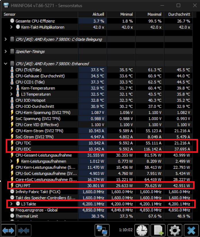

Also hier sieht man gut das die CPU auf feste Werte eingestellt ist.
Der L3 Takt ändert sich nicht, die CPU taktet nicht runter und auch nicht höher.
Die folgenden Werte sollte ein 5800X haben wenn nicht eingebremst:
PPT= 142W
TDC= 95A
EDC= 140A
Es sind aber:
PPT= 79.625W
TDC= 55.111A
EDC= 116.142A
L3 Takt IMMER 4200 MHz, sollte aber im Minimum nur 3800 MHz betragen.
Sowas kann auch passieren wenn man im BIOS diese schöne Game Boost Funktion benutzt.

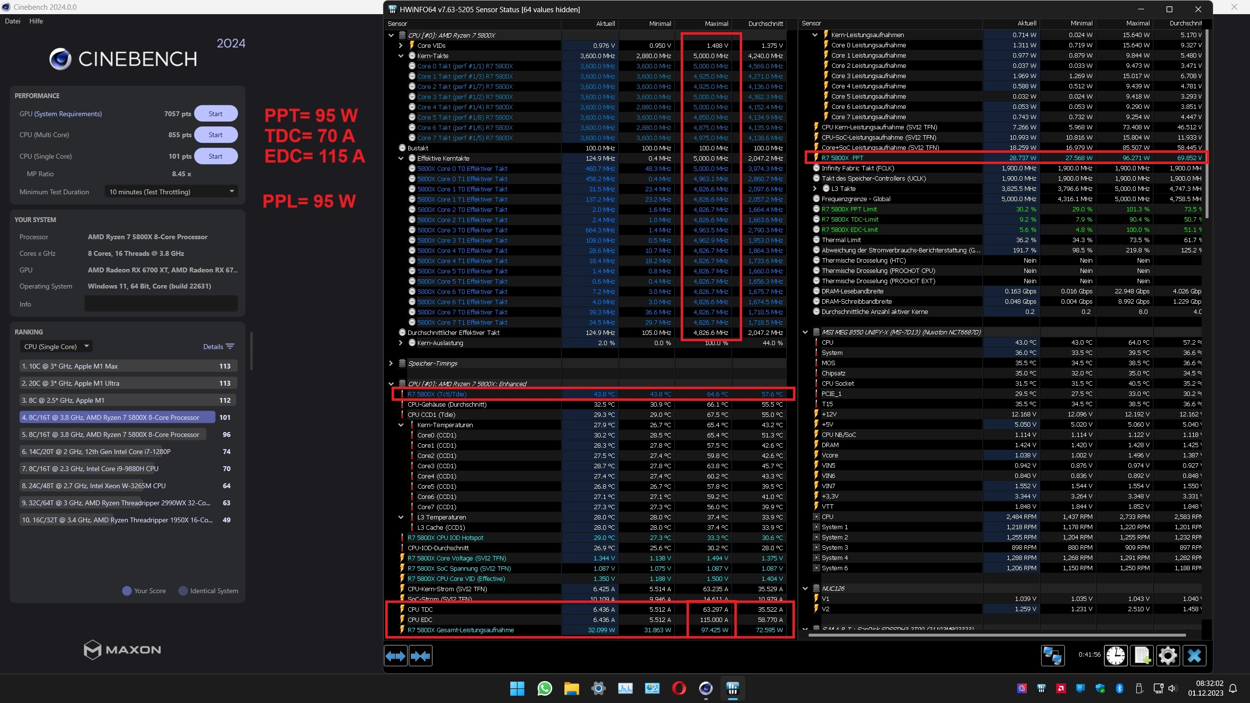

Die MB Hersteller verwenden da unterschiedliche Einstellungen.

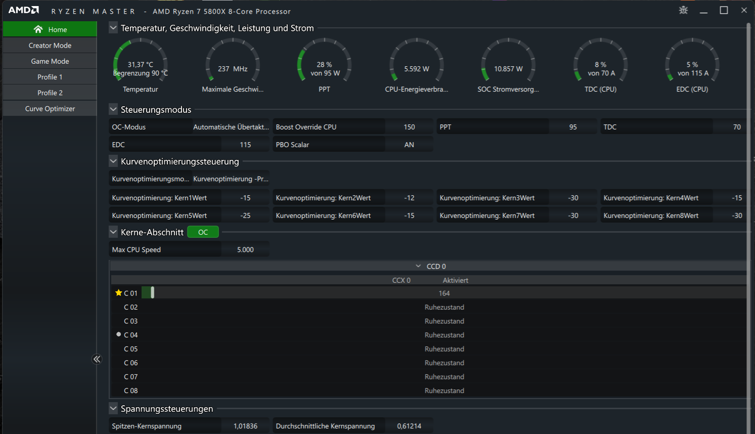

Hier mein 5800X, den habe ich auf 95W eingebremst.
Die Werte kann man alle im Screenshot vergleichen.
Trotz dem einbremsen erreicht die CPU im Boost die 5000 MHz, nicht nur hier in den Benchmarks sondern auch in Games.
Der L3 hängt am CPU takt fest, der kann je nach Energie sparplan bis auf 550 Mhz runter gehen. Siehe

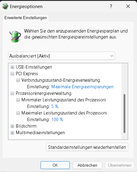

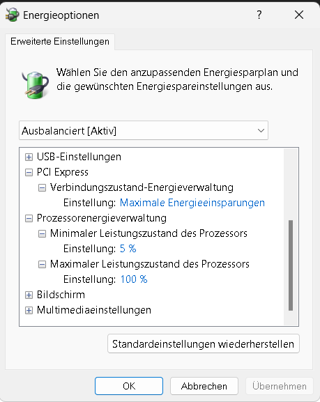

Ja das hatte ich gar nicht mehr auf dem Schirm, das sieht man ja hier bei meinem Energiesparplan.
Habe im BIOS auch die ASPM Einstellung ( für die PCI Geräte ) vorgenommen, und noch viele mehr die ich erst alle recherchieren musste um die besten Einstellungen zu finden.
Man kann die CPU einbremsen OHNE viel Leistung zu verlieren aber dafür viel Energie sparen.
Das festlegen der CPU auf feste Werte bei den MHz bringt nicht so viel.
Curve Optimizer, ASPM, ECO Mode, oder feste Werte bei PPT - TDC - EDC UND PPL und andere Einstellungen bringen da schon sehr viel obwohl ich den Boost Takt um 150 MHz erhöht habe.
