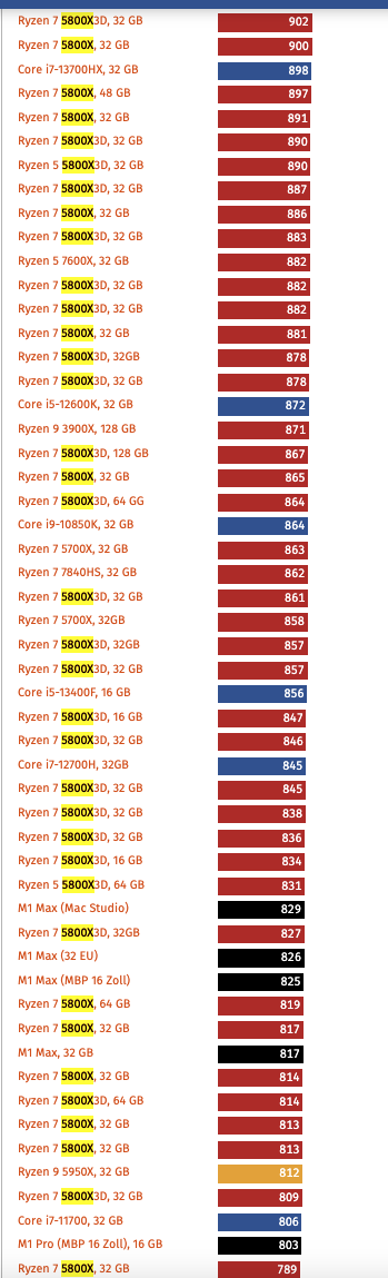

Doch schon, die anderen 5800xer Clusteren sich bei 800 bis 900 Punkten. Es fehlen grob 10-15%
Bleibt nur noch die Frage ob die anderen auch auf 3200 CL16 liefen.
Der Cinebench24 soll ja wesentlich besser auf schnellen Speicher ansprechen als sein Vorgänger.
