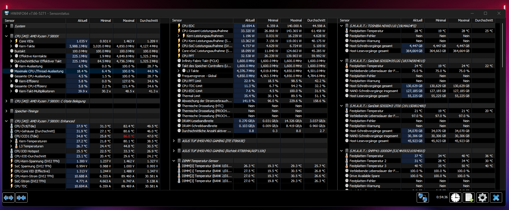

Meiner läuft mit 0,95Volt völlig stabil, zieht aber nur max. 11Watt im prime Blend test.
Und wie du anhand HWinfo siehst, häng ich trotz 100Watt PPT bei 140A EDC.

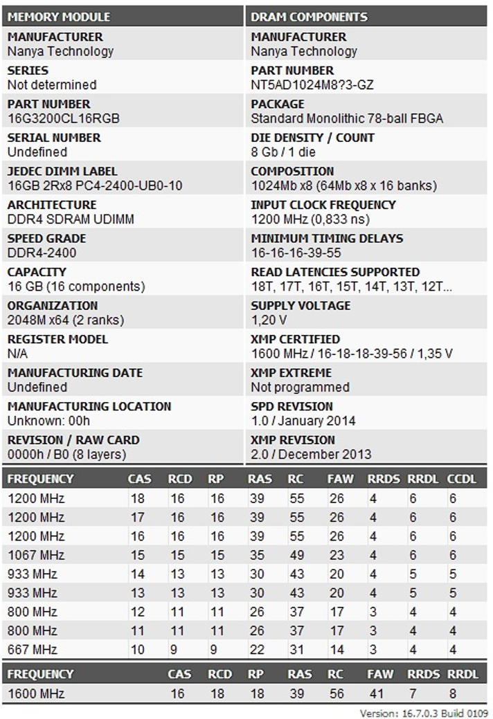

Bei mir ist nicht Hynix, Samsung oder Micron verbaut sondern Nanya.
Diese Chips sind irgendwie besonders, habe darüber ein User Review gemacht.
Dort sind noch die Teile verbaut, müsste wohl ein Update machen.
https://www.computerbase.de/forum/t...imm-kit-32gb-ddr4-3200-cl16-19-19-39.1969511/
Ja das stimmt ABER schau mal das hier an:
Da läuft gerade Prime 95?
Da solltest du bei TDC auf den ausgegebenen Wert gehen oder besser nur auf 55 A.
Dann müsste sich der von 119.4 % auf weniger, so um die 102 - 108 % ändern.

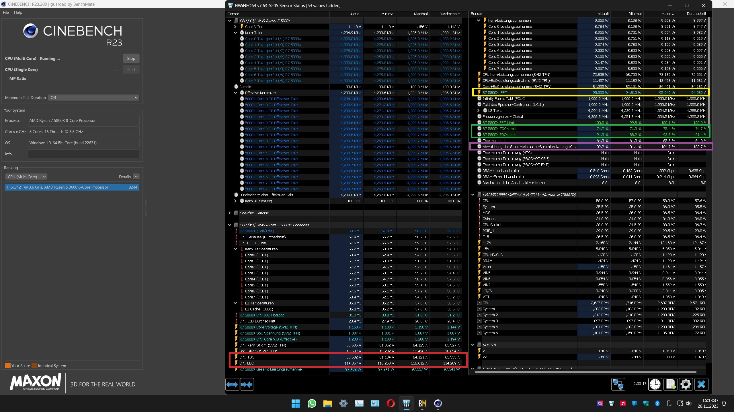

Die 80 A TDC waren zu wenig, dadurch war die Power Reporting Deviation ( gelbe Markierung ) Anzeige bei Last, und nur da sollte man auf diese Anzeige achten, auf einen sehr hohen Wert.
Durch die Erhöhung auf 85 A TDC ist Clock Stretching nicht mehr vorhanden und die CPU ist trotz 150 MHz mehr Boost stabil.
Wie kann man am besten die genauen TDC und EDC Werte berechnen?
Dazu stellt man die auf die Stock Werte ein, also:
TDC = 95 A
EDC = 140 A
Bei mir waren es:
TDC = 80 A
EDC = 125 A

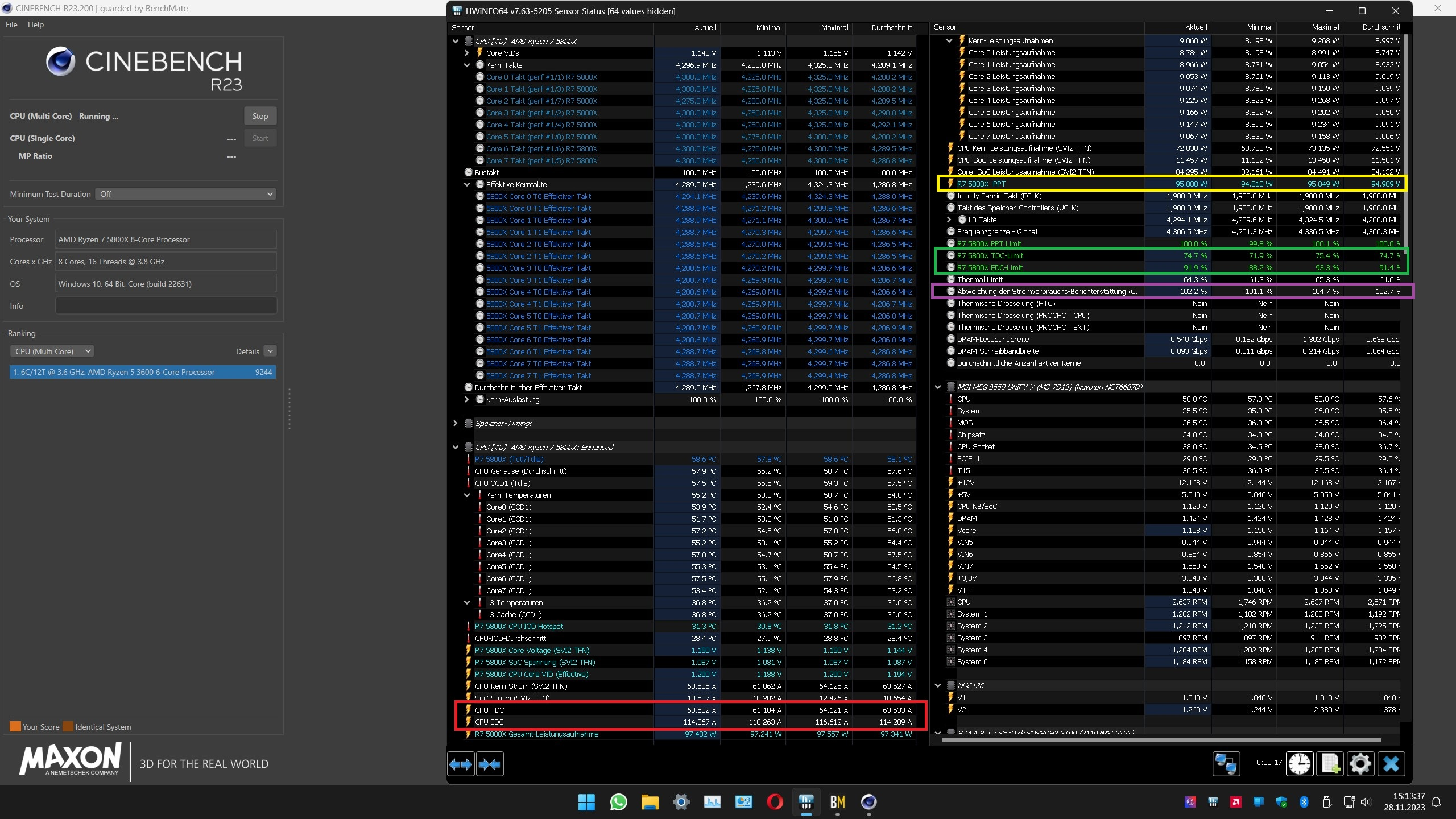

Jetzt lässt man CB 23 laufen und HWINFO.
Hier hat man die Anzeige der Prozent Werte für TDC und EDC ( rote Markierung ) und auch den genauen Verbrauch dieser beiden Werte ( grüne Markierung ).
Wie man hier im Bild sieht habe ich die CPU auf 95 W eingestellt, dazu muss man aber auch PPL auf 95 W stellen.
Nur die Werte für TDC und EDC waren noch für das 95 W ECO Profil hinterlegt.
TDC hier 64.121 A Verbrauch ( rot Markiert ) genau 75.4 % ( grüne Markierung ) von den für das 95 W ECO Profil hinterlegten 80 A sind.
Bei EDC ist es das gleiche.
Warum lasse ich die Werte nicht einfach so?

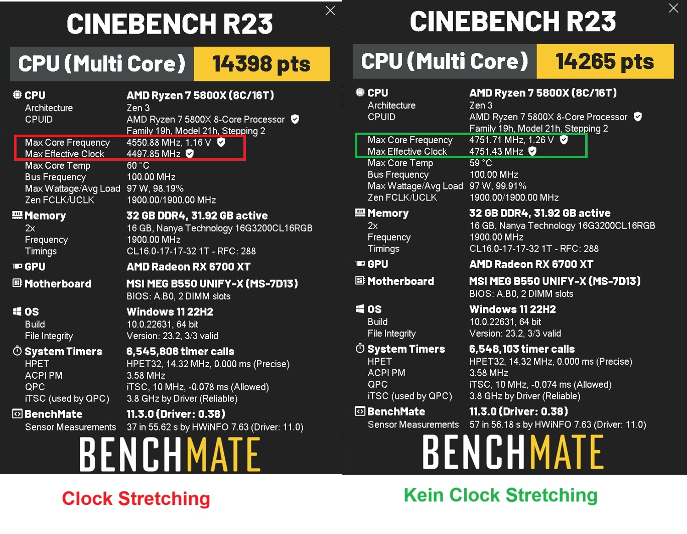

Beim Vergleich der beiden CB 23 Daten sieht man das bei den Werten für das 95 W ECO Profil leichtes Clock Stretching vorhanden ist aber bei den angepassten Werten nicht mehr.
Habe zwar mehr Punkte aber in Games und Programmen macht sich CS bemerkbar.
Ich habe aber den TDC nicht wie berechnet auf die 64 A eingestellt, da kommt wieder diese Power Reporting Deviation Anzeige bei Last zum tragen. Die werte bei Last sollten wenn möglich im Bereich von 95 % bis 105 % liegen, auch wieder um Clock Stretching zu vermeiden.
Da ich ja einen Boost von +150 MHz eingestellt habe und auch den Scalar auf 10x gestellt habe ist eine leicht erhöhte TDC nicht zu umgehen.

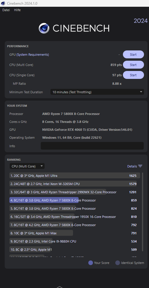

Ich habe das BIOS erneut zurückgesetzt und nur XMP aktiviert nun sieht alles ganz anders aus! Ich danke euch! =)
Muss noch etwas gemacht/angepasst werden, oder passen die werte nun so?
Danke euch nochmal!
Reaktionen: peterX
Sieht gut aus. Kannste so lassen. 859 Punkte.
Na schau an, jetzt sollten die werte in CB24 ganz anders aussehen.
Merke, Finger weg von irgend welchen Performence Tools, die bringen immer nur Ärger. :schluck:

Und genau da geb ich absolut nichts drauf, denn das sind nur irgendwie berechnete Werte. Schon durch mein UV können die von der Realität deutlich abweichen.
Und eine Auswirkung auf die Leistung haben die auch nicht. (bei mir)
Ja das war der large FFT test mit max. Ramauslastung.
Und die kommen bei Trfc in bereiche von Samsung B Die?? Hut ab. :daumen:
Und neu ausloten musst du nicht unbedingt. Du reduzierst ja nur etws den Takt.(kommst aber bei den nebenspanugen deutlich tiefer) :D
Na frag mich mal, hatte die RAM ja zu einem Kollegen geschickt, der war auch von den Socken. ABER leider gibt es wohl auch andere Chips auf den Riegeln sonst wären die eine Empfehlung wert.
