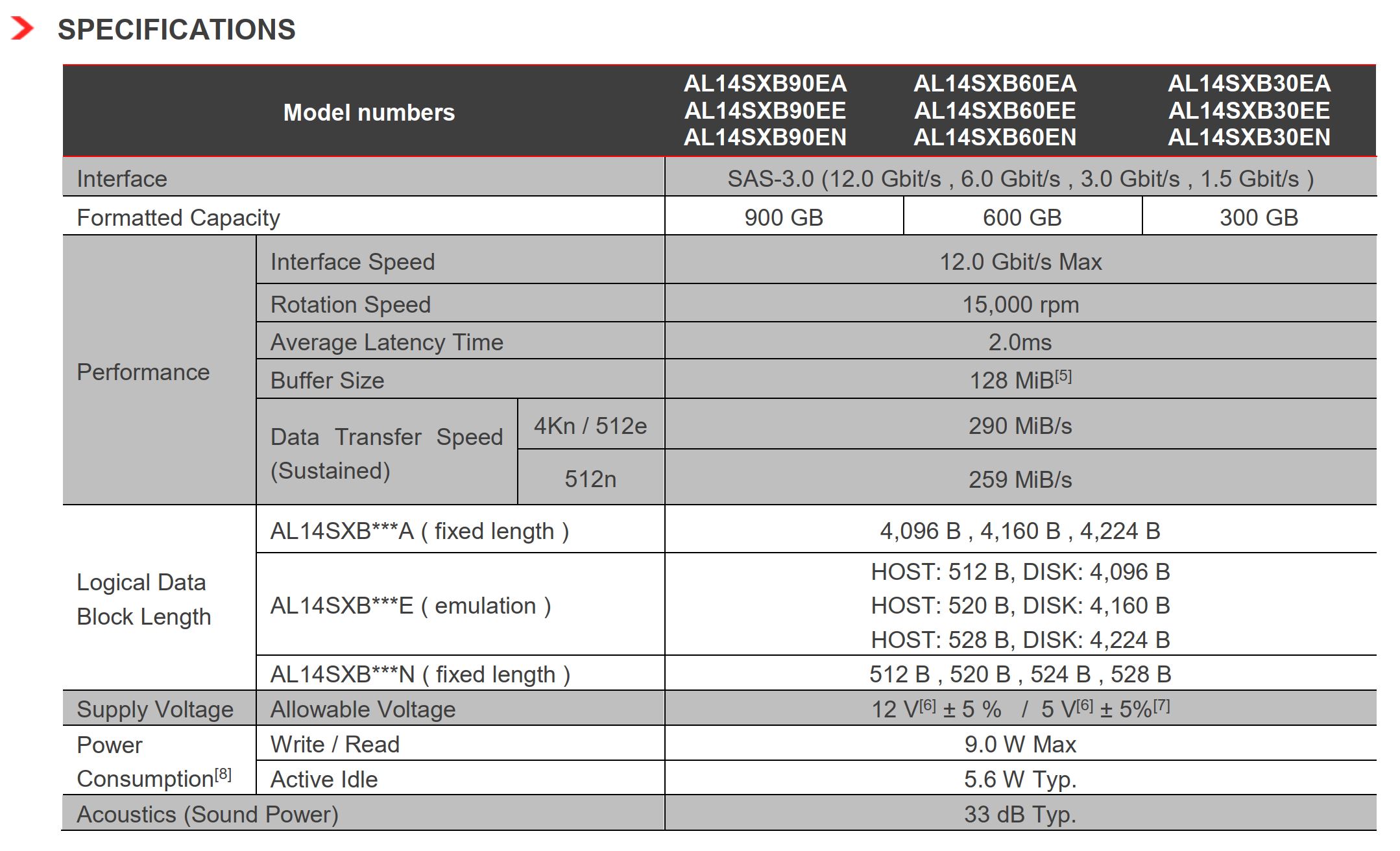

Vmtl gehört dieses Modell zu den schnellsten aktuell verfügbaren HDDs:
https://geizhals.de/toshiba-enterprise-al14sxb-300gb-al14sxb30en-a2008567.html?hloc=at&hloc=de
Quelle: https://gzhls.at/blob/ldb/9/7/3/4/4098cfa042788748a33c8fa9de73ab23efdf.pdf
Average Latency Time: 2.0ms. Das ist für eine HDD beachtlich wenig.

Bei über 425 € pro TB kann man das fast erwarten ;) Aber die Dinger sind für Server in Rechenzentren gedacht, da interessiert Lautstärke keinen.
Icetea36 schrieb:
Warum dann keine günstigere SSD die 3x so schnell ist?
Deswegen gibt es die kaum noch. Das Modell ist das einzige 15k Modell das laut Geizhals 2019 auf den Mark kam.
