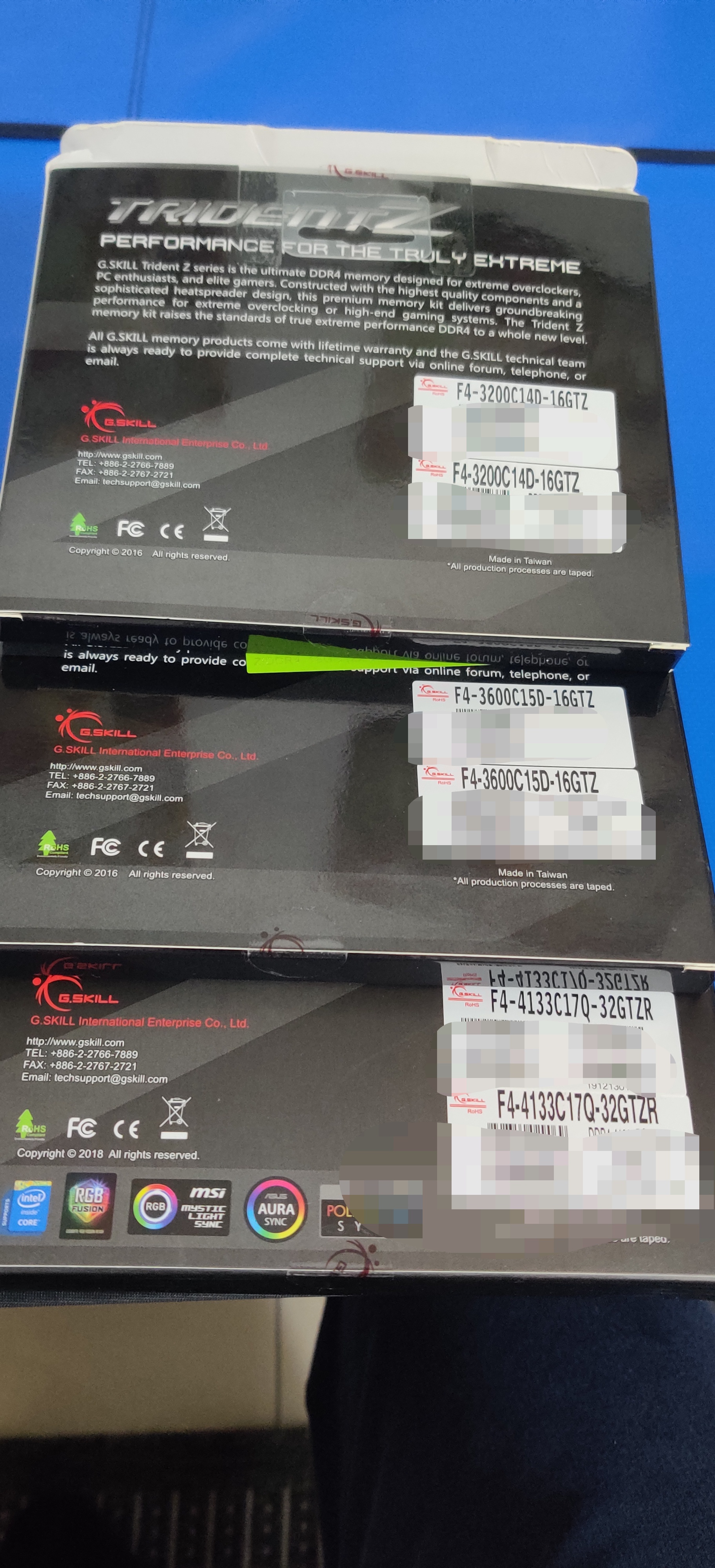

@t3chn0
Ich finde die Idee gar nicht so schlecht. Aber wäre es nicht Sinnvoll einfache Tests abzuwarten? Vielleicht kriegt man auch mit Daisychain 3600 CL15 hin und du wärst genauso weit wie jetzt und sogar sehr nahe am Optimum.
Mit 2x16 GB wirst du out of the box kaum so schnell fahren können. Dafür sind sie zu schlecht gebinnt und die zusätzliche Belastung durch DR arbeitet gegen dich.
Mit den beiden F4-4000C19D-32GT RGB Kits wärst du wohl erstmal auf der sicheren Seite. Vor allem da sie bei den 8GB Dimms zumindest das bessere PCB besitzen. Etwas schnelleres gibt es nicht. Und Untertakten ist bekanntlich immer möglich.
Bei dem Stealthy Aorus Xtreme würde ich persönlich zu den schwarzen GTZKK greifen, wenn man garantieren könnte, dass sie technisch 1:1 mit den RGB Varianten vergleichbar sind. Aber ich sehe du hast dich in die Royals verliebt.
Die CL19 drückst Du doch so schon easy einfach auf 18 oder sogar 17, ohne auch nur irgendwas umstellen zu müssen. Danach muss man halt die Subtimings anpassen und wahrscheinlich auch etwas mehr Saft auf die Kette geben. 4000 CL 16 dürften damit gar kein Problem sein. 3866 dann mit CL15 und Maybe...just Maybe die 3733 CL 14 mit ordentlich Saft auf der Kette.

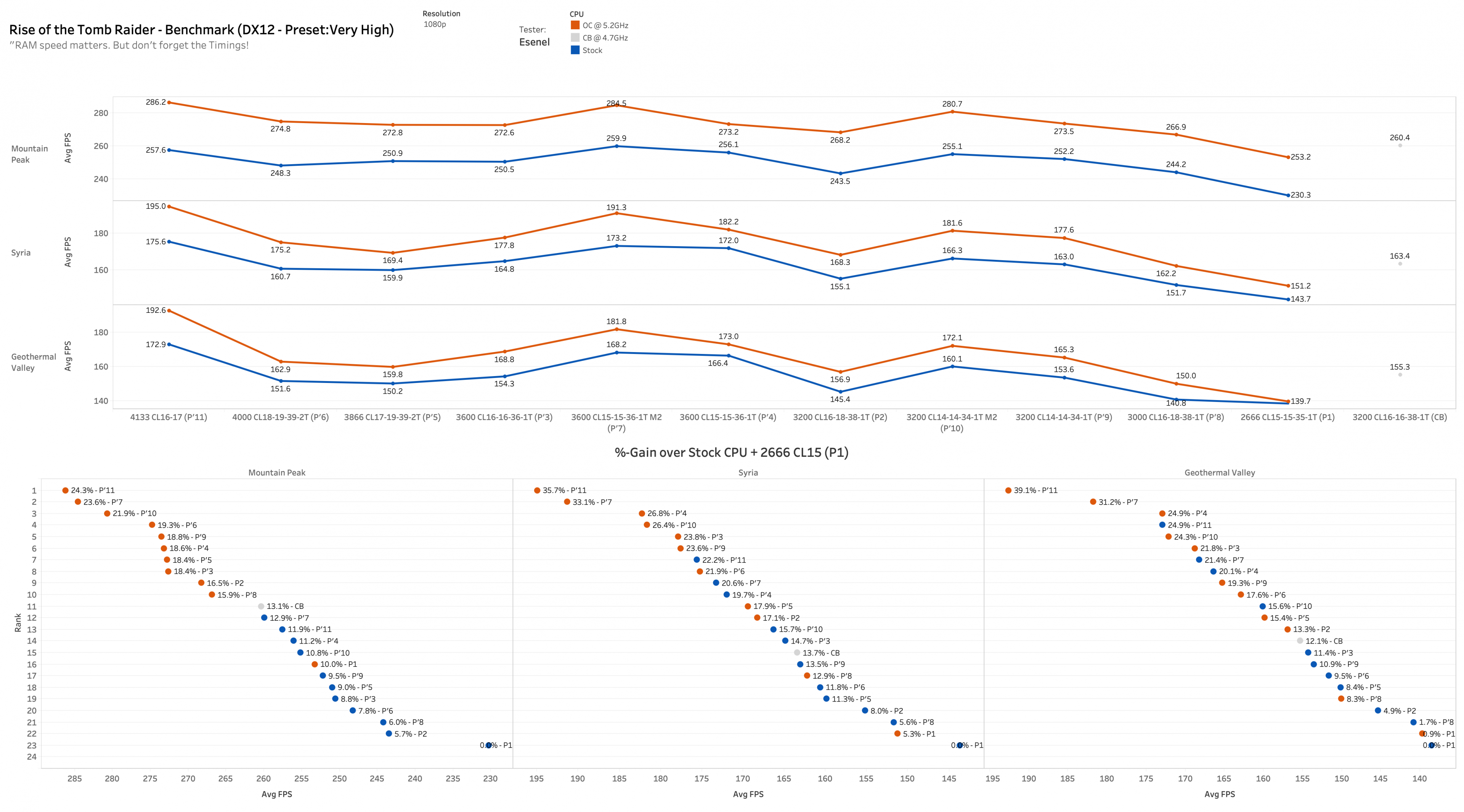

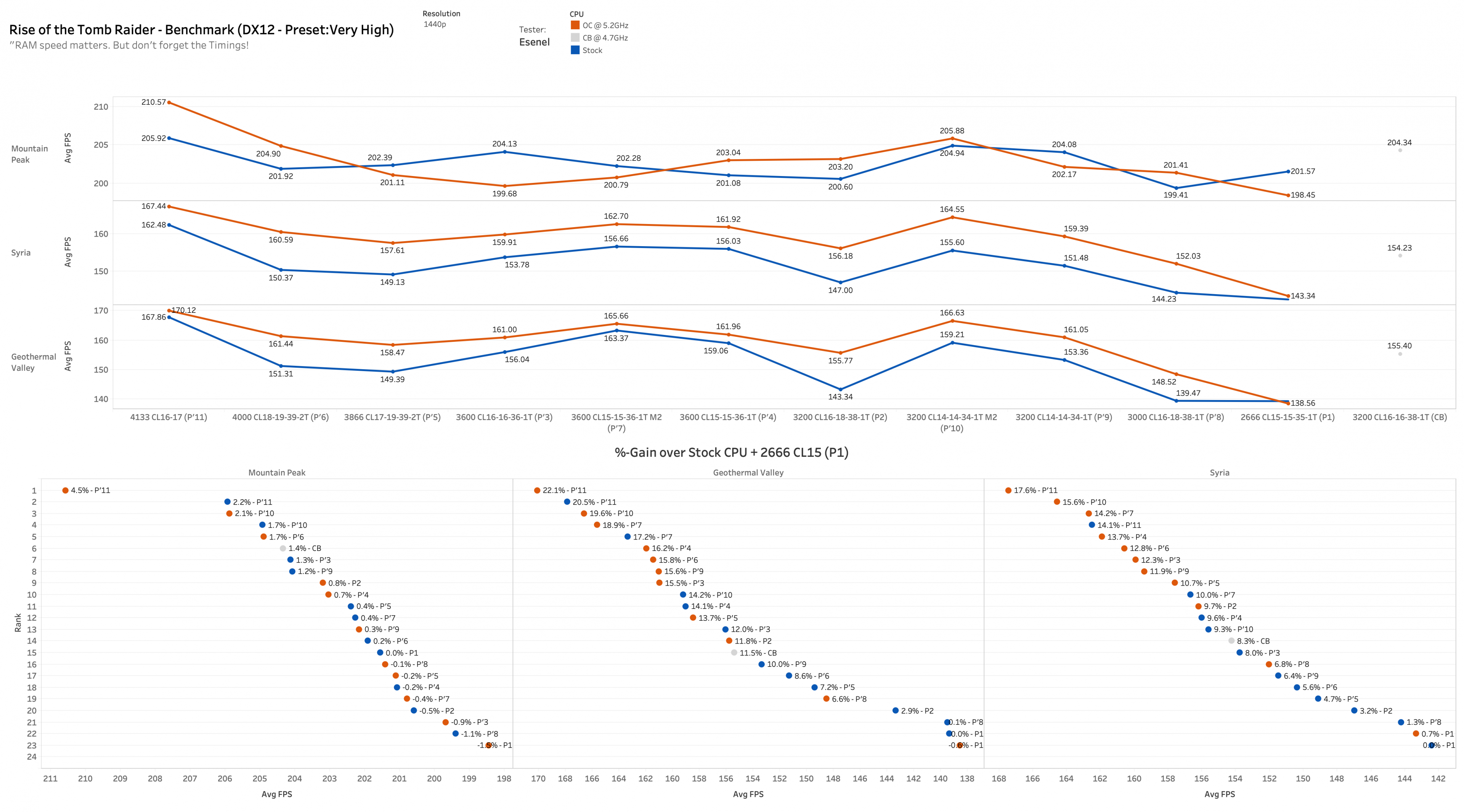

Ich bezog mich ja auch auf die Timings . Anhand deiner Bilder ist schön zu sehen was schneller Speicher mitdazu angepassten Timings ausmacht, in Kombination mit einer Übertakteten Cpu.
@Tada100

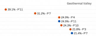

Was mir bei den Tests aufgefallen ist, dass RAM OC weit aus mehr bringt als CPU OC.
Der blaue Bobbl P'11 ist reiner RAM OC bei Stock CPU, was den Großteil des Leistungsplus ausmacht.
Das CPU OC ist einfach noch das Sahnehäubchen oben drauf (Orange P'11).
Aber wahrscheinlich würde es schon fast reichen, nur den Cache Takt anzuheben.
Timings sind halt das Wichtigste bei dem ganzen Vorhaben.
