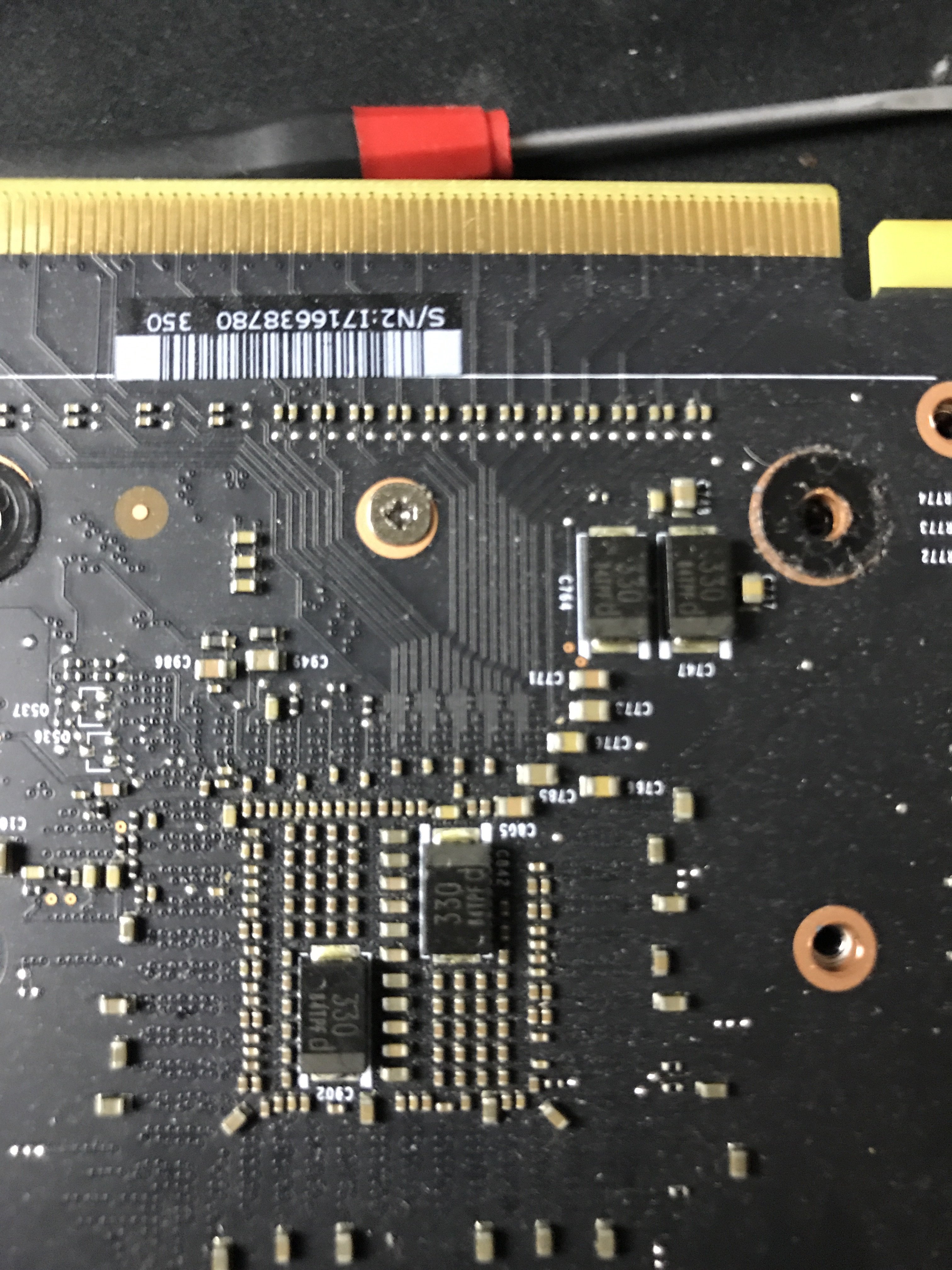

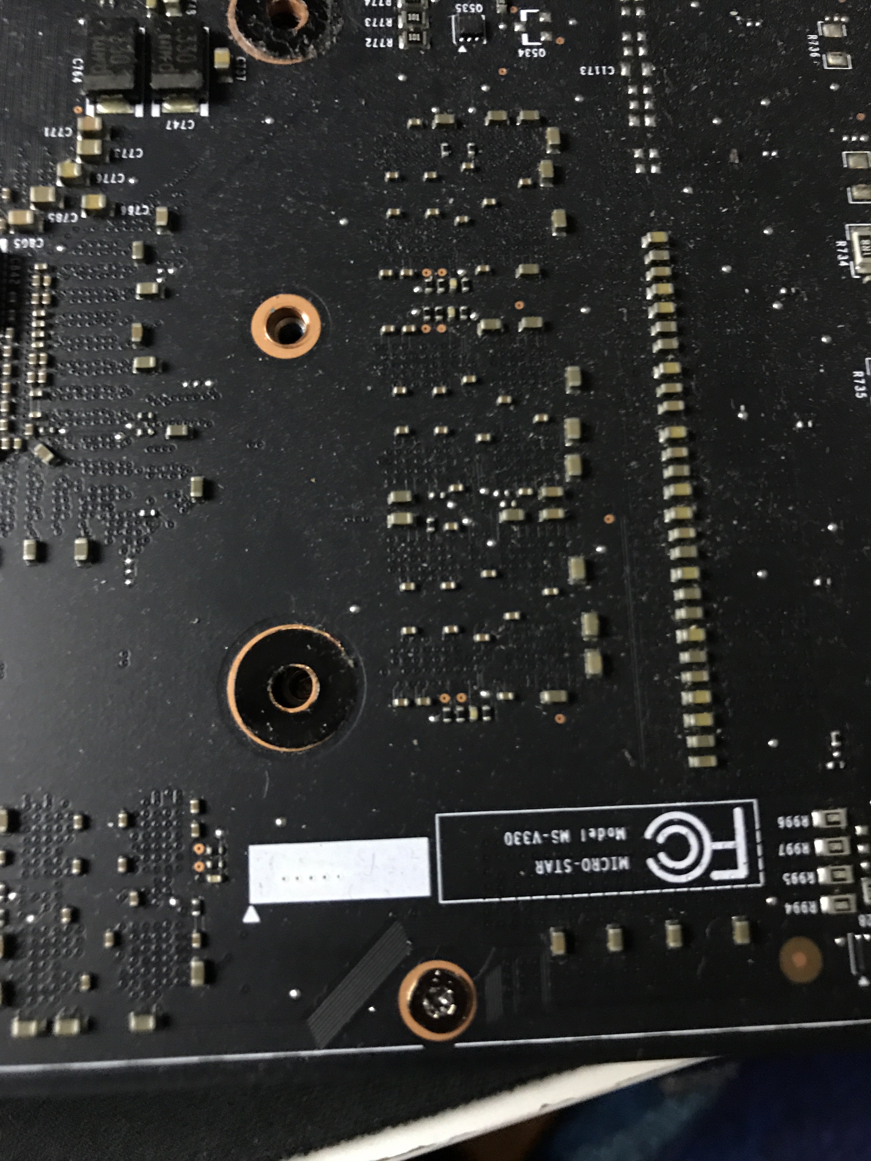

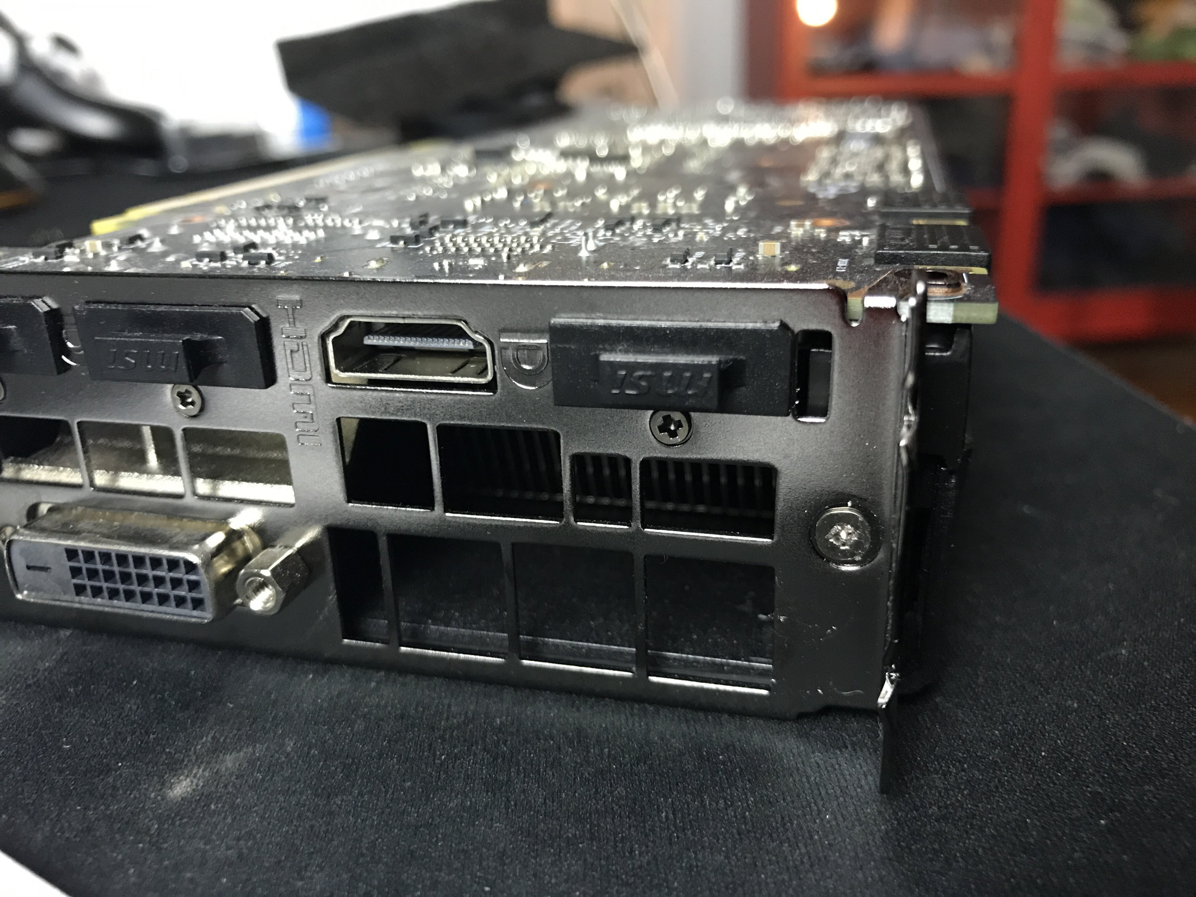

Hey!
Ich habe ein riesiges Problem. Ich wollte meine Gtx 1070 gerade auf Wasserkühlung umstellen und den Kühler abschrauben, als mir 3 Schrauben in den Weg kamen. Sie gingen einfach nicht raus. Nun hab ich das Problem, dass die Kreusschrauben keine mehr sind und der Schraubenzieher durchdreht. Ich habe schon gelesen, dass aufbohren eine Option wäre. Wenn ja, wie gehe ich vor? Ich bin leider gerade nicht gut aufgestellt ohne meinen PC, weshalb der Foreneintrag auch mal über mein Handy geschieht. Ich möchte unter keinen Umständen meine Grafikkarte beschädigen, da ich Handwerklich eher unbegabt bin. Bin über jede Hilfe dankbar. Das genaue Modell ist die MSI GTX 1070 Aero.

Versuche es mal mit einem breiteren Gummi, dass du über die Schraubenköpfe legst, drücke den Schraubenzieher fest rein und versuche die Schrauben zu lösen.
und dieses Mal auch einen passenden Schraubenzieher benutzen. Das sieht man eindeutig, dass deiner Schrott ist oder nicht passt
Gibt es einen Fachnamen für den Schraubenzieher? Habe z. Z. leider keinen derartigen.

-->ph1 sollte es sein, am besten mit rutschfestem, etwas dickerem griff.
Ausbohren geht, ist aber ein Risiko: Freihändig die Köpfe ausbohren kann zum abrutschen führen (Standbohrmaschine ist sicherer) und dann stecken weiterhin die Schraubenreste im Kühler; wäre in Deinem Fall wohl wurscht, wenn eh ein anderer Kühler drauf soll, beim Weiterverkauf aber ärgerlich.
Mit Hammer und Körner bekommt man beschädigte oder festgegammelte Schrauben gut gelöst, aber von so einer Aktion würde ich wegen der Möglichkeit irreparabler Schäden eher abraten.

Du kannst als erstes Mal versuchen was @HerrRossi vorgeschlagen hat, einfach ein Gummiband zwischen Schraubendreher und Schraubenkopf stecken und drehen.
Aufbohren wie @Opa Hermie gesagt hat geht auch, habe ich selber schon machen müssen, auch hinten an der Slotblende. Da würde ich mir aber wirklich Hilfe holen wenn ich du wäre, vor allem beim PCB wird es kritisch.
Wenn du präzise nur den Kopf abbohrst und den Gewindestift noch mit einer Gripzange zu packen bekommst sollte alles rausgehen.
Jesus! Da würde ich mal vorsichtig die Schraube mit einer sehr feinen Zange zu lockern versuchen. Dann bekommst du sie mit der Gummi Methode auch ganz raus. Darfst aber nicht abrutschen!

zum Ausbohren würd ich die Gewindegröße (z.B. M4=4mm Bohrer) nehmen, dann fällt der Kopf ab und den Schraubenrest kannste mit ner Zange rausmachen. Schraubenkopf abbohren ist glaub ich das sinnvollste, der Bohrer sollste sich da ganz gut zentrieren.

Vielen Dank für die vielen Antworten! Ich werde die Variante mit dem Gummi probieren. Aufbohren ist für mich wahrscheinlich keine Option. Bevor ich meine Grafikkarte kaputt mache, verzichte ich lieber auf die WaKü und schicke sie zurück.
