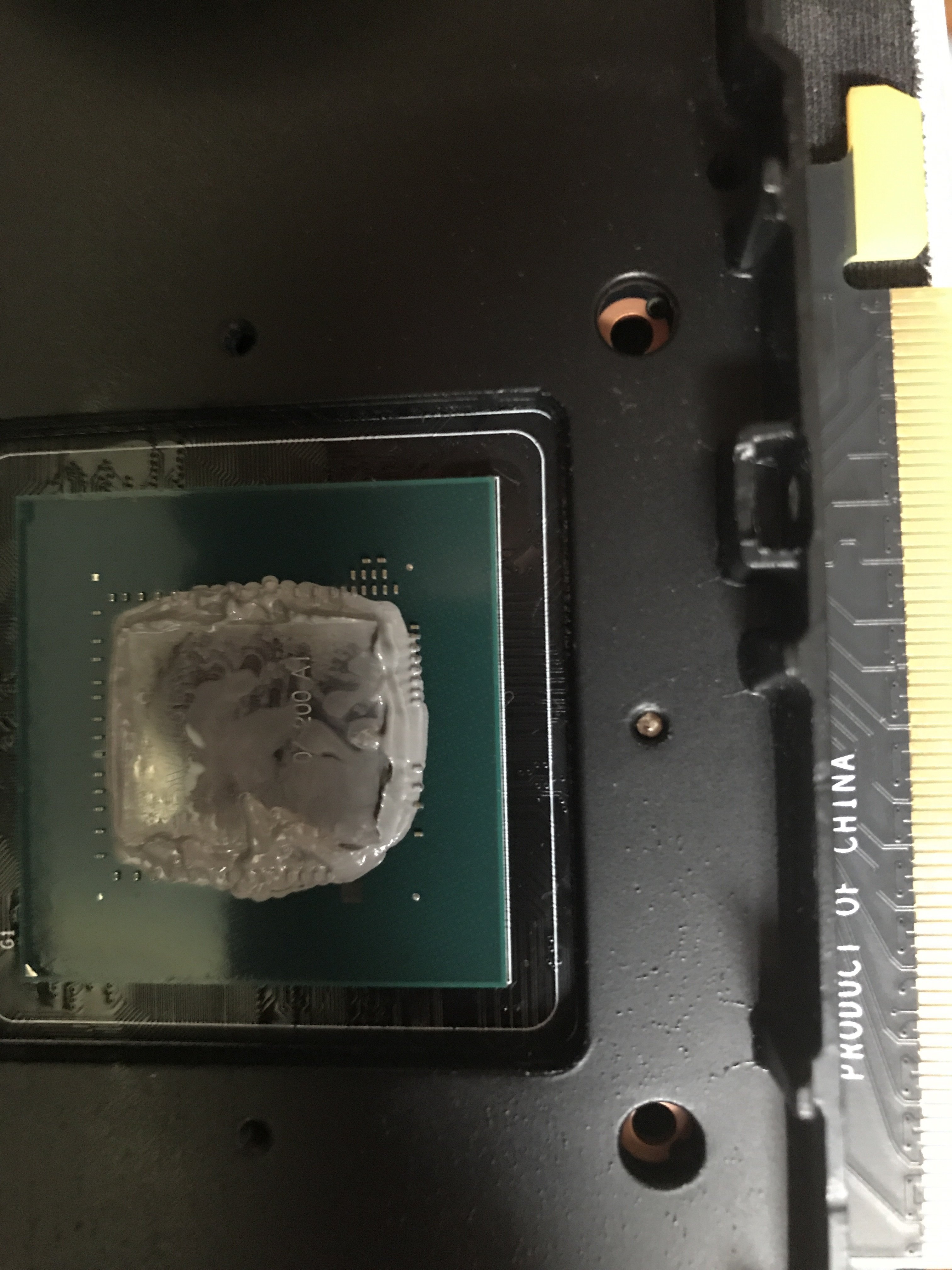

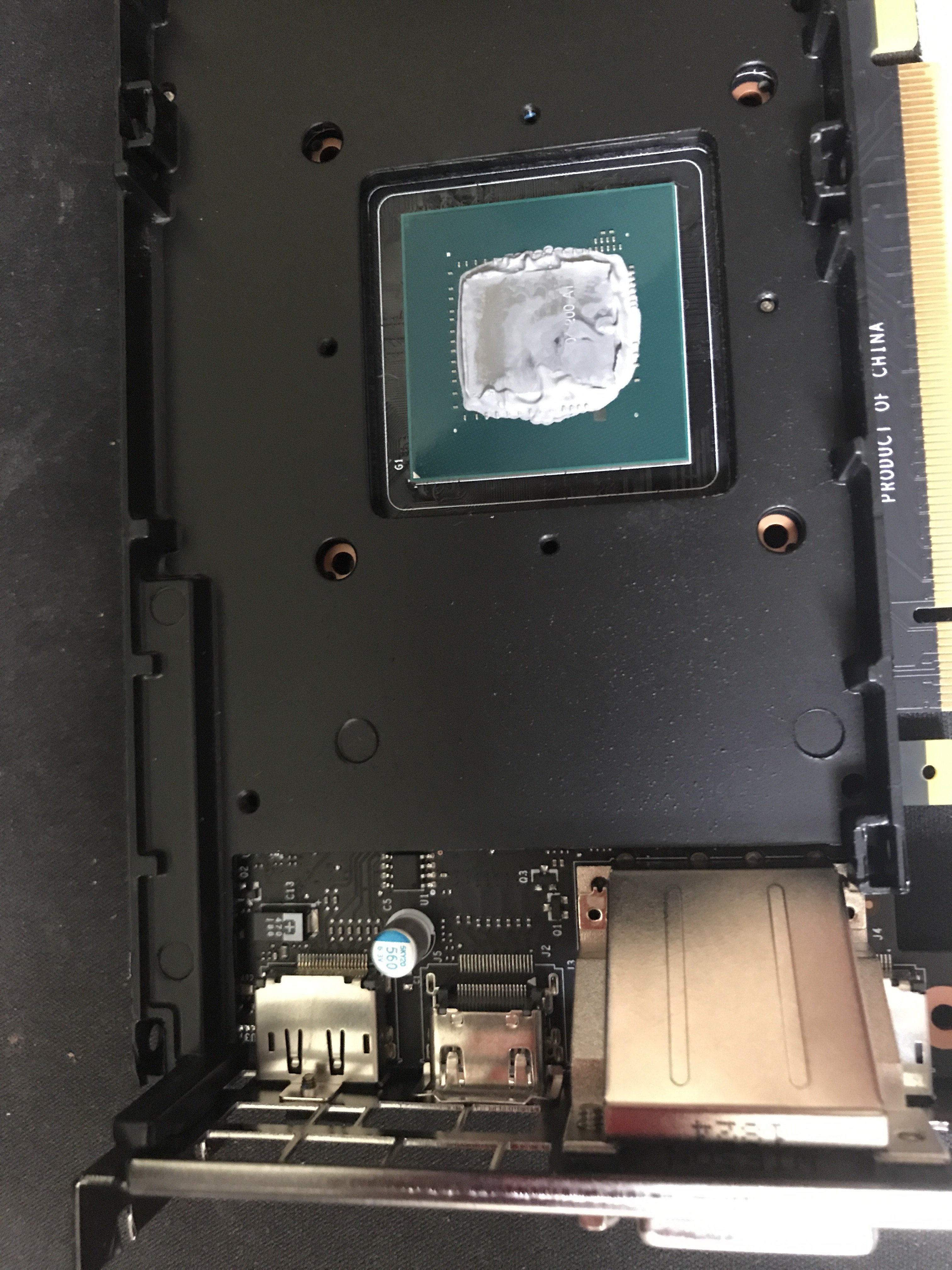

Kurzes Update:
Ich habe die Grafikkarte jetzt von oben ab bearbeitet. Bin bis zum Chip gekommen. Auf dem Bild kann man unterhalb des Chips die Schraube erkennen, welche noch dringesteckt. Immernoch Bohren oder kann man die Schraube jetzt von der anderen Seite irgendwie angehen?
Wieso bevorzugst du die Holzhammermethode, wenn dir hier mindestens zwei deutlich bessere vorgeschlagen wurden?
