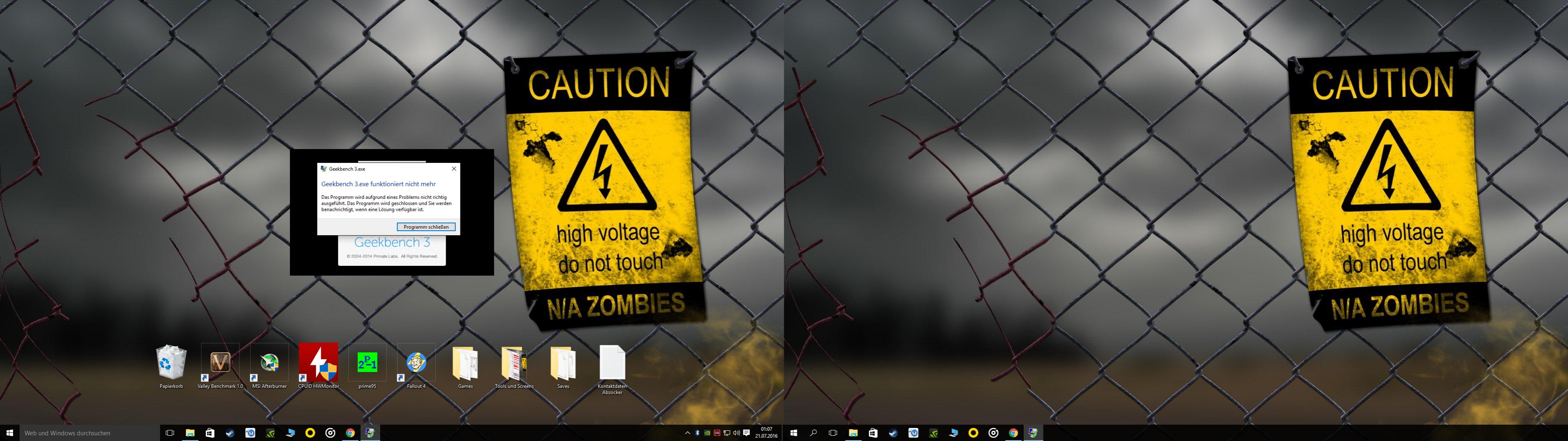

Jep habe ich, wieder nur das hier:

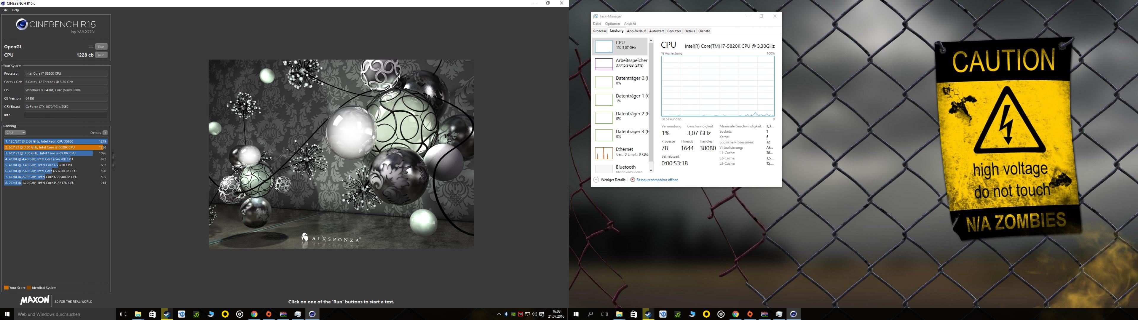

Nach dem Benchmark:

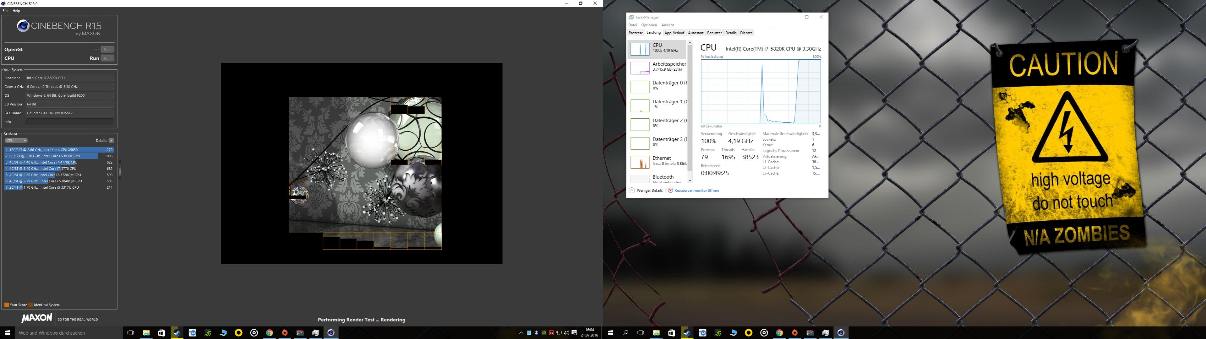

Während dem Benchmark:
CPU takt unter Last gleichmäßig bei rund 4,2 Ghz
hast du vielleicht irgendein viel zu aufwendiges Virenprogramm? Geekbench muss funzen. Führ mal "als Admin" aus mit Rechtsklick.
Nein, kein Virenscanner. Ich habe auch als Admin ausgeführt. Ich habe es jetzt auch noch mal bei Chip.de runter geladen, jedes mal die selbe Grütze. Die Geekbench Ex funktioniert nicht mehr. Das Programm schmiert ab, bevor er s überhaupt starten kann.
ok, dann liegt das Problem iwie an deinem Windows..irgendwas falsch konfiguriert. Ich kenn Windoof 10 leider noch nicht, da ich das Upgrade solange vermeide, wie es geht. Vielleicht mal im "Kompatibilitätsmodus" ausführen als Windows 7? Wobei geekbench eig. auf W7, 8 und 10 laufen sollte ohne Probleme.
