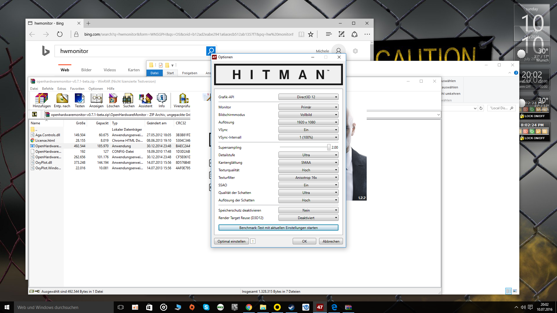

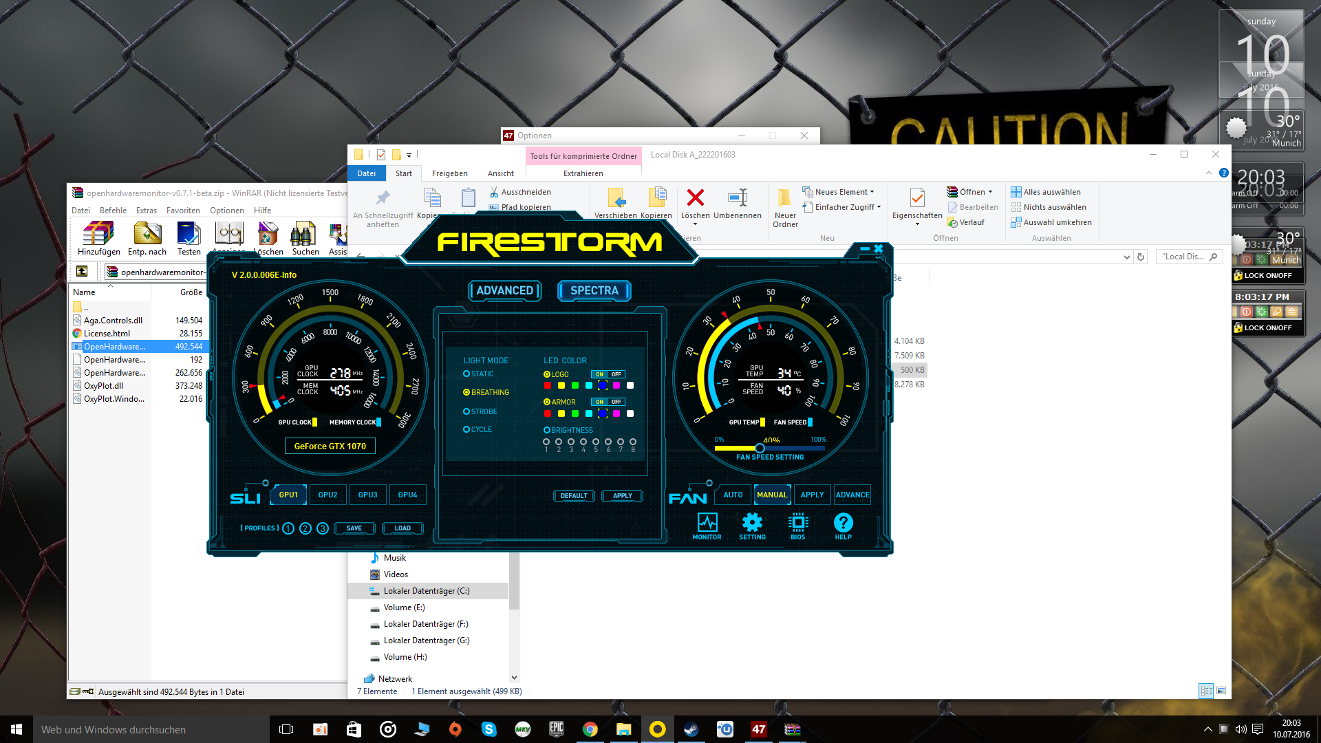

Hi,

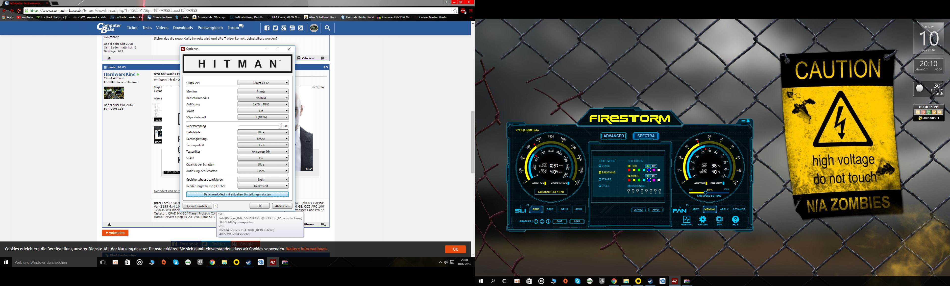

Meine 1070 AMP Extreme von Zotac kommt unter FULL HD bereits ordentlich ins Schwitzen. Unter FULL HD gibt es sogar Einbrüche von 29 FPS in Hitman bei vollen Details (selbst unter Dx 12)
Bei Fallout 4 40 FPS, ebenso bei Tomb Raider. Und selbst in Far Cry 3 stellenweise Einbrüche von bis 40 FPS.
Donnerwetter, für 529 Euro unter Full HD.... ist das normal?

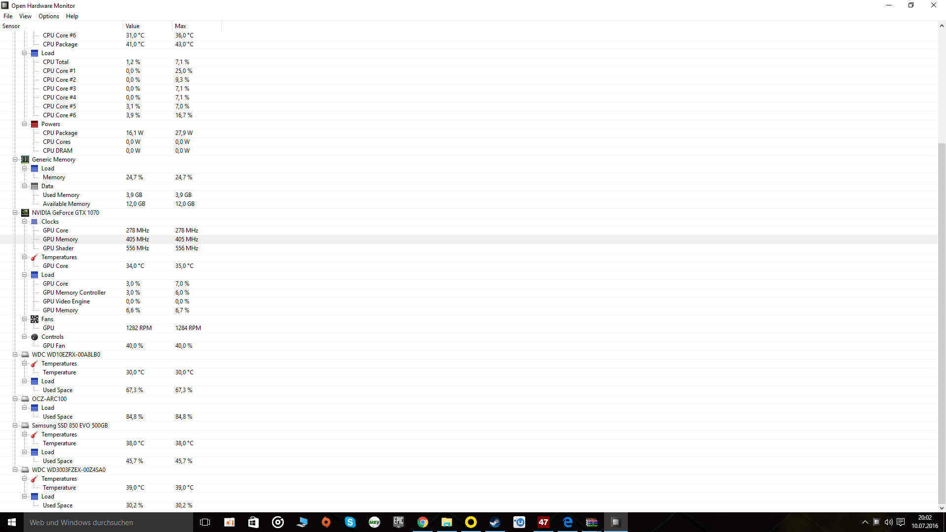

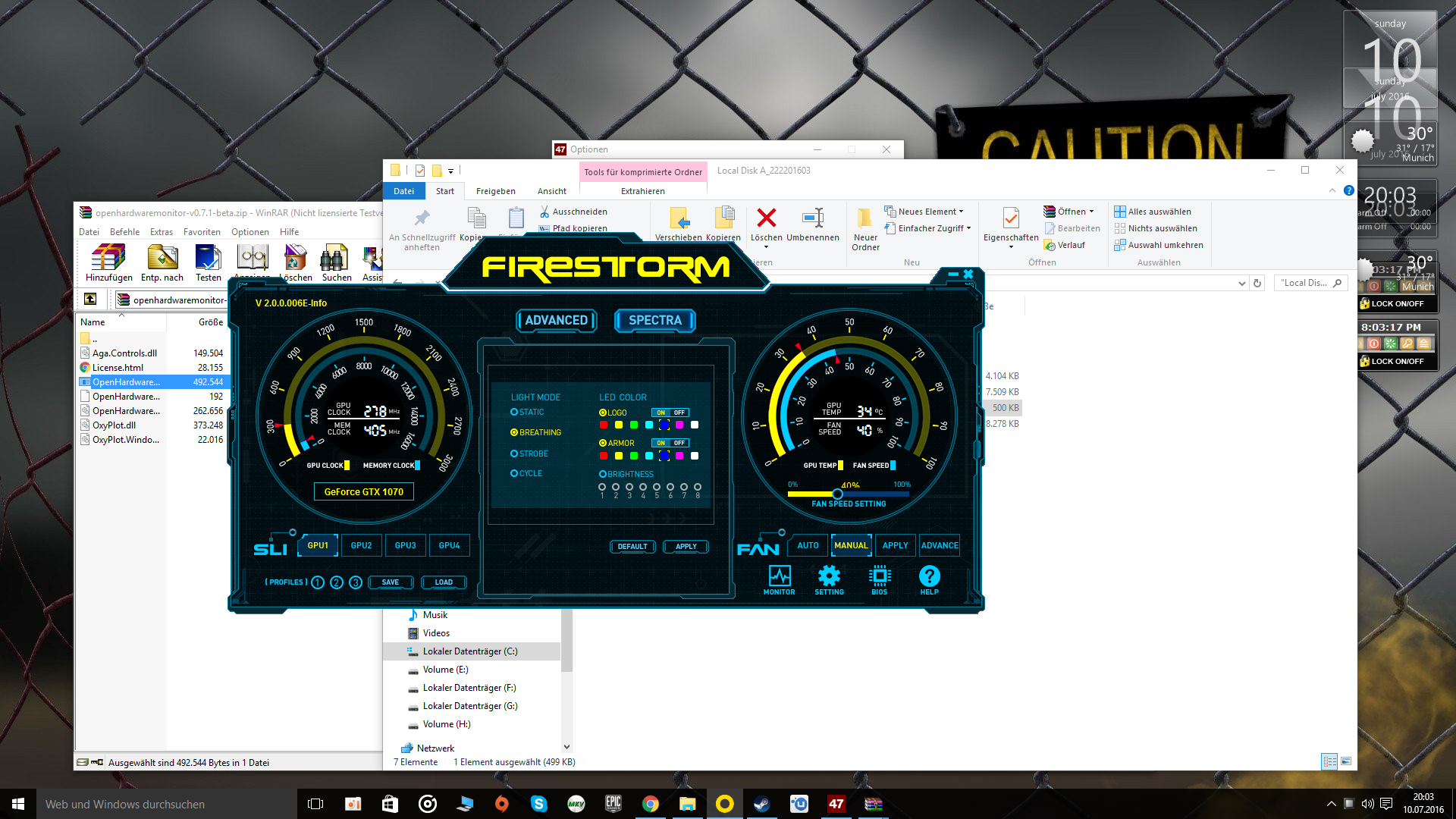

Auch merkwürdig, dass sämtliche OC Tools von 4000 Mhz Memory Clock sprechen, was hat es damit noch mal auf sich? Selbst HW Monitor zeigt mir nur lediglich 4 GB V-Ram an, wie kann das sein?
Auch in Game Benchmarks sprechen von 4 GB V-Ram.... Stimmt was mit der Karte nicht? Oder erwarte ich zu viel? Bitte keine Anti NVIDIA Kommentare.
Darüber hinaus ist das OC Potential der Karte ziemlich mager. Hat da jemand vlt Tips für mehr FPS?
System ist in der Signatur. Treiber ist aktuell.
Danke

Wo kann ich die Auslastung sehen?

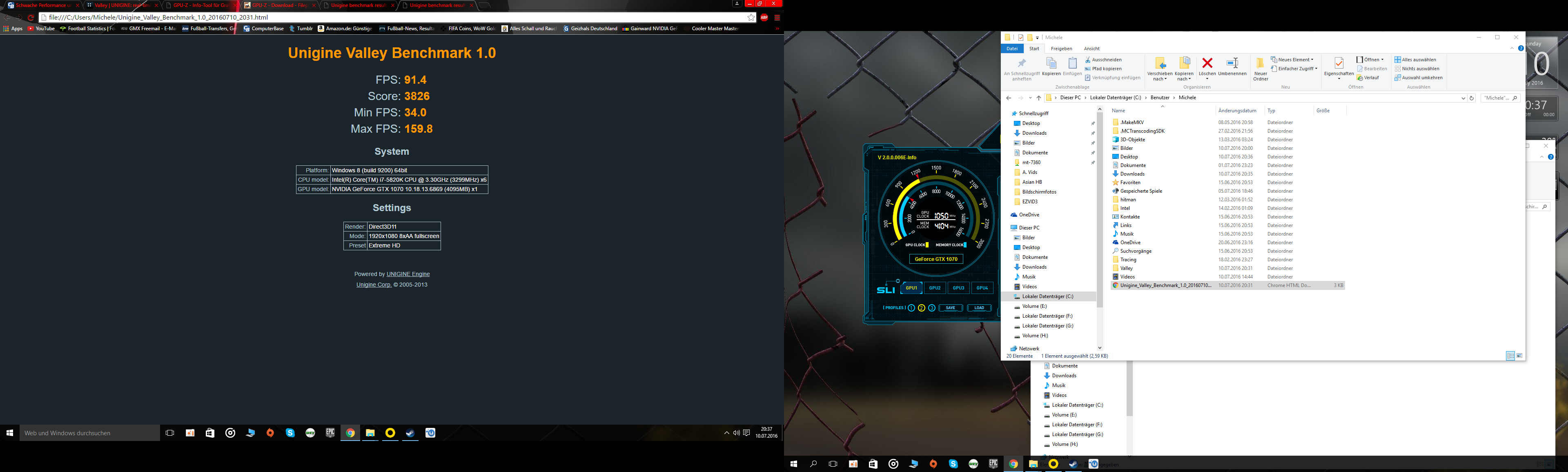

mach doch mal den Valley-benchmark extreme-HD, damit man die Leistung genau einschätzen kann....was die 4GB angezeigten vram angeht...vielleicht müssen Tools wie HWInfo erstmal upgedatet werden, vielleicht können die den Speicher noch nicht richtig erkennen. Probier auch mal die neueste Version von Afterburner.

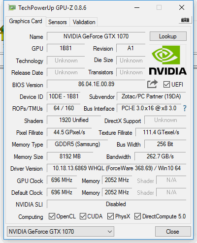

Mach doch einfach mal einen Screenshot mit GPU-z, da sieht man ja dann alle Daten der GTX 1070! Hast Du denn mal den Treiber mit dem DDU Tool über den abgesicherten Modus komplett entfernt und dann den neusten Nvidia Treiber Vers. 368.69 mal komplett neu installiert?

Was zeigt GPU-Z an?
Installiere mal das Tool GPU-Z, da siehst du die Daten deiner Grafikkarte:

Also ich habe jetzt erst einmal den Benchmark durchlaufen lassen den mir der User GEZ Verweigerer empfohlen hat. Hier das Ergebnis (ich weiß nicht wieso da Windows 8 angzeigt wird. Auch wird von 4096mb geschrieben (wie bei Hitman)

Hier GPU Z INfO
Hier wird der V-Ram jetzt korrekt angezeigt.

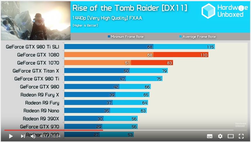

Unter WQHD liegen die minimalen FPS z.B. bei Toob Raider bei einem Wert von 51 und im Schnitt bei 83 FPS...wie geschrieben WQHD.

Aber ich habe wie gesagt, bei den besagten Spielen, alles bis zum Anschlag hoch gedreht an Details. Die Frage ist halt, unter welchen Settings genau, in WQHD der minimale Wert bei 51 liegt?
