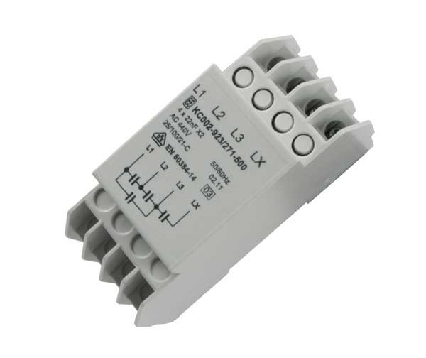

Falls du Drehstrom hast ist "Lan: (Ist verbunden mit einer Powerline) Devolo dLAN 1200+" ganz schwierig.
Da muss erst mal festgestellt werden ob dLAN auf er gleichen Phase läuft. Drehstrom wird Mehrgeschossig gerne auf eine Phase von dreien pro Stockwerk verteilt. Ist da noch ein oder mehrere FI mit beteiligt wird es noch schlechter weil die Spulen in FIs stark dämpfen.
Was erklären würde warum WLAN besser läuft.
Für Drehstrom Hauptanschluss/Verteilug und Stockwerkübergreifendes dLAN benötigt man in der Hauptverteilung ein ´Phasenkoppler für Powerline Netze´.

Diese Phasenkoppler sind Schrott.
Die verteilen die Störungen noch mehr.
Besser gegen störendes PLC sist eine Verdrosselung der Steckdose in dem das DLAN-Gerät hängt.
